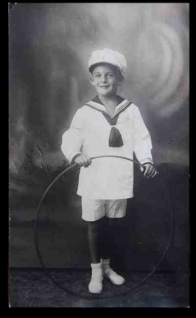

Vezměme si klasický černobílý obrázek, třeba tento, na proklik máte původní velikost, abyste si postup mohli zkusit sami:

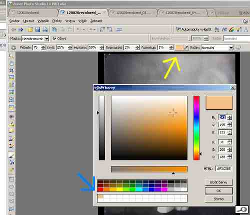

V Photoshopu i Zoneru se to dělá podobně, v Photoshopu je to pohodlnější a pružnější, nicméně i v Zoneru to zvládnete. Musíme nejdřív zvolit barvu, kterou budeme aplikovat. Začneme obličejem, takže budeme ladit pleťovku. Zvolíme nástroj štětec klepnutím na ikonu v paletě nástrojů, lépe je pamatovat si klávesu B. Zde pak definujeme průměr štětce, sílu krytí (na ukázce je 25%), hustota (tím se definuje, kolik se toho aplikuje při jednom přejetí, zde 50%), dále rozmazání okrajů, dáme malé rozmazání, a rozestup – on ten štětec je série bodů a zde se nastavuje, jak mají být daleko od sebe. Chceme je mít blízko sebe, nastavíme 1%. Pak je kapátko a vzorek aktuální barvy. Sem nadefinujeme pleťovku – klepneme na to okénko s barvou a objeví se dialog Výběr barvy. Zde nejdřív volíme odstín – na tom svislém pruhu připomínajícím duhu a ona to v jistém smyslu duha opravdu je, to je ten „odstín“, anglicky “hue“, na spodním tenkém volíme sytost a na tom levém svislém jas. Anebo se to dá dělat víceméně najednou v tom čtvercovém poli, vyzkoušejte si to. Barvu je dobré si uložit (viz modrou šipku).
V další fázi už jen určíme štětci stupeň prolnutí „barva“, na ukázce vidíme, kde se to udělá.

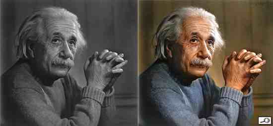

Samo sebou, ten výsledek, jak to udělal H.Q. Roosevelt, je nekonečně dokonalejší. Bůh ví, jestli je nějaý „pan Roosevelt“, mrkněte se na jejich facebookovou stránku, je boží. No a tady je ukázka:
