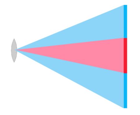

Nejdříve něco nezáživné teorie, je to spíš připomínka (snad) známé skutečnosti. Na schématu vidíme znázorněný objektiv (znázorněný jendou čočkou) a průmětnu, na niž se promítá obrázek. Vzdálenost mezi čočkou a průmětnou je stejná: je to ohnisková vzdálenost. Červená barva zobrazuje situaci, kdy je průmětna menší, tedy plocha která využívá promítnutý obraz je menší, modrá je větší.
Zásadně se liší úhel. Tohle není žádná teoretická situace, takhle to skutečně funguje, když například máme objektiv a ten použijeme na “full size” zrcadlovce (jako je Canon EOS 5D, případně Nikon D3) a týž objektiv použijeme na zrcadlovce s menším formátem čipu (na př. Canon EOS 40D nebo Nikon 300D). Prostě se zmenší úhel záběru.
Obecně platí, že čím delší je ohnisková vzdálenost, tím užší je úhel záběru. Musíme samozřejmě vědět, na jaký rozměr čipu se obraz při dané ohniskové vzdálenosti promítá – proto se používá tzv. ekvivalentu, tedy uvádí se údaj o tom, jaký úhel by daný objektiv měl, kdyby šlo o objektiv kinofilmového aparátu.
