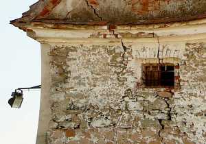

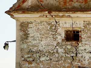

Znázornění polštářkové a soudkové vady. Nahoře je snímek a jeho výřez – pořízeno objektivem bez vady. Vlevo dole polštářková, vpravo soudková vada.
