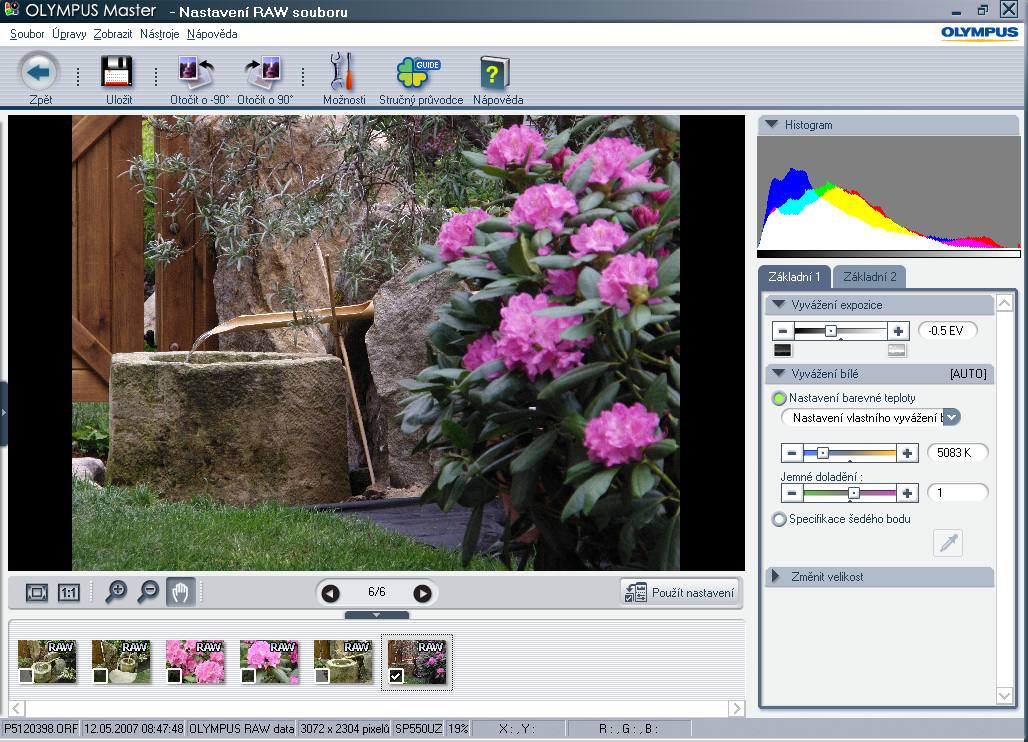

Tento modul má dva stupně ladění. Jsou označeny jako Základní 1 a Základní 2. V režimu Základní jedna lze nastavit expozici (zesvětlit nebo ztmavit obraz) a ladit barevnost. Když fotografujeme v RAWu, nastavení barevnosti (AUTO, předvolby žárovka, zářivka atd.) se sice provedou, ale jsou to jen orientační parametry a lze je přenastavit při generování obrazu. Právě to se děje zde. V tomto modulu lze i měnit velikost.

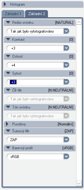

V dalším modulu je možno řešit i detailnější problémy. Především, zde je možno vygenerovat černobílý snímek s nastavením barevných filtrů pro čb fotografii (na př. červený filtr ztmaví oblohu a pod.). Tady se mění kontrast, sytost a doostření – pokud jde o ten poslední parametr, připomínám, že při fotografování v RAWu se doporučuje fotit bez doostření a eventuálně doostřovat až zde, v konvertoru.
Samozřejmě, Master 2 není komerčně šířený produkt. Nastavené parametry lze sice aplikovat i na více souborů (tedy pracovat dávkově), avšak nelze je uložit jako samostatný soubor.To je právě vtip těch skutečně vymakaných konvertorů – parametry se ukládají a lze s nimi dále pracovat a dál je měnit podle potřeby. Nicméně Master 2 je bezesporu dobrý úvod do problematiky a pokud váš Olympus umí RAW a máte Master 2, stojí za to si konverzi vyzkoušet.
Ještě připomenu nováčkům, že RAW je označení způsobu ukládání dat, takže nehledejte v adresáři soubory typu pic12345.raw! Olympusy ukládají svoje RAWy jako “orf” soubory. Navíc, ještě k tomu, proč se to všechno dělá: RAW je datově komprimován, ale nemá obrazovou kompresi, takže když při konverzi snímek uložíme v TIFFu, zachováme maximum obrazové informace. To je jedna z velkých výhod fotografování v RAWu.
