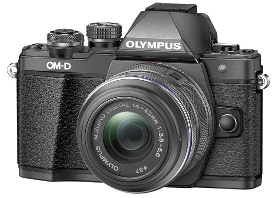

Jako celá tato řada o-emdéček má tento přístroj v kovovém těle nadále šestnáctimegový Live MOS snímač, patří do třídy Micro Four Thirds (17.3 x 13 mm). Procesor je TruePics VII, fotky jsou v RAW nebo JPEG ve čtyřech volitelných kompresích. Stabilizace je pětiosá, funguje to výtečně při snímání videa. Nicméně není to stejná stabilizace, jako je na vyšších modelech. Video je full HD 1920 při 60 fps. Zajímavá funkce je snímání časosběru, pořídí až 999 fotek. Ve formátu 4 K vytvoří videozáběr frekvencí 5 fps. Sériové focení je uváděno s frekvencí 8,5 fps, tak to už je pěkný rachot, v praxi se dosáhne i devíti oken při focení krátkým časem. Rozsah časů je od 60 sec do 1/16000 (do 4000 mechanicky, pak elektronicky).

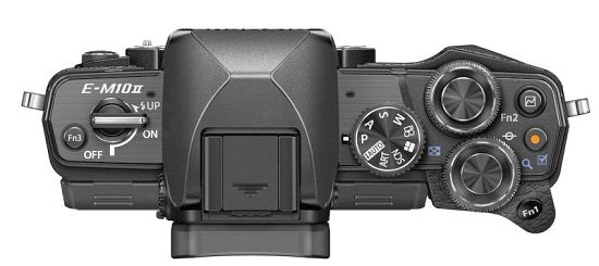

Oproti staršímu modelu E-M10 došlo ke zvětšení rozlišení hledáčku na 2,36 milionů pixelů, to je opravdu výrazná změna k lepšímu. LCD displej je vyklápěcí a dotykový – a pozor – na dotyk reaguje i při pohledu do hledáčku. Pak totiž LCD funguje jako touchpad a to je v praxi opravdu hodně použitelná funkce. Zaostřovacích bodů je 81. Přibyly dva kreativní filtry, je jich teď 14. Fokus peaking má čtyři volitelné barvy, byly dvě (to je to zvýrazňování hran při ostření). Pozměněné jsou i kruhové voliče na horní stěně přístroje. Nápadná je změna páčky vypnout/zapnout, zabírá levou část horní stěny. Páčka navíc má funkci uvolnění fleše. Původní E-M10 tam má kruhový volič režimů. Ten se přestěhoval do prava a vedle něho jsou dva rollery. A ještě se tam vešla 3 Fn volitelná ovládací tlačítka plus spoušť videa, taktéž dolitelná, takže kdo video nenatáčí může tohoto tlačítka použít k jiné funkci.

Přístroj se zapíná snadno nahmatatelnou výraznou páčkou nalevo od hledáčku. Pro zatlačení na páčku vyskočí blesk. Je to možná nejpříjemnější spínač v celé modelové řade OM-D, aspoň tak se na to dívám. Museli kvůli tomu kruhový volič přestěhovat vpravo od hledáčku, ale nic se nestalo, zbylo tam místo pro dva rollery, funkční tlačítko Fn2 a tlačítko spouště videa, které – jak už jsem upozornil – lze navolit na jinou funkci. Spoušť fotografování je uprostřed předního rolleru.
Kruhový volič je velmi jednoduchý, s nabídkou základních režimů plus video, scénické režimy a „art“, tedy kreativní filtry. Dále je tu vcelku zbytečná funkce kombinující tři fotky v jedné. Nadále chybějí pozice pro uživatelské nastavení. Vždy jsem to pokládal za trvalou chybu celé modelové řady OM-D / PEN, lze ji kompenzovat vhodným navolením Fn tlačítek, eventuálně spouště videa. V základním nastavení jsou na Fn2 křivky: lze například zesvětlit stíny a utáhnout jasy. Když ale Fn2 přitlačíte, lze nastavit i jiné možnosti – křivky, ovlivňování barevnosti Color Creator, dále pak takové nastavení, kdy předním rollerem nastavujeme citlivost a zadním WB a lze sem přiřadit i změnu poměru stran. Nejpraktičtější mi připadá třetí možnost.

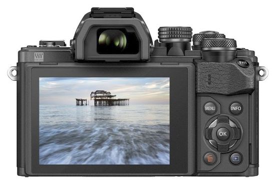

Na zadní straně přístroji je třípalcový dotykový výklopný displej OLED s megovým rozlišením. Nelze vyvrátit do extrému, abyste třeba mohli fotit sami sebe. Hledáček je opatřen senzorem, který reaguje na přiložení k oku. Pokud jde o oční senzor, ten je hodně citlivý a je na vašem zvážení, zdali ho nevypnete a nebudete přepínat EVF / LCD přepínačem na pravém boku hledáčku, vypnout se to dá v uživatelském menu (ikona ozubeného kolečka), oddíl J, položka EVF Auto přepínač.
Jinak je na zadní stěně tlačítko pro menu, INFO tlačítko, čtyřcestný volič a dole tlačítko pro mazání a koš.
Ten čtyřcestný volič složí jen k nastavení oblasti ostření, nelze na jeho tlačítka navolit žádnou funkci. To není na závadu, protože těch volitelných tlačítek je zde dost – tři plus jedna myslím bohatě stačí. Tím jsem se dostal k menu, neboť zde se funkce přiřazují. Má pět oddílů, dvě fotomenu, menu pro přehrávání, ozubené kolečko čili Uživatelské menu a setup (montážní klíč). Ta fotomenu mají po jedné obrazovce, takže to není nic tak moc složitého. Příjemnou pomůckou je tlačítko INFO na zadní stěně – po stisku získáme stručnou nápovědu, co která položka znamená.

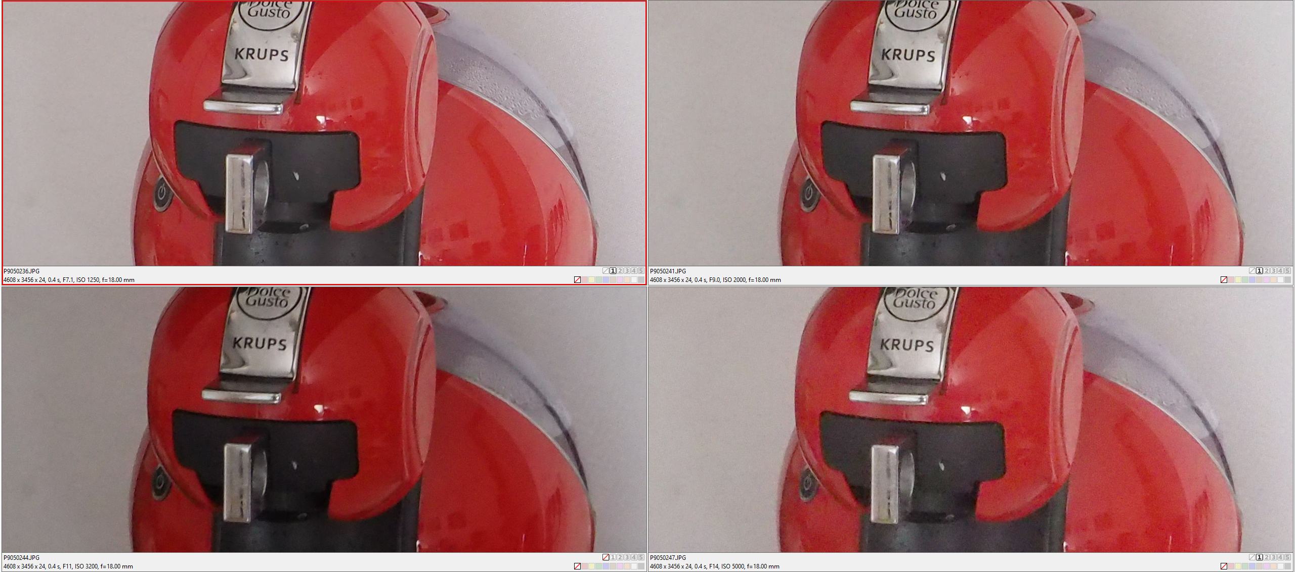

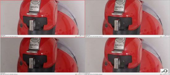

Pokud jde o šum, jako vždy podotknu, že je to hodně otázka osobního kritéria. Při 1250 ISO mi šum tohoto přístroje přijde velmi snesitelný a limit bych vnímal někde mezi 2000 a 3200 ISO. Pak už nastávají značné problémy.
Ukázka byla pořízena při nastavení šumového filtru (Uživatelské menu, oddíl E) jako Standard, lze i vypnout anebo nastavit vyšší úrovně. Ty vyšší úrovně obraz rozpatlají, je lépe vše svěřit RAW a konverzi, pak i s 1600 ISI získáme snesitelné výstupy. To to je 100% zobrazení konvertovaného a odšuměného obrázku při 1600 ISO.

Olympus OM-D E-M10 Mark II je bezzrcadlovka třídy MFT (4/3 formát sdílený Olympusem a Panasonicem), zjednodušená varianta univerzálního přístroje E-M 5 Mk II. Má výhodný poměr ceny a výkonu, pokud oželíme voděodolnost a padesátimegové zobrazení, získáme v podstatě totéž, za co bychom jinak zaplatili skoro dvojnásobek. Ohromnou výhodou všech přístrojů MFT je univerzalita a bezkonkurenční nabídka optiky Olympus, Panasonic a dalších výrobců, tuhle šíři v podstatě nejde dohonit. Přístroj je to malý, pohotový a nenápadný. Už dlouho tyto MFT přístroje pokládám za ideové nástupce někdejšího kinofilmu, kdežto plnoformátové přístroje hrají dnes tu roli, co hrál střední formát (6×6 cm a příbuzné formáty) v době analogu. EISA model ocenila jako nejlepší mirrorles a řekl bych, že vzala v potaz i právě tu příznivou cenu při vysokém výkonu.
