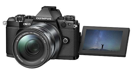

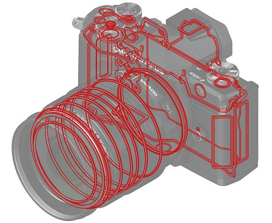

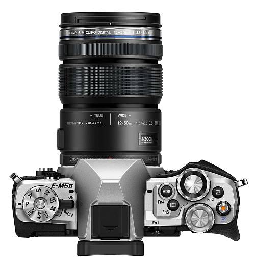

Je to šestnáctimegový přístroj systému MFT (Micro Four Thirds) spravovaný Olympusem, Panasonicem a v posledku i nástupcem Kodaku. Má elektronický hledáček s rozlišením 2,36 mega, takže obraz v hledáčku je pocitově hodně podobný full frame zrcadlovce. Ergonomicky je řešen originálně a těžko říct, zdali se víc blíží modelu M10 než špičkovému M1. Má ovládací prvky vyvedené hodně ven, do tlačítek, která jsou do velkého rozsahu programovatelná, a také je možno volit jejich dvě sady, které se přepínají páčkou pod norní hranou na zadní stěně. Neodpustím si ale jedovatost, že ani tentokrát není volba uživatelského nastavení na kruhovém voliči. Ten je pro změnu vlevo, poblíž páčky spínače, ta se zřejmě natrvale usadila na horní stěně. Přístroj je utěsněný proti vlhkosti a prachu, velmi důkladně, jak patrno ze schematu.
Změnil se koncept třípalcového displeje, má nadále milion bodů a už je i přetáčecí, čímž se vychází vstříc hlavně videografům, ti jsou na tyto bokem umístěné displeje zvyklí.

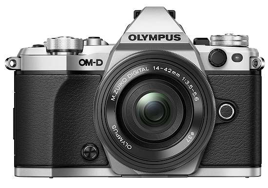

Přístroj disponuje wi-fi připojením. Od konce února se bude nabízet stříbrný a černý jako tělo a v sestavách s objektivem M.ZUIKO ED 12-50mm 1:3.5-6.3 EZ, M.ZUIKO 14-42mm 1:3.5-5.6 EZ, novým objektivem M.ZUIKO DIGITAL ED 14-150mm II 1:4.0-5.6 a profi objektivem M.ZUIKO DIGITAL ED 12-40mm PRO 1:2.8. Osobně bych volil variantu 12-50, podle mě je to nejlepší poměr cena výkon.

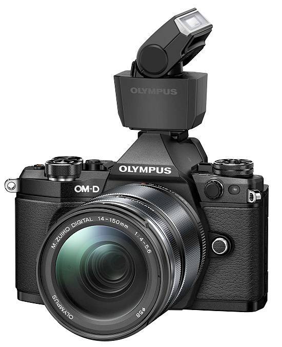

V dodávce je zajímavý pidiblesk se směrným číslem 9, ale s výklopnou a přetáčecí hlavou.

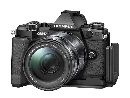

Dokoupit lze další příslušenství – bateriový grip HLD-8 , který prodlouží díky druhé vložené baterii délku focení a umožňuje pohodlné focení a maximální stabilitu v poloze na výšku i na šířku. Zajímavý je odnímatelný celokovový grip ECG-2 – tento grip našroubovaný na tělo fotoaparátu umožňuje jeho pevný úchop. Spodní část gripu má tvar stativové destičky typu Arca-Swiss, nově hojně využívané i jinými značkami.

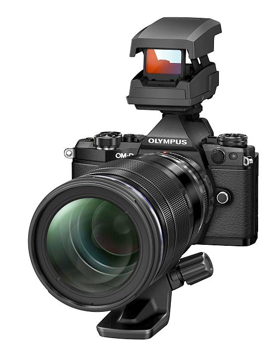

Zajímavý je zaměřovač pro dlouhá ohniska – poznali jsme ho na ultrazoomu SP-100EE, a už tehdy jsem si říkal, škoda takového šikovného zařízení pro laciný ultrazoom. A teď je zde jako kolimátor pro MFT !

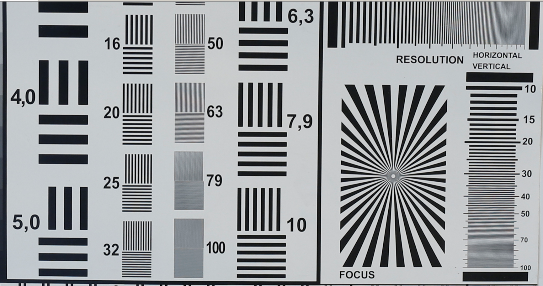

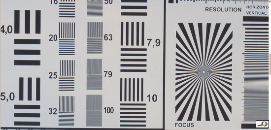

Přístroj mám k disposici pro první osahání. Jeho ovládání je v podstatě totožné s předchozími modely a i novo-olympusec se do něho jistě vžije velmi rychle. Vše je tam, kde byste to hledali a v tomto ohledu je pokrok oproti původnímu modelu velký – hlavně umístění vypínače a tlačítka pro prohlížení. Nebudu ale napínat s multishotem a jeho 40megovým výstupem. Funguje to! Konal jsem pokus – klasická tabulka ze vzdálenosti cca 2 m. Toto je výsledek z full frame Canonu 5D Mk III, objektiv 24-70

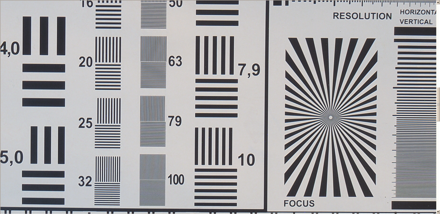

Výsledek z tohoto Olyho, objektiv 17mm, pevné sklo:
Nic moc, full frame vede. No a nakonec ten shiftovaný čtyřicetimegáč:
Jsou to screenshoty ze 100% zobrazení na monitoru, vždy vyříznutá stejná oblast tabulky. Ten rozdíl oproti FF je zarážející a nabyl jsem pochybnosti o kvalitách svého 24-70/4.0, ale pozor – toto je focení v ateliéru, tabulka, stativ. Ten stativ je ovšem v každém případě nutnost. V reálném životě to bude jinak, listy se třepotají ve větru, větvičky se kývají a čip se pohybuje ve dvou krocích po půl pixelech. Takže uvidíme, jak se tato vymoženost v reálu osvědčí.
