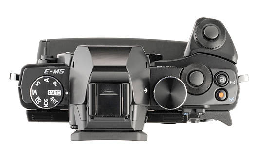

První pohled na přístroj budí mimořádně sympatický dojem. Je to „jakoby zrcadlovka“, jenže maličká, žádné zátěžové monstrum. Následuje seznámení v ruce. Jeho ergonomie je dokonalá. Z pohledu shora vidíme vlevo kruhový volič, velmi jednoduchý, s nabídkou základních režimů plus video, scénické režimy a „art“, tedy kreativní filtry. Vlevo od hledáčku je velký naplocho položený roller. Spoušť s kruhovým ovladačem expoziční kompenzace a dvě tlačítka, volitelné Fn2 a spoušť pro video. Co je důležité: obě tato poslední tlačítka jsou plně programovatelná. Kdo nepotřebuje video, může si na spoušť navěsit co potřebuje, já tam navolil WB a na Fn2 jsem dal ISO a měl jsem všechno dokonale po ruce.

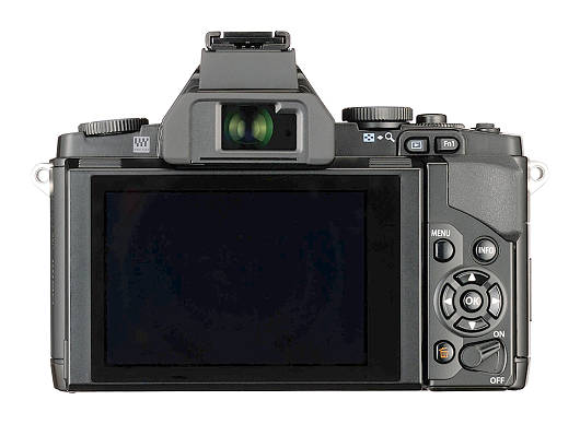

Na zadní straně přístroji vévodí velký třípalcový displej OLED s rozlišením 610 tisíc bodů, který je výklopný. To usnadňuje fotografování z neobvyklých úhlů, nad hlavou nebo z podhledu, nicméně ho nelze vyvrátit do extrému, abyste třeba mohli fotit sami sebe.
Ovládání včetně menu je velmi podobné, takže případný přechod z Penu je bezproblémový. Jsem na Pen vcelku zvyklý i na jeho elektronický hledáček. Rozlišením je hledáček OM-D stejný, ovšem je zde velký rozdíl. Hledáček je opatřen senzorem, který reaguje na přiložení k oku. K funkčnosti je ale potřebná gumová očnice, ta bohužel není dobře fixovaná a padá, podobně jako padají očnice přídavných elektronických hledáčků Penu. To je snad jediná konstrukční chyba, na kterou jsem narazil. Doporučil bych po vybalení z krabice očnici věnovat pozornost a fixovat ji gumičkou nebo páskou. Lepší by ale bylo, kdyby jí věnoval pozornost výrobce a „udělal nějaký prostředek“, řečeno se Švandou Dudákem, aby nepadala.
Ovládání je tedy podobné jako Pen, avšak nikoli totožné. Stejná je logika, jakou se zapíná funkční menu v hledáčku případně na displeji: dvojím stisknutím OK tlačítka uprostřed čtyřcestného voliče funkční menu aktivujeme, to je jako Pen. Ale teď přijde řada na dvojici kruhových ovladačů, jeden je kolem spouště, druhý je plochý roller na horní stěně. Těmito dvěma voliči procházíme funkční menu. Je to bleskové, bezproblémové, ovladatelné jednou rukou i bez odložení přístroje od oka. Velká pochvala!
Přístroj má dvě volitelná Fn tlačítka, jednička je na zadní stěně, hned pod hranou, dvojka je na horní stěně, vedle spouště videa. Obě Fn tlačítka, ale i spoušť videa, jsou programovatelná, hlavně tu programovatelnost tlačítka videa velmi chválím coby ne-videista. Takže jsem si na Fn2 nastavil ISO a na spoušť videa WB, expoziční kompenzaci mám na kruhovém ovladači u spouště a nic víc k fotografickému štěstí nepotřebuji. Díky tomuto řešení mě poněkud chaotické řešení menu (společné s Peny) už nevzrušuje, protože vcelku není důvod k návštěvám menu. Při iniciaci přístroje, tedy při nastavování různých specialit si navolím co potřebuji, případně naplním až čtyři pozice uživatelských nastavení, a pak se nemusím do menu podívat.

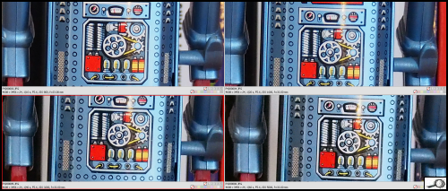

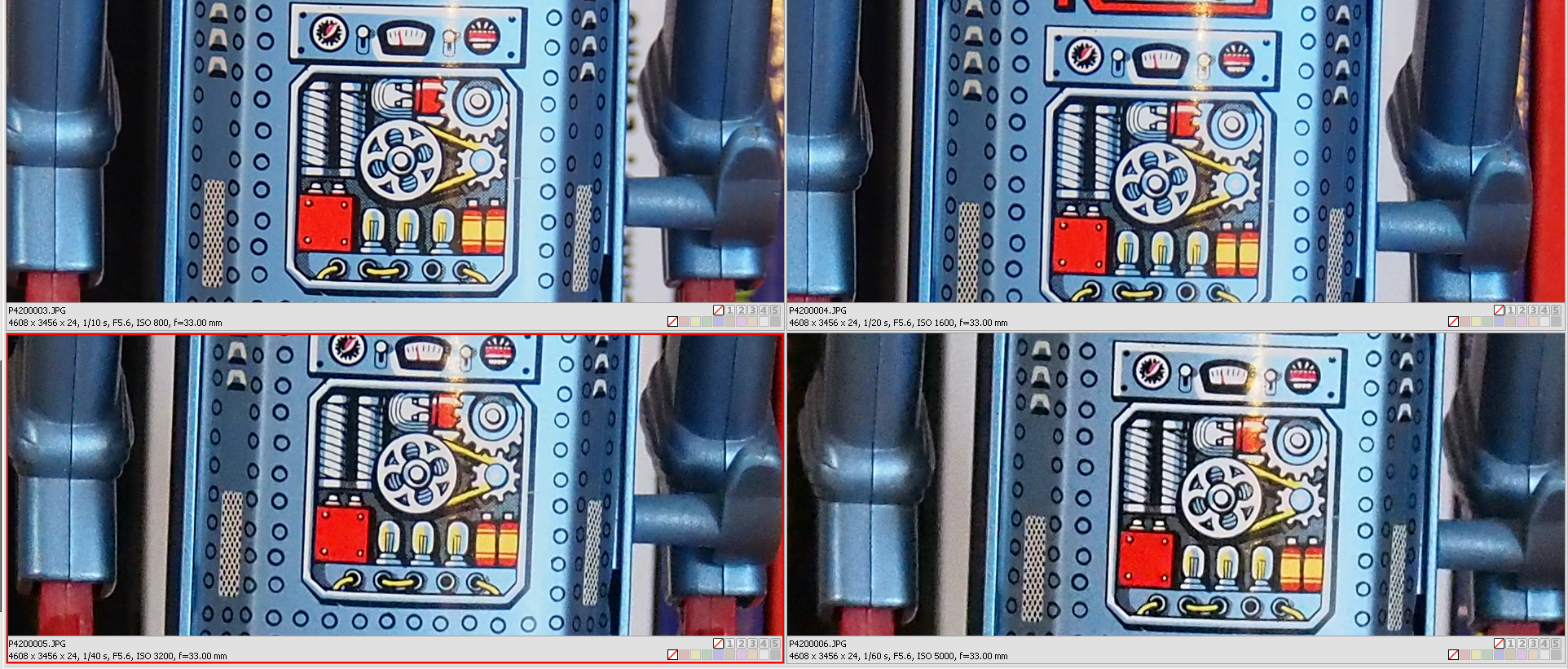

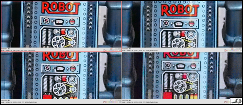

V kitu byl přístroj je vybaven objektivem Zuiko 12-50 mm se světelností F3.5-6.3. Stejně jako systém Four Thirds mají i tyto přístroje crop factor 2, znamená to, že fyzickou ohniskovou vzdálenost je třeba násobit dvěma, abychom došli k ekvivalentu ohniska objektivu kinofilmového přístroje. Znamená to, že objektiv má rozsah od širokoúhlé čtyřiadvacítky k portrétní stovce. Objektiv je velmi kvalitní a přestože jde o zoom, snese srovnání s jiným objektivem Zuiko, kterému osobně dávám přednost, dvanáctce světelné F2.8. Objektiv má mechanické i elektrické zoomování a ostří rychle a přesně. Dodává se i v kitu se zoomem 12-42mm, zkoumaný přístroj měl tu dražší variantu. Obrazová kvalita je znamenitá. Ovšem kapitolou sama pro sebe je ISO a šum. Řečeno velmi stručně, ISO vysoké, šum zanedbatelný. Ostatně podívejte se sami, zde je škála od 800 do 5000 ISO.

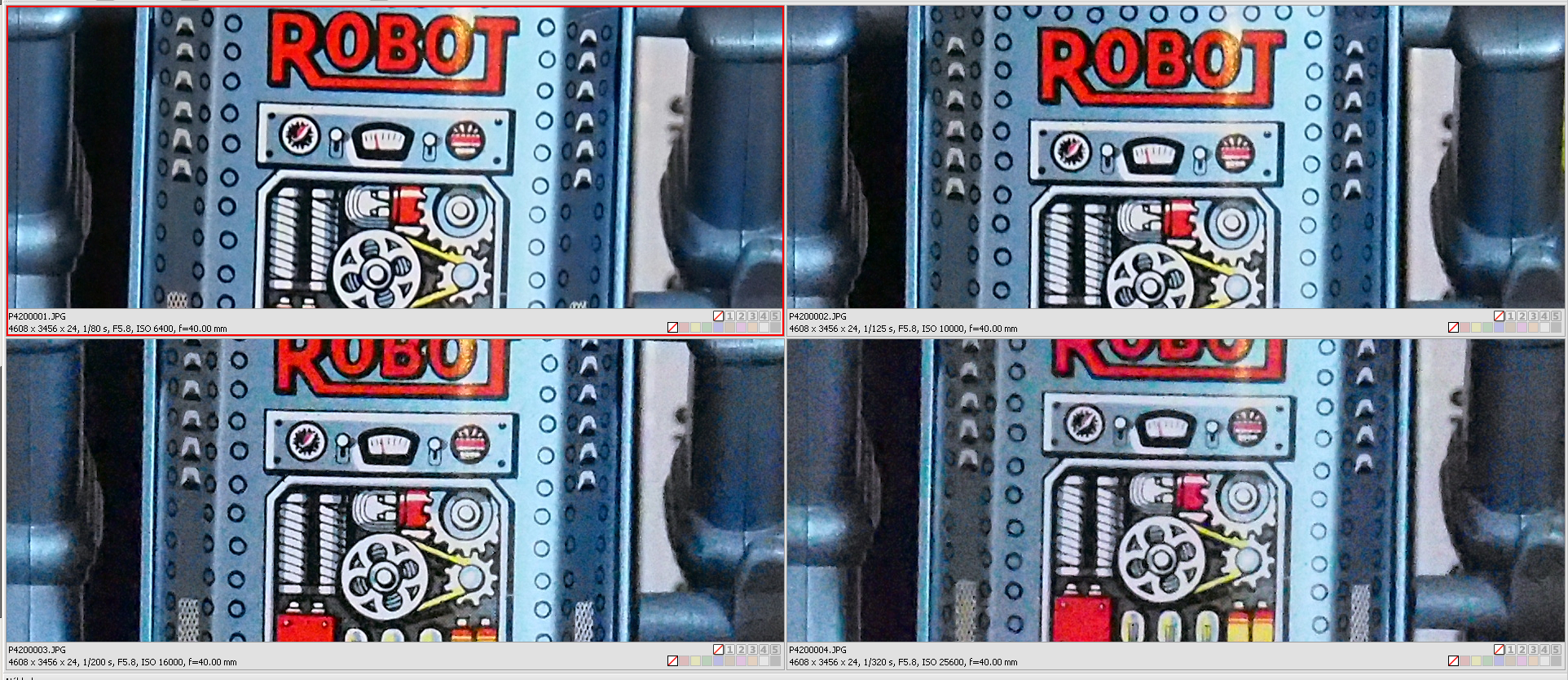

Osmělen tímto výsledkem jsem jel výš a následující srovnání je od 6400 do neuvěřitelných 25600 ISO. Nuže, jako Bruce Lee říkal, že kopy na hlavu jsou v karate dobré jen do cirkusu, tak tvrdím, že potřebné je ISO do 5000 a co nad to je, taky patří do cirkusu, ale tady je plně použitelných i 6400 ISO a slušných i těch s odpuštěním 25600, přičemž jsou to všechno JPEG, které se nedotkl žádný externí Noise Ninja! Schopnosti pracovat v nízké světelné hladině jsem s tímto přístrojem vyzkoušel k plné spokojenosti.
