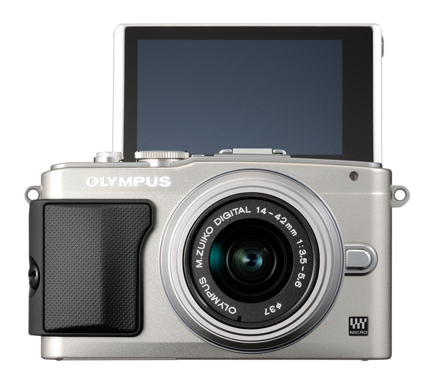

Přístroj třídy mirrorless neboli systémový kompakt s výměnnými objektivy. Patří do rodiny Micro 4/3, což poskytuje unikátní výhodu doslova nepřeberného množství objektivů, samozřejmě primárně Olympus Zuiko, ale i Panasonic, Samyang, Sigma, Magic nebo Voigtländer. Snímač je stabilizovaný CMOS 16,1 Mpx o rozměrech 17,3×13 mm. Procesor je TruePic VI, rychlost závěrky od 60 sec do 1/4000, sériové snímání 8 oken za vteřinu. Displej je třípalcový výklopný dotykový s 460 tisíci pixely. Nemá vestavěný blesk, v dodávce je malý externí napájený z těla přístroje, zasouvá se do sáněk pro blesk. Lze dokoupit hledáček, optický VF1 nebo elektronické VF2 a VF3, ten první je lepší a dražší. Zápis je na karty rodiny SD, akumulátor je BLS-5, výrobce udává jeho výdrž 350 fotek. Váží 325 g a měří 110,5×63,7×38,2 mm.
Pokud jde o ergonomii, velmi dobře se drží, příjemná je opora pro palec v pravém horním rohu zadní stěny. Karta se vkládá zespodu do prostoru akumulátoru, jak je to zvykem na kompaktech, nemá tedy zvláštní dvířka jako OM-D. Navíc je pant těch dvířek opatřen jakousi brzdičkou, která vyvolává dojem, naštěstí mylný, že se ta věc ulomí. Při focení ze stativu nelze tudíž kartu vyjmout. Obrázky ovšem můžeme tahat kabelem, výstupy USB a HDMI jsou za dvířky na pravé straně. Za zmínku stojí i odjímatelný grip na pravé straně.

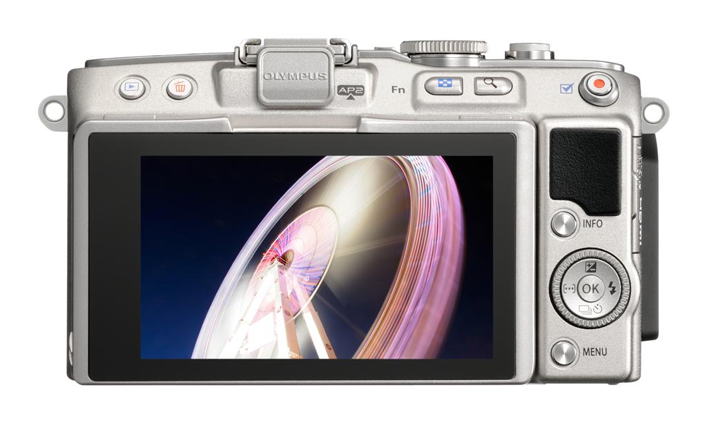

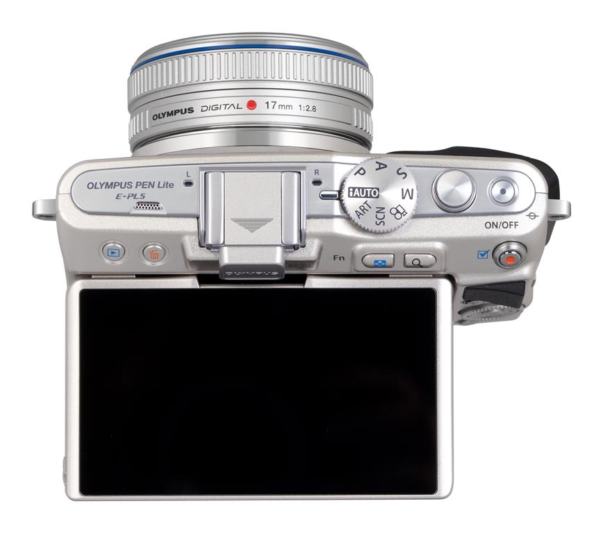

Od modelu OM-D se liší, jak řečeno, hlavně absencí elektronického hledáčku, avšak největší změny jsou i v ovládání. Některé jsou k lepšímu, jiné jsou omezující. Zapíná se tlačítkem na horní stěně, to je lepší, jelikož OM-D má obtížně nahmatatelnou páčku na zadní stěně vpravo dole. Vedle je spoušť a kruhový volič režimů. Od hrany vede dolů šikmá plošinka s dalšími ovládacími prvky, proberu je zase zprava.
Úplně vpravo je spoušť videa, ta je ale programovatelná (jako OM-D) a já si tam nastavil ovládání WB (nastavení bílé podle barevné teploty světla), dále je „lupa“ na zvětšování náhledu a dále pak funkční Fn tlačítko (v režimu prohlížení jím zmenšujeme obrázky), programovatelné, já si tam nastavil ISO. Vlevo od sáněk je pak koš a tlačítko pro prohlížení, velmi příjemně nahmatatelné, OM-D to má na špatně nahmatatelné kolébce pod horní hranou.
Na zadní stěně kolem čtyřcestného voliče už toho moc není. Je tam INFO tlačítko, to je ovládání toho, co má být vidět na displeji, a dole tlačítko pro menu. Čtyřcestný volič má ve výchozím nastavení nahoře korekce expozice, vpravo ovládání blesku, dole režim snímání jednotlivé obrázky – sekvence – samospoušť a vlevo nastavení ostřicího bodu. Pozice doprava a dolů jsou ale přeprogramovatelné, v uživatelském menu (ikona ozubená kolečka) druhá položka shora Tlač/Ovladač najdeme celkem šest možností individuálního nastavení.
Přístroj má cosi jako roller v tom smyslu, že má kruhový volič umístěný kolem čtyřcestného voliče. Tím se dostávám k jediné více méně problematické věci. Tento roller ovládá korekci expozice, v menu to lze navolit tak, aby v režimu priority clony ovládal clonu a v prioritě času ovládal rychlost závěrky. I pak ale musíme celou věc aktivovat klepnutím na čtyřcestný volič. To je poněkud nešikovné a je škoda, že se řádný roller nikam nevešel, vyšší model E-P3 ho samozřejmě má v místech, kde zde na PL5 je opora o palec; tu bych oželel ve prospěch rolleru. Model OM-D má rollery dva.
Velmi příjemný je dotykový displej. Dotykem lze nastavit ostřicí bod – lze jít téměř až ke kraji obrazového pole – a pokud tuto volbu zvolíme, lze i exponovat. Displej je vyklápěcí a lze ho extrémně zvrátit, takže lze fotit sám sebe. Tak vznikla fotka očka… 🙂
Dotykem nelze ovládat menu, nicméně volba ostřicího bodu je velmi příjemná a v praxi užitečná. Lze zde i měnit velikost ostřicího bodu, další výborná pomůcka.
Funkční menu je přístupné stiskem tlačítka OK na čtyřcestném voliči. Je stejné jako na OM-D – volby vidíme na okraji displeje, aktivní položka nabízí své možnosti na dolním okraji. Je třeba si pamatovat pořadí a trochu je to nepřehledné, lze si ale zvyknout.
Velké menu má dvě fotomenu, přičemž to první fakticky nastavuje velikost a kompresi snímku, poměr stran a lze tu kartu smazat, případně zformátovat. Faktické fotomenu je pod číslem dvě, ale ani tam toho moc není, důležitý je bracketing, lze nastavit bracketing takřka čehokoli, samozřejmě expoziční – lze nastavit až 7 oken s odstupem 2 EV, tak to už je pořádné rozpětí! Při postupné expozici se ale chová podivně, rozestupy nejsou vždy 2 EV. Podstatné je Uživatelské fotomenu, zde se nastavují tlačítka, v setupu ho lze vypnut, aby nepřekáželo, když je pak už vše nastaveno.

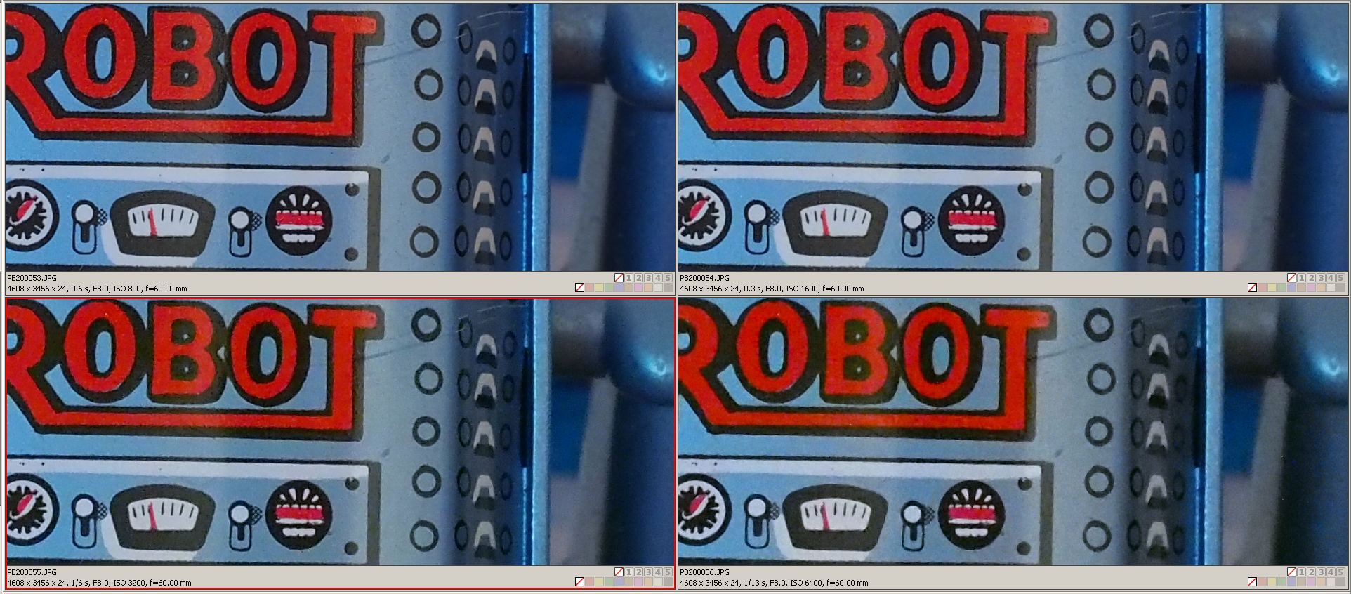

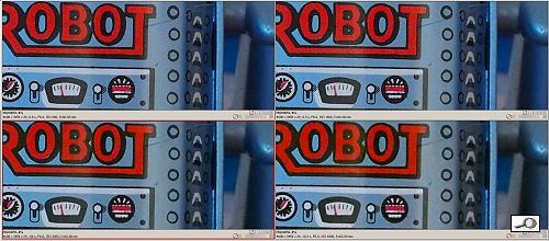

Kapitolou sama pro sebe je schopnost snímat při vysokém ISO. Tím zaujal už OM-D a PL5 tuto schopnost bezezbytku převzal. Zde si můžeme dovolit nastavit automatické ISO více méně na libovolnou hodnotu, nebál jsem se 6400 ISO a živou fotografii pořizovat v prioritě času 1(/250 sec… Ano, šum zde je, ale kupodivu fotky vypadají ostře, šum není rozplizlý, je jaksi ostrý. Podotýkám, že jsem neměl k disposici konverzní program, protože z RAW (ORF) fotek bude výsledek ještě lepší.
