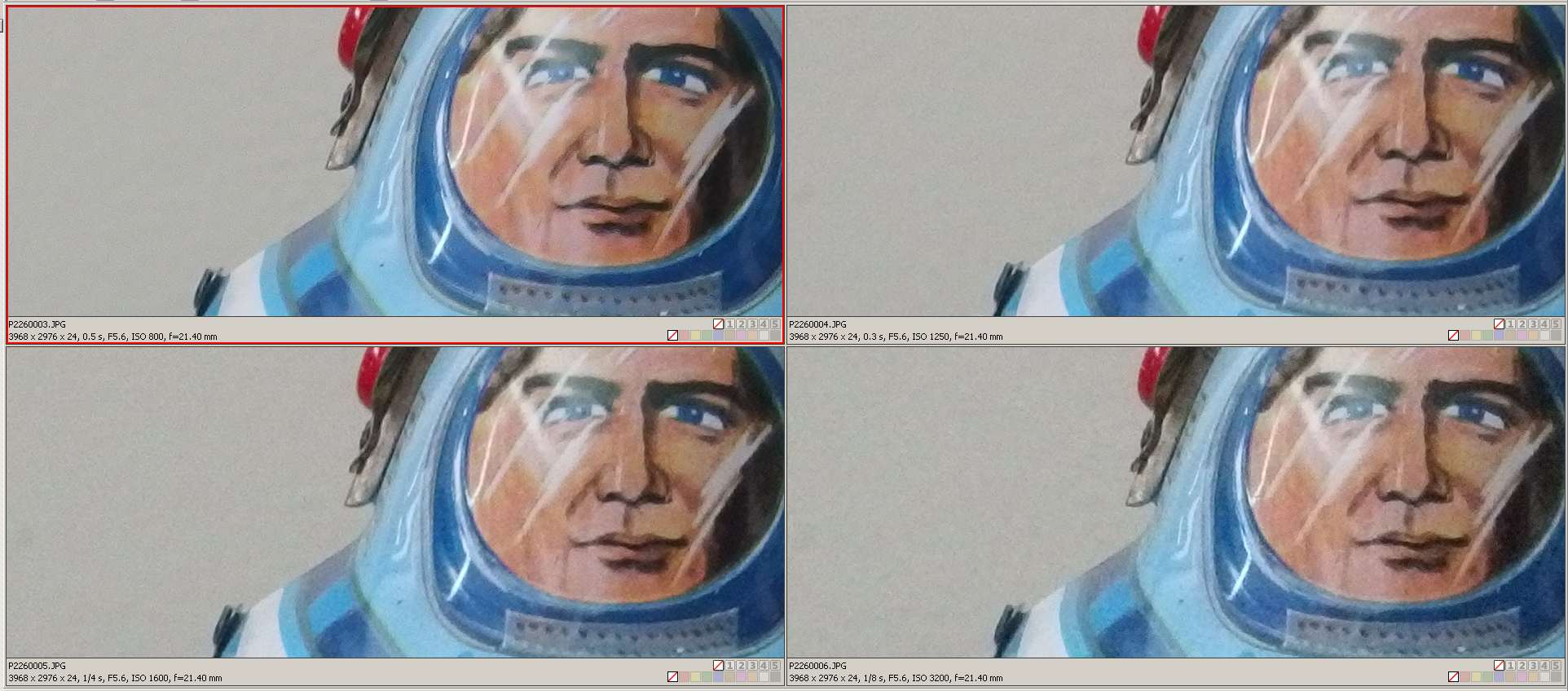

Zpracování obrazu je velmi dobré. Projevuje se to i minimálním šumem, takže s nadějí na rozumný výsledek si můžeme troufnout na ISO 3200. Na ukázce 100% při ISO 800, 1250, 1600 a 3200.

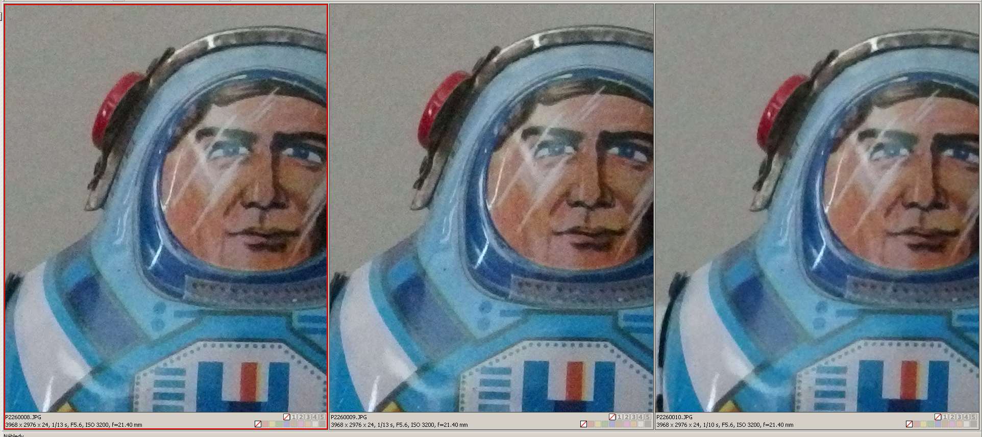

Odšumění lze vypnout / zapnout a v menu lze nastavit i vysoké odšumění, nicméně rozdíl je malý: vlevo vypnuto, uprostřed zapnuto, vpravo maximální:
