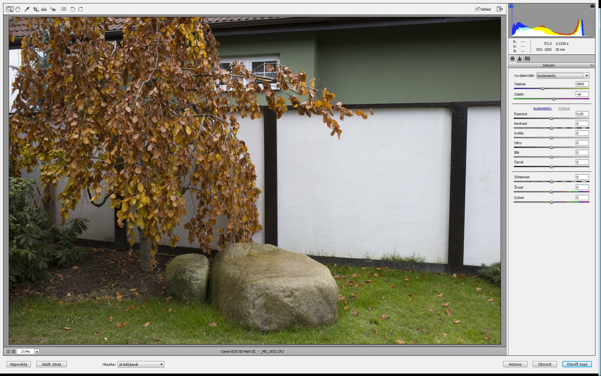

Toto je druhé pokračování mé série o Photoshop Elements. Pokládám ho za cenově ideální editor pro domácí úpravu digitálních fotografií. Dnes se podíváme, jak opravit některé nedostatky fotky, pořízené v RAW. Ano, opět půjdeme do Camera RAW Photoshopu Elements. Ukazuju to na verzi 14, ale ve starších verzích je to stejné.

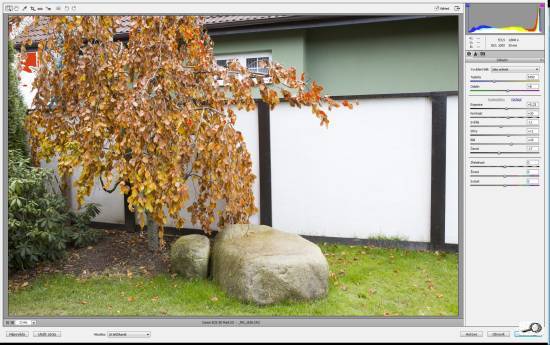

Fotku jsem pořídil v režimu automatického nastavení WB neboli vyvážený bílé (není to wyvážení bílé, ale White Balance…) s nulovou korekcí expozice.

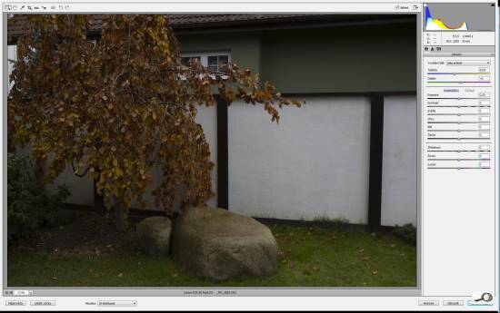

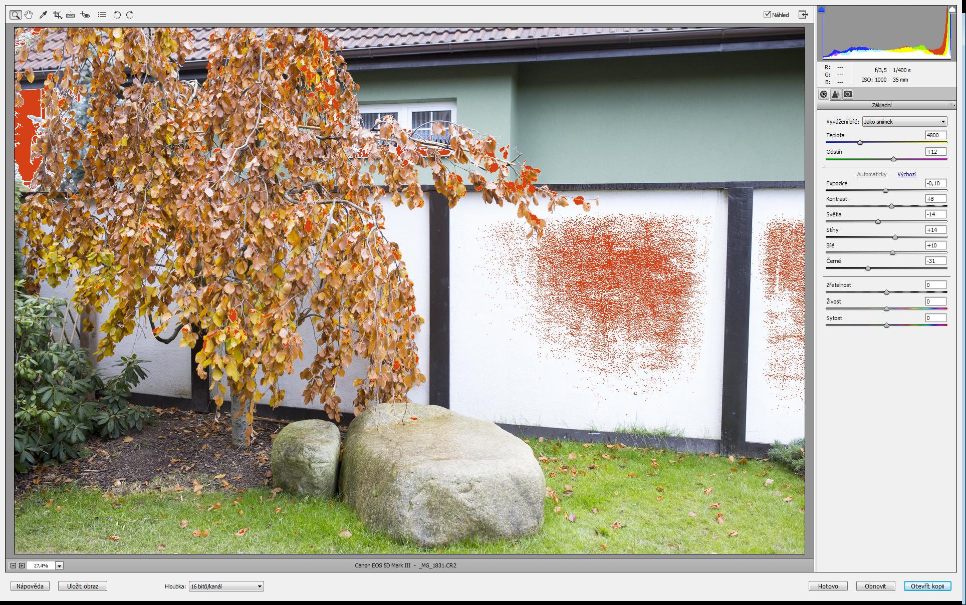

Je expozičně v pořádku, ale trochu mdlá. Zkusíme, co s ní udělá příkaz Automaticky, už jsme ho zkoušeli posledně.

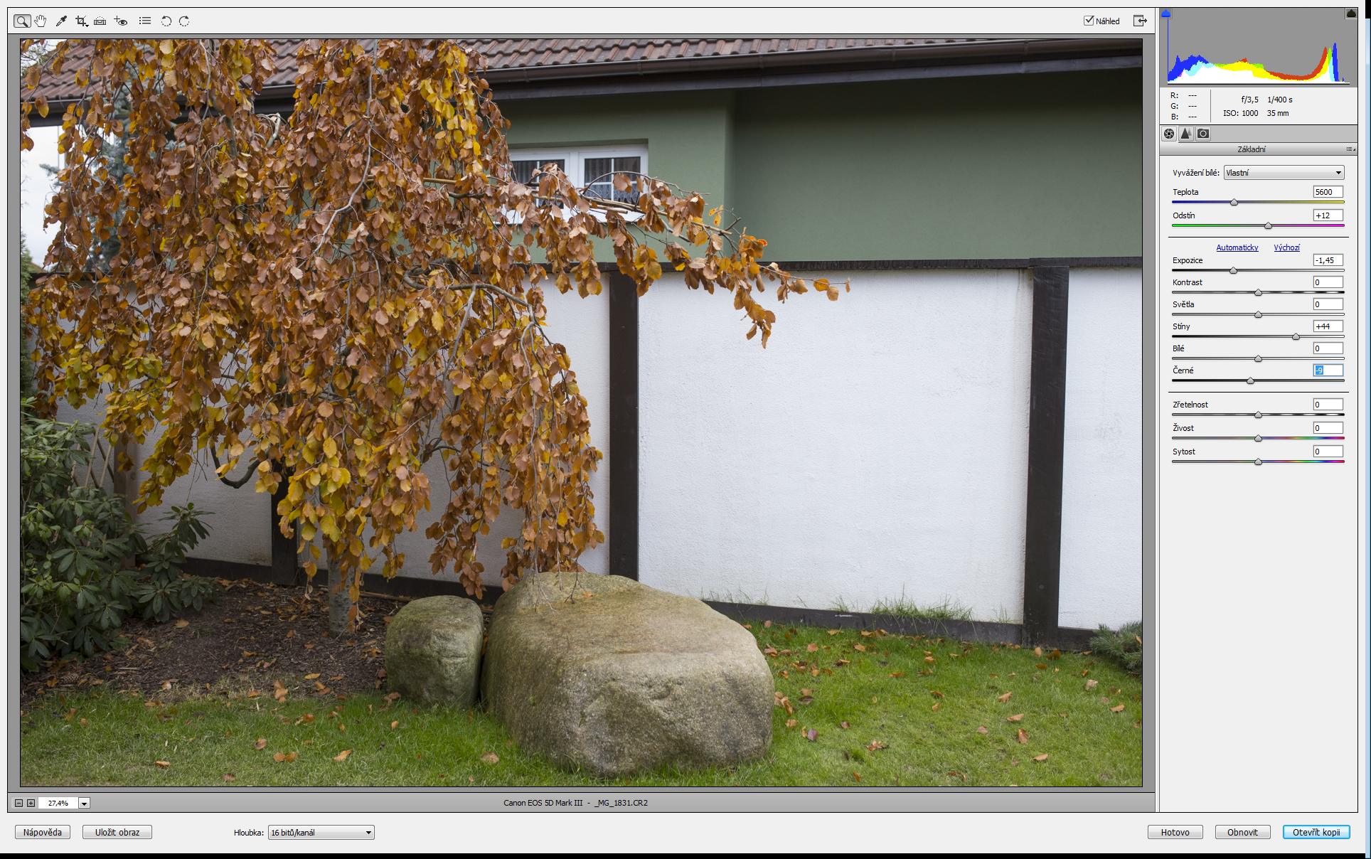

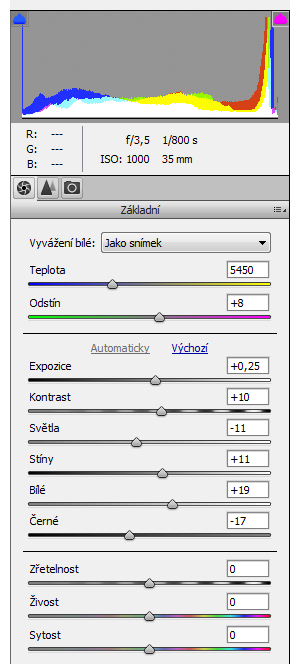

Zajímavý je pohled na histogram. Modrá je zcela vpravo, vlevo od ní je zelená složka a ještě víc vlevo je červená. Znamená to, že modrá složka je obsažena výrazněji, je víc exponovaná než zelená a nejmíň je červená. Proto obrázek vypadá, jak vypadá.

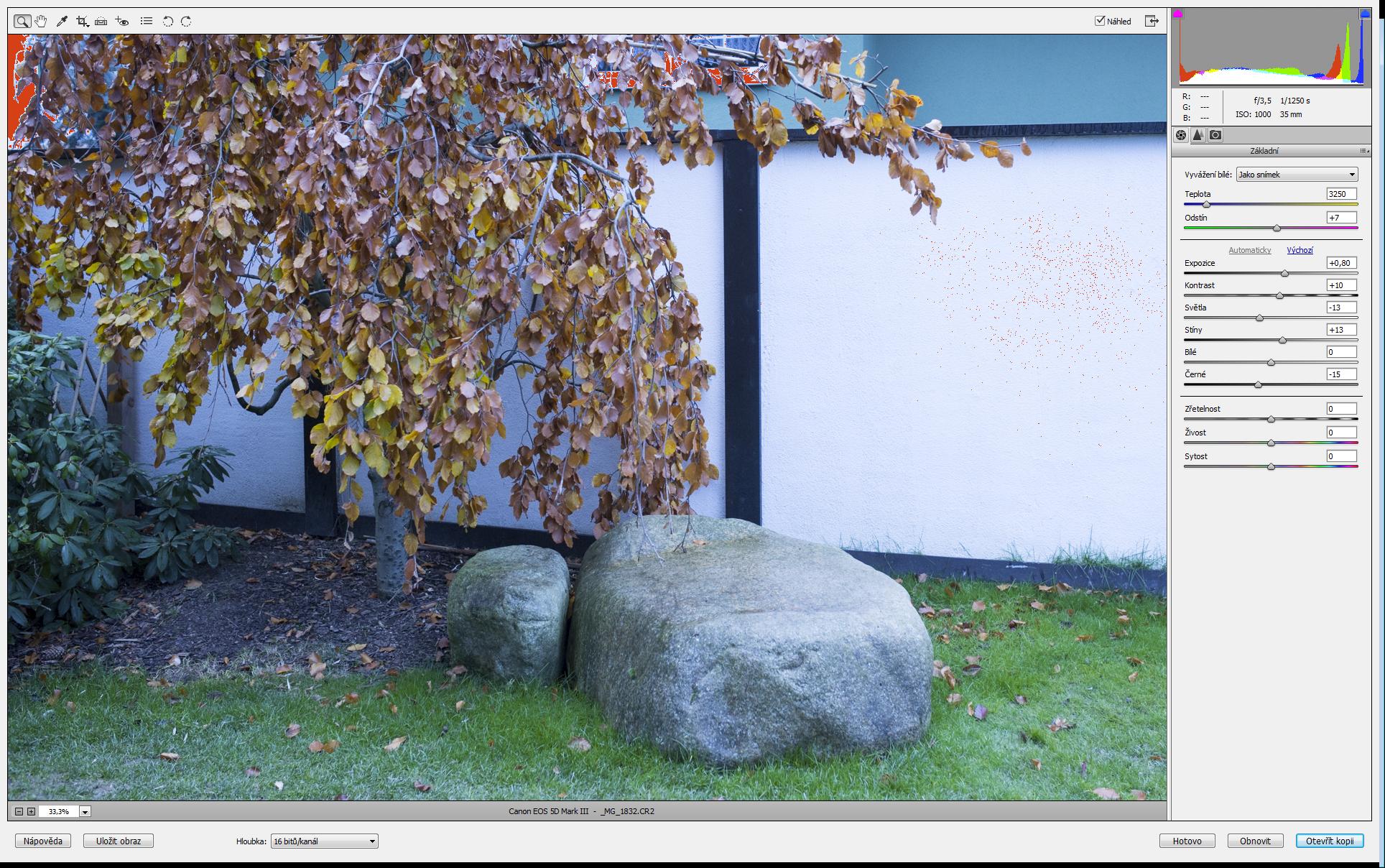

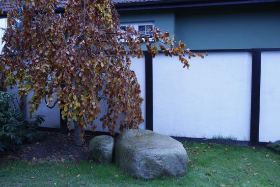

Zkusíme opět automatické vyrovnání:

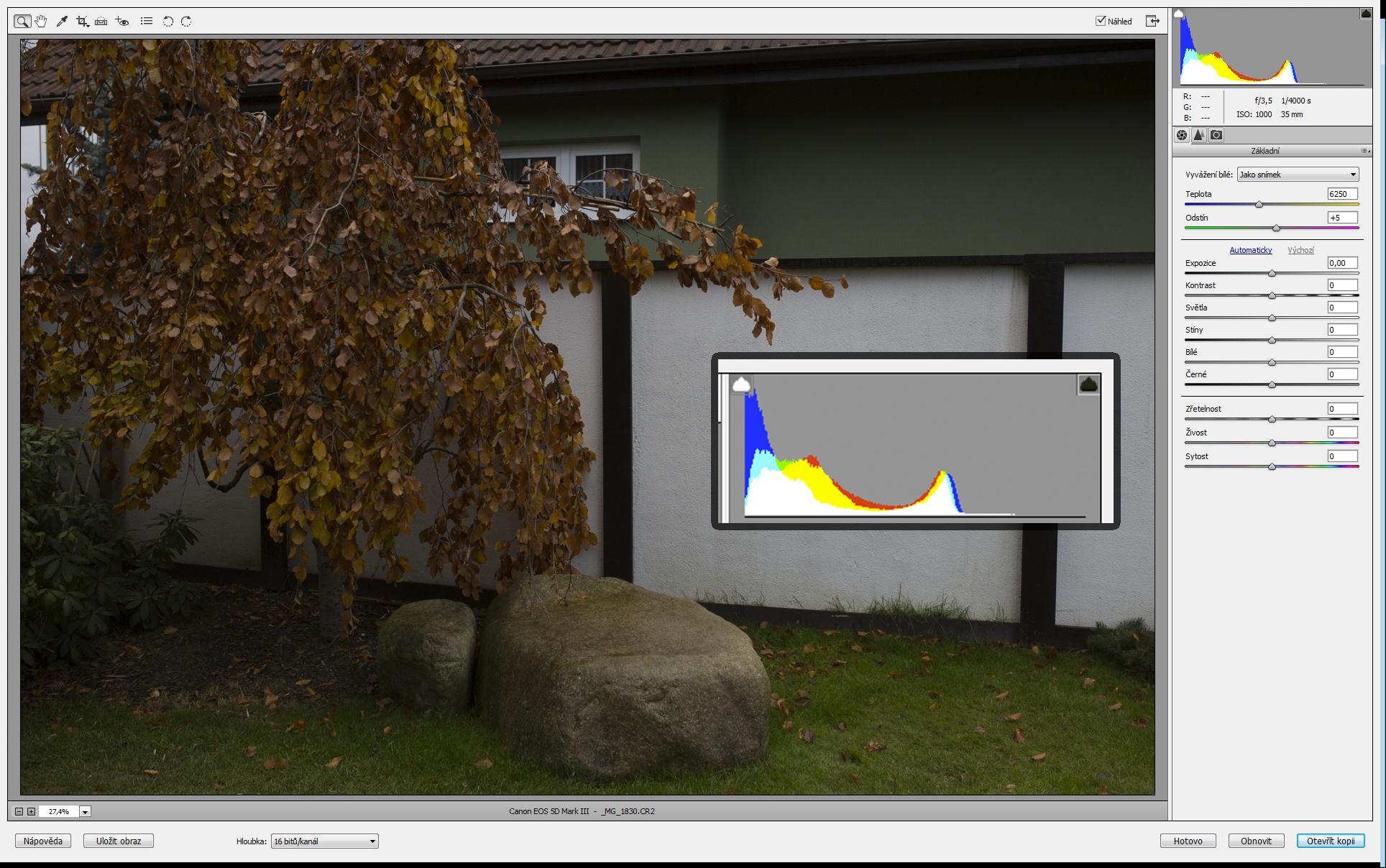

Zde to nedopadlo uspokojivě. Obrázek je dál namodralý. Není to špatným nastavením monitoru nebo subjektivní pocit. Histogram to dokazuje naprosto jasně:
Zase je vpravo modrá, a doleva ustupují zelená a červená. Musíme tedy jít do kolonky Vyvážení bílé:

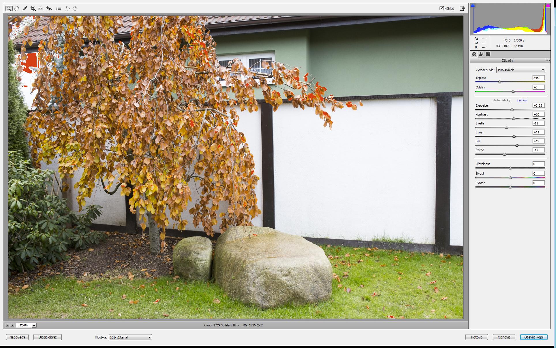

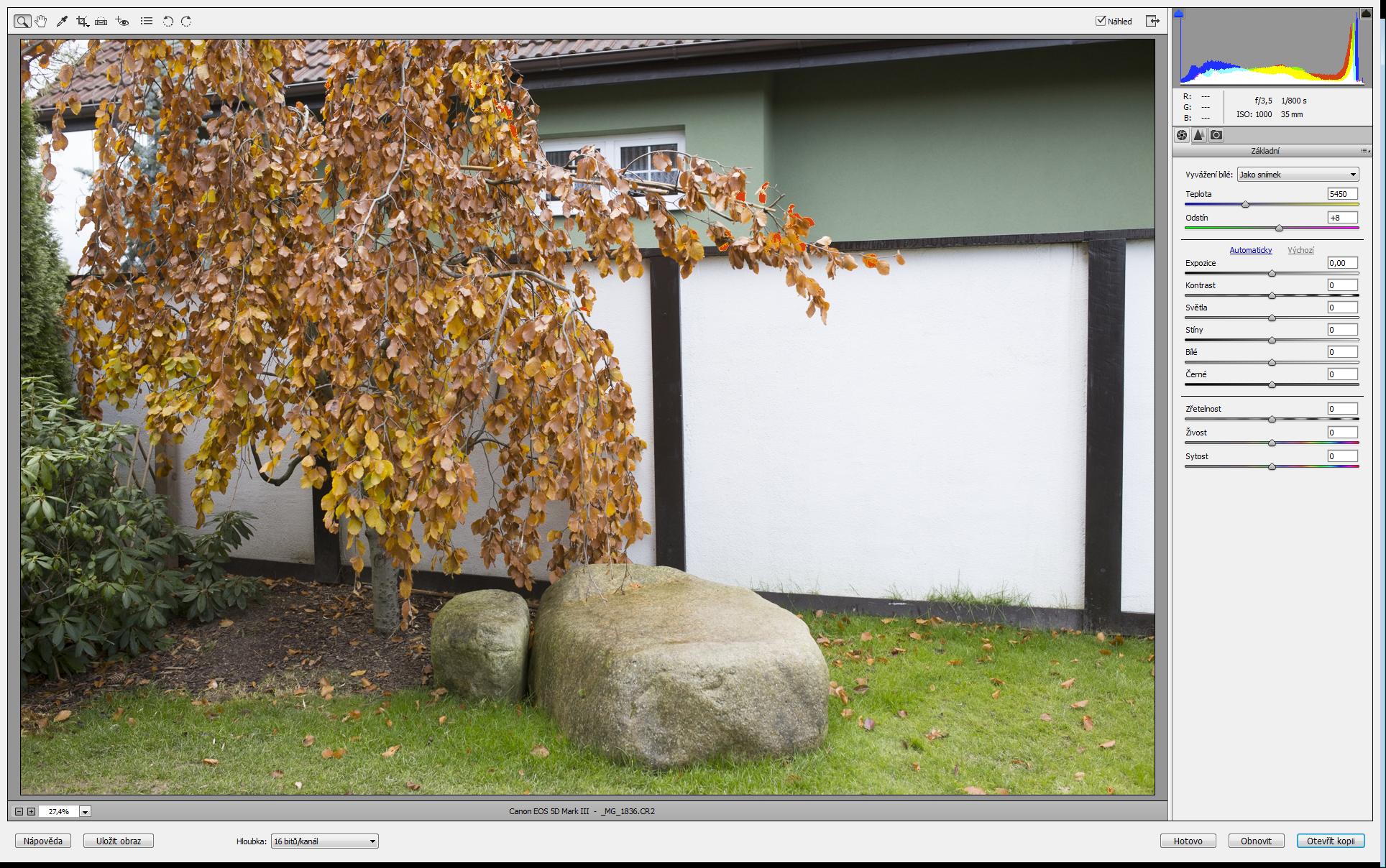

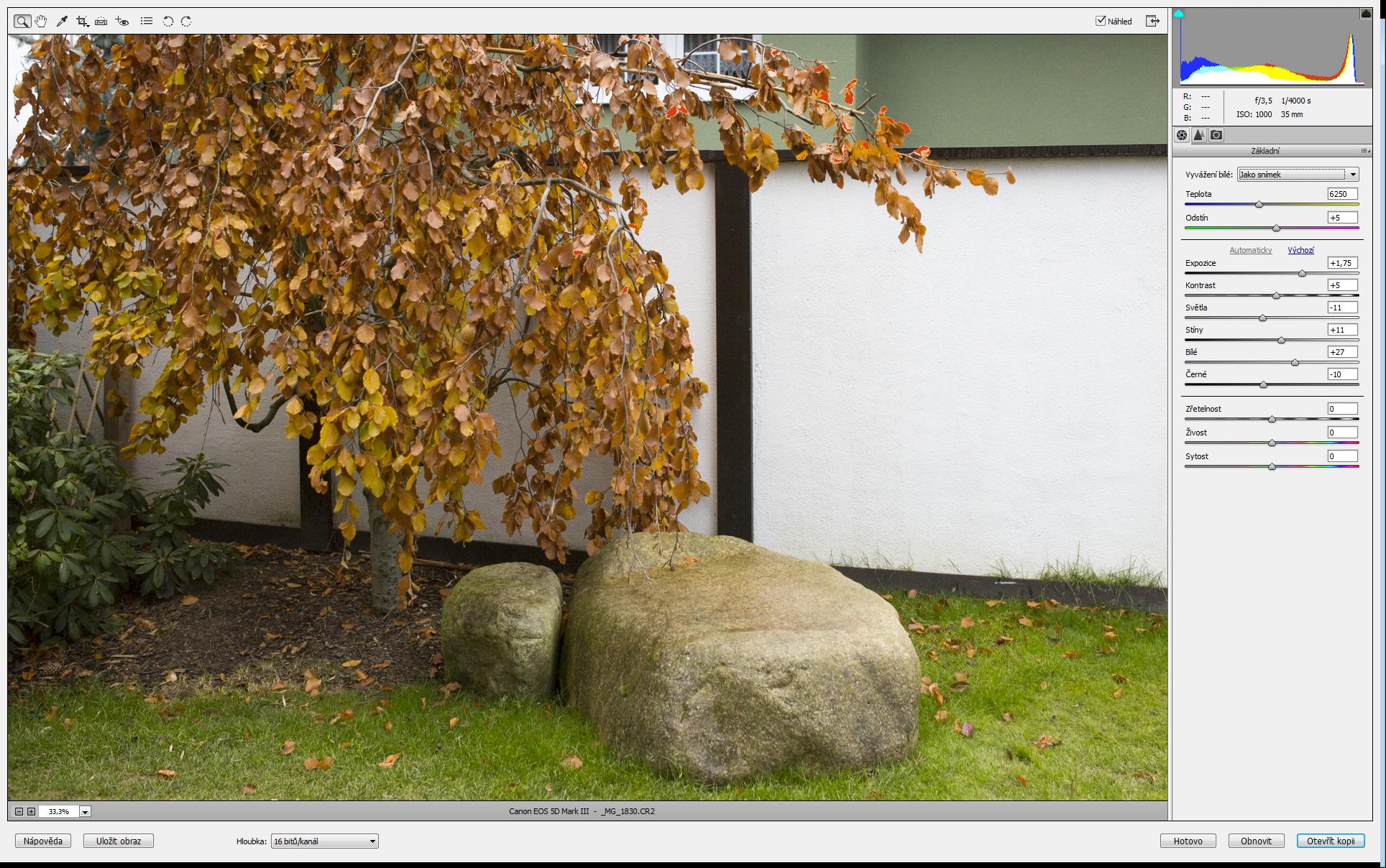

Zde máme stejnou nabídku, jako na fotoaparátu. Toto Automaticky je totéž jako AWB na fotoaparátu. Klepnu a mám barevnost stejnou jako na první ukázce našeho článku:

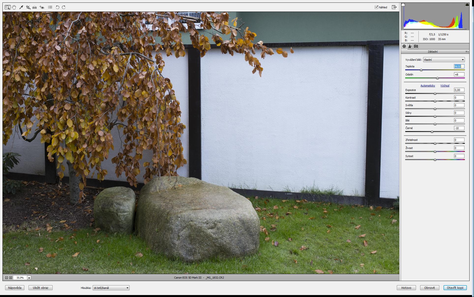

Mohu ale teplotu dál ladit – pokud ovšem mám kvalitní a správně nastavený monitor, já pracuji na monitoru EIZO s automatickou kalibrací barev, takže se do takových experimentů pouštím bez obav. Zde jsem teplotu posunul do studenějšího tónu – a Vyvážení bílé se mi automaticky změnilo na režim Vlastní.

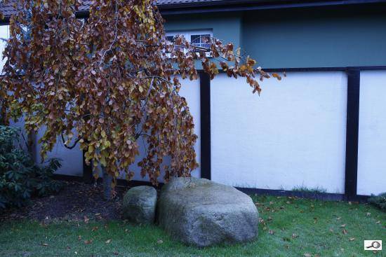

Takže vidíte, že to nic složitého není. Stejně snadno napravíme omyly expoziční. Toto je silně podexponovaný obrázek (korekce -1,7 EV).
Klepnutí na Automaticky vše napraví – nebo také můžeme posunout táhlo Expozice doprava. Mimochodem, všimněte si, že automatika posunula táhlo Expozice na hodnotu +1,75. Tedy napravila tu chybu, kterou jsme udělal, když jsem na aparátu nastavil korekci na -1,7.
Složitější je to s přeexpozicí, opět, nastavil jsme ji na +1,7. Kdyby to byl JPEG, fotka by byla nenávratně zničená. V RAW se dá opravit. Automatika nám tu ale moc nepomůže:
Musíme opět laborovat s táhlem Expozice, ale také s táhlem Teplota. Je to o malinko složitější operace, ale nakonec vede k uspokojivému výsledku.
