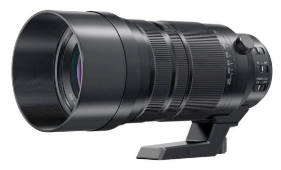

Je to jako to bývá se šlechtici, plné jméno je sáhodlouhé: Panasonic Leica DG Vario-Elmar 100-400mm F4.0-6.3 ASPH Power OIS. Taky ten rozsah je sáhodlouhý, objektiv je určen k systému Micro Four Thirds a tudíž jeho prodlužovací faktor je 2x. Efektivní rozsah tohoto objektivu je tudíž 200 až 800 mm. S těmi milimetry je to jako s rychlostí auta, jak mi to kdysi vysvětloval jeden závodník: do 120 km/hod je to turistika, do 180 km/hod je to sport a nad 1480 km/hod přestává všechna sranda. Do těch 300, no, dejme tomu do 400 mm ekv. Je to ještě pořád lidsky zvládnutelné, ale co je nad 500 mm, to už chce záměr a zkušenost. Tohle je ale 800 mm, je to nejdelší ohnisko určené pro MFT systém.
Jaký je a komu je určen
Zanechme však mudrování a podívejme se na fakta. Původce tohoto objektivu je Leica a je určen pro MFT systém, najmě pak pro Panasonic. Jeho stabilizační systém dovede spolupracovat s DFD technologií Panasonicu, která urychluje zaostření na základě charakteristiky rozostření: podle toho, jak vypadá bokeh motory nastavují optické elementy do správné pozice.
Objektiv má 20 členů ve 13 skupinách, clona má 9 lamel. Jeden člen je asférický, 2 jsou ED a jeden UED. Světelnost je F4.0 až F.6,3 těch 4.0 je to na 100 mm, ale už na 150 mm je to 4.5 a na 300 mm (fyzicky) je to F5.6. Ostří od 1.30, ostření je vnitřní, zoomování prodlužuje fyzickou délku objektivu (rozměry 172 mm na 83 mm, filtr 72 mm, váha 985 g. Při automatickém ostření lze doostřovat ručně.
Objektiv má tři prstence. Tím nejširším se zoomuje, pak je přepínání unlock – lock, tedy zablokování zoomu a užším prstencem ručně ostříme. Objektiv je vybaven ještě prstencem s paticí pro stativ, lze to nastavit na snímání na šířku i na výšku. Na levém boku je přepínání autofokusu buď v plném rozsahu, nebo s omezením 5 až nekonečno, pak by měl být logicky rychlejší. Níž je přepínání autofokus a ruční ostření a vypínač stabilizace.
