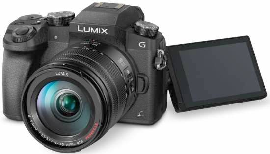

Ona ta jednička byla vůbec první Micro Four Thirds přístroj, který zavedl elektronický hledáček a to se stalo standardem. Přirozeně že ho má i sedmička, s rozlišením 2,36 mega OLED – větší rozlišení má dnes jenom Leica Q oznámená minulý týden. Oproti G6 je to veliký pokrok. Snímač je 16megový, o vše se stará čtyřjádrový procesor Venus Engine 9. Díky jemu přístroj umí 4K s možností ukládat jednotlivé osmimegové snímky, znamená to frekvenci třiceti oken za vteřinu. Při focení v 16 Mpx lze snímat frekvencí až 8 oken za vteřinu s průběžným ostřením. Autofokus využívá speciální systém Depth From Defocus (DFD) spočívající v analýze neostrosti a z ní vyplývajícím pokynu AF soustavě, kterým směrem má jít autofokus. Dosahuje podobné rychlosti AF jako hybridní čipy se zanořenými speciálními fotodiodami, schopnými analyzovat fázový posun. Funguje to ale jenom s originál objektivy Panasonic, jelikož systém vychází z charakteristik neostrosti jednotlivých objektivů. Autofokus by měl být schopný zaostřit i na hvězdnou oblohu (u nás ve Zvoli není).
Nicméně se už snažím přejít od běžných specifikací k prvnímu dojmu z přístroje. Vzhledově je úplně jiný, ono se stalo u řady G zvykem měnit stylistický koncept s každou změnou číslovky. Z mého pohledu jde o změny vítané. Mám rád fotoaparáty, které vypadají jako fotoaparát: tento přístroj by mohl někdo považovat za malou lehkou zrcadlovku. Což není samozřejmost ani u MFT přístrojů – nové modely GH svou robustností i předčí některé APS-C zrcadlovky! Kdo tedy prahne po malém výkonném přístroji, který by mu zrcadlovku nahradil, měl by se u tohoto přístroje zastavit a prohlédnout si ho.

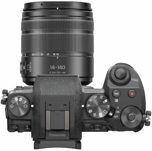

Vše po ruce, to je heslo tohoto přístroje. Zapíná se páčkou na pravou ruku pod voličem režimů. Spoušť je vpředu na úchopu (gripu) a kolem ní je přední roller, na palec máme zadní roller. Hned u spouště je volitelné Fn1 tlačítko, ve výchozím nastavení je na něm aktivace korekce expozice, spojená se zadním rollerem. Rozhodně bych to tak nechal být, pokud to nezměníme na obrazovce 7 uživatelského menu, aby to dělal zadní, eventuálně přední roller bez jakékoli aktivace. Na kruhovém voliči je čtveřice PASM, tedy programovatelná automatika, priorita clony / času a plný manuál, dále pak velmi účinná inteligentní automatika a dvě pozice pro rozmanité filtry, těch je tu opravdu požehnaně. Patří k dobré tradici Panasonicu, že se přístroj nebrání filtrům ani při souběžném RAW + JPEG focení, RAW si zachová plnou informaci, JPEG je upravený, oba v plné velikosti. Když ale fotíme v RAW bez JPEG, upravený je jen náhled v rozlišení 1920×14440 a jen RAW má plnou velikost. Ještě k voliči: příjemná je pozice na osobní nastavení, je zde nastavitelné i plynulé panoramování a video.
Na druhé straně hledáčku je další kruhový volič pro režim záznamu. Je zde volba jednotlivých obrázků, série, 4K a dvě samospouště. To focení ve 4K patří k nejzajímavějším rysům tohoto přístroje a chci se k němu ještě vrátit v samostatném článku, protože si opravdu mimořádnou pozornost zaslouží.

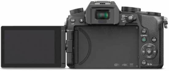

Ostření jednotlivé, průběžné a ruční se nastavuje páčkou pod horní hranou na zadní stěně, ta je kolem aretace ostření. Na zadní stěně pokračuje bombardování tlačítky Fn, hned vedle displeje je Fn2, defaultně je na něm Q-menu, tedy soubor nejpoužívanějších funkcí; lze je měnit a definovat. Ale pozor, jakmile si tlačítkem Disp navolíme displej jako stavový displej, tlačítko Q-menu ho mění na aktivní a lze dotykem měnit libovolné parametry. Skvělá pomůcka!
Trojka je jako spodní pozice čtyřcestného menu, další tři pozice má ISO, WB a volba systému ostření. Jelikož jde o dotykový displej, nejjednodušší je pochopitelně jeden bod, eventuálně zóna, a definovat to dotykem. Což i u tohoto modelu jde i s okem u hledáčku – skvěle použitelná vlastnost Panasonicu. Dole je volitelný Fn4 s ne moc jasným efektem clony (lze navolit jinak) a Fn5 je vlevo nahoře, jde o přepínání hledáčku a displeje, avšak lze též nastavit i jinak. Aby toho nebylo málo, pět dalších Fn tlačítek je virtuálních, na displeji. Menu má pět oddílů, fotomenu, video, uživatelské nastavení, setup a prohlížení. Ona skvělá funkce kombinace dotyku a hledáčku se u tohoto modelu nastavuje na obrazovce 8, je třeba volit mezi Exact (reaguje na ťuknutí a tažení) a Offset (jen na tažení). Na smysl rozdílu jsem nepřišel, obé je dobré. Už u pětky jsem vytýkal, že v menu je všechno možné, ale chybí tu nastavení redukce šumu, je buď zapnuté nebo vypnuté. Ne že by to nějak moc vadilo, rozumný člověk bude fotit v RAW a šum bude řešit individuálně, ale takto vybavený přístroj by to tam mít měl.
