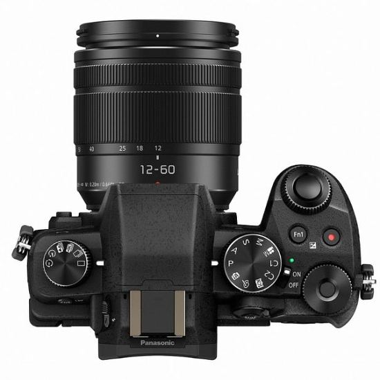

Přístroj se zapíná snadno nahmatatelnou páčkou u kruhového voliče režimů, který je umístěn vpravo od hledáčku. Na něm lze volit automat (iA), kreativní filtry, scénické předvolby, video, dále tu jsou dvě pozice pro osobní nastaven a čtveřice PASM – programovatelná automatika – priorita clony – času – plný manuál. Na horní stěně nalezneme i spoušť spojenou s předním ovládacím kolečkem – rollerem. Do hrany je vsazen zadní roller a zbývá tu ještě místo na funkční tlačítko Fn1 a spoušť videa. Fn tlačítka, fyzická i virtuální na displeji, je jich celkem 10, lze v menu nastavit, spoušť videa se přeprogramovat nedá.
Na druhé straně od hledáčku je volič jednotlivých snímků – série – 4K foto, Focus Stacking , samospoušť a časosběr.

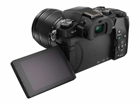

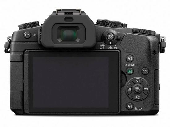

Na zadní stěně najdeme pod hranou zleva tlačítko Fn5, vpravo od hledáčku blokaci ostření a expozice sdruženou s přepínačem ostření jednorázového, průběžného a ručního. Vpravo od výklopného přetáčecího jakož i dotykového displeje je tlačítko Fn2, dvojice tlačítek pro prohlížení a režim displeje. Pod tím je čtyřcestný volič se středovým SET (=OK) tlačítkem a se čtveřicí tlačítek, jimž je dedikováno ISO, WB, zaostřovací bod a dole Fn3. Toto Fn3 lze přeprogramovat, zbylá tři nikoli. Dole je Fn4, které při prohlížení slouží jako koš = mazání snímků.
Na povrch je tedy toho vyvedeno hodně a lze to široce přizpůsobit. Nicméně uspokojí to i uživatele, který se nechce moc ve fotoaparátu rejpat. Souhrnně bych řekl, že ovládací prvky jsou dobře zvládnutelné – někdy jsou totiž fotoaparáty obsypané titěrnými věcičkami, které se pletou a nesnadno nahmatávají. Zde je dosaženo dobrého kompromisu mezi bohatstvím nabídky a přehledností.

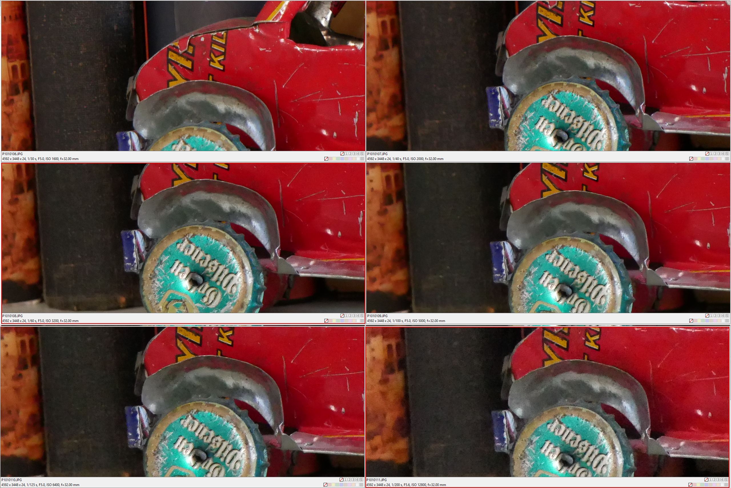

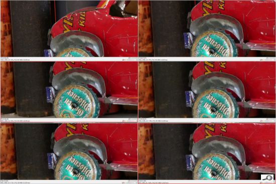

Letošní Photokina oplývala stabilizacemi 6,5 EV do delších časů. Nad tím krčím rameny. Zkoušky s tímto stabilizátorem : objektiv nastavený na 60 mm = 120 mm ekv., série 10 fotek s nataženýma rukama 1/125 sec dala všechny fotky ostré. Ale už 1/60 byla znatelně méně ostrá. Dál netřeba pokračovat, jen zopakuji svoji tezi, že stabilizace má naprosto nesporné místo v natáčení videa, ale na fotografii jsou dnes kladeny stran ostrosti tak vysoké nároky, že jim stabilizace nestačí. Pokud ovšem značně neslevíme v požadavcích, jako já asi jsem pro někoho moc benevolentní stran ISO a šumu. Sériové focení v plném rozlišení je 9 oken za vteřinu, to je maličký pokrok oproti modelům G7 a GX80. Za dobrých světelných podmínek to opravdu tak je, přístroj seká 9 fps. Velmi příjemným překvapením mi byl dynamický rozsah, respektive odolnost proti přepalům. Referenční záběr č.13 jsem tu zveřejňoval už mockrát, ale ještě se mi nestalo, aby v JPEG nebyla ta bílá zeď přepálená – tentokrát opravdu silně svítilo slunce a přesto nebylo třeba žádné kompenzace. To by pro mě byl příslib dalšího stádia vývoje. Byly doby, kdy jsme se museli starat o WB. Pokud bychom mohli zapomenout na korekci expozice, zase by se nám fotilo o něco příjemněji.
