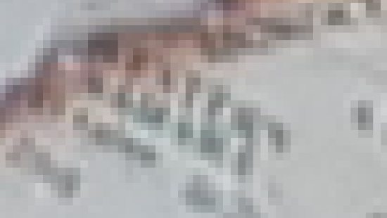

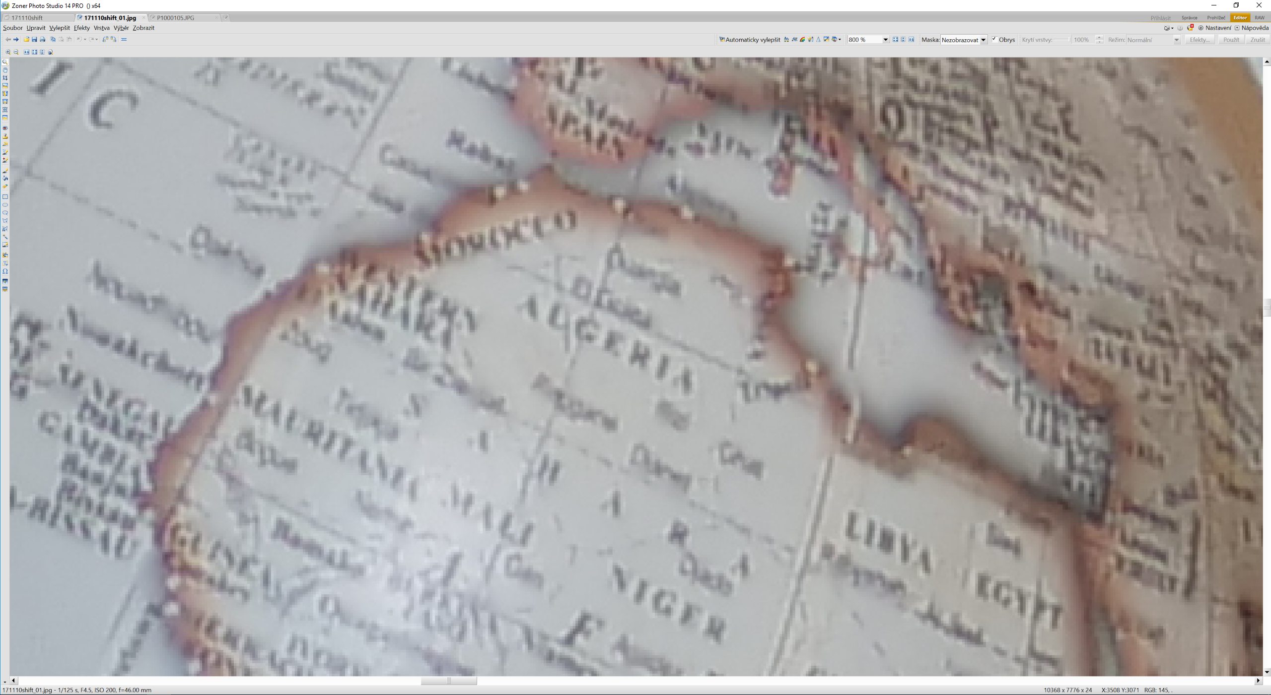

Je třeba velkého zvětšení a zaměřit se na detail, aby rozdíly vynikly. Toto je část obrazu – zaměřeno na glóbus, 80 megapixelů, tady ten nápis Western Sahara přečtete, je to ovšem 1600% zvětšení:

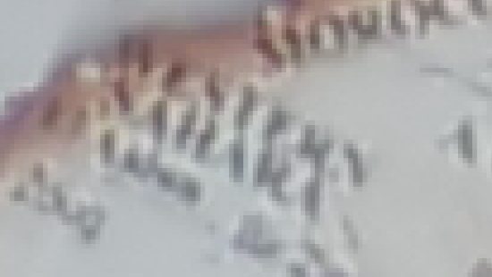

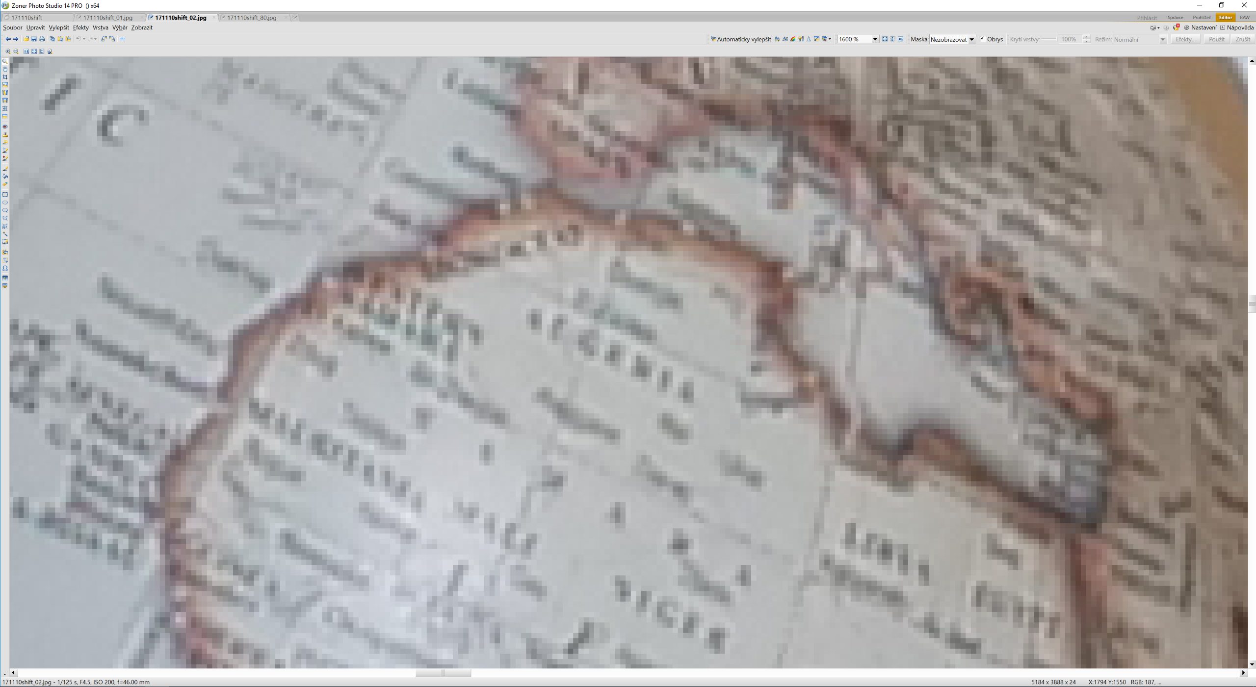

Dvacetimegová varianta tedy obsahuje méně detailů, Sahara se rozplizla na proklik uvidíte větší výřez:
Rozdíl v barevnosti nevidím, také expozice zůstala stejná. Ani u Olympusu jsem nikdy nepochopil, proč jde o posuny o půl fotodiody. Při posunu o celou lze totiž obejít nutný proces demozaikování, který řeší problém Bayerovy masky – na fotodiodách je vždy filtr, buď červený, modrý nebo zelený. Barevnou informaci tudíž získáme výpočtem, v němž se kalkuluje i s interpolací. Nová metoda interpolaci obchází. Nicméně, tak tomu zde není. Zkoumané obrázky jsou JPEGy a na silných zvětšeninách vidíme na okrajích stopy doostřování. Přístroj simultánně ukládá data i do RAW a v konvertoru pak by asi bylo možné se dobrat ještě ostřejší varianty.
