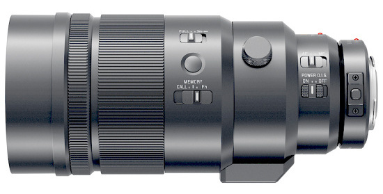

Radost ho vzít do ruky – hořčíkové tělo, utěsněné proti úkladům prostředí, příjemná váha (tohle opravdu není žádný plasťák), nicméně kupodivu po zatřesení v něm cosi chrastilo. To je – všimněte si – jedna z disciplín běžně používaných v testech objektivu. Chrastí nebo nechrastí? Tenhle chrastí.
Má prstenec pro clonu, v krajní poloze zapneme automat, poté cloníme po třetinkách. Toto ruční clonění se ale projeví jen při prioritě clony, pak můžeme clonit jak tímto prstencem, tak rollerem na těle přístroje (fotil jsem Panasonicem G9). Ještě dodatek – na těle Olympus Dalším prstencem, pěkně širokým, lze ostřit, je to ostření s elektrickým přenosem, nikoli mechanické, celkem logicky. Není zde žádný ukazatel nastavených metrů, ostříme od oka, s pomocí focus peaking (barevné zvýraznění hran) a lupou. V další části jsou ovládací prvky: vymezovač rozsahu ostření, buď v celém rozsahu nebo od 3 m do nekonečna – přirozeně že to zkracuje zaostřovací dobu. Nicméně neměl jsem pocit, že by nějaké zkracování bylo potřebné, rychlost ostření byla zcela dostatečná.

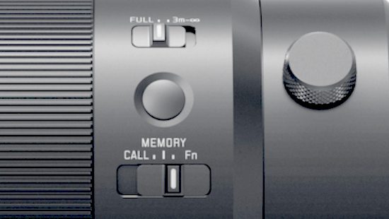

Zajímavé je i programovatelné tlačítko. Má dvě funkce. Lze si do paměti uložit zaostřovací vzdálenost (střední poloha posuvníku) a pak po přesunu na CALL lze stiskem tlačítka původní zaostření vyvolat. Pokud je objektiv nasazen na G9, respektive GH5 s novým firmware, lze v menu přiřadit funkci , například lupu. Vzhledem k tomu, že G9 má Fn tlačítek 10 a včetně dalších programovatelných bodů celkem 19, nějak bych neměl potřebu se pídit po dvacátém, ale ta paměť zaostření může- hlavně při sportu – být velmi užitečná. Kolečko vpravo je aretace prstence pro stativ.
O další krok blíže k tělu je prstenec se závitem pro stativovou destičku, velmi užitečné zařízení. Těsně o těla pak je přepínač ručního a automatického ostření a vypínač stabilizace. K ručnímu ostření, jak řečeno, je elektrické a rychlost přeostření závisí i na prudkosti, s jakou prstencem otáčíme.

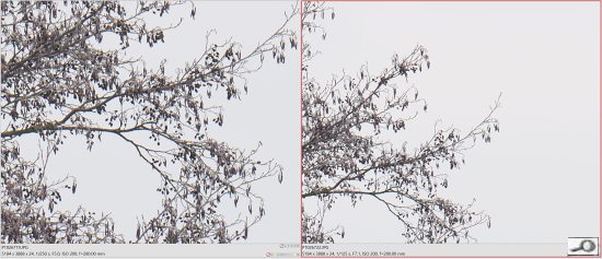

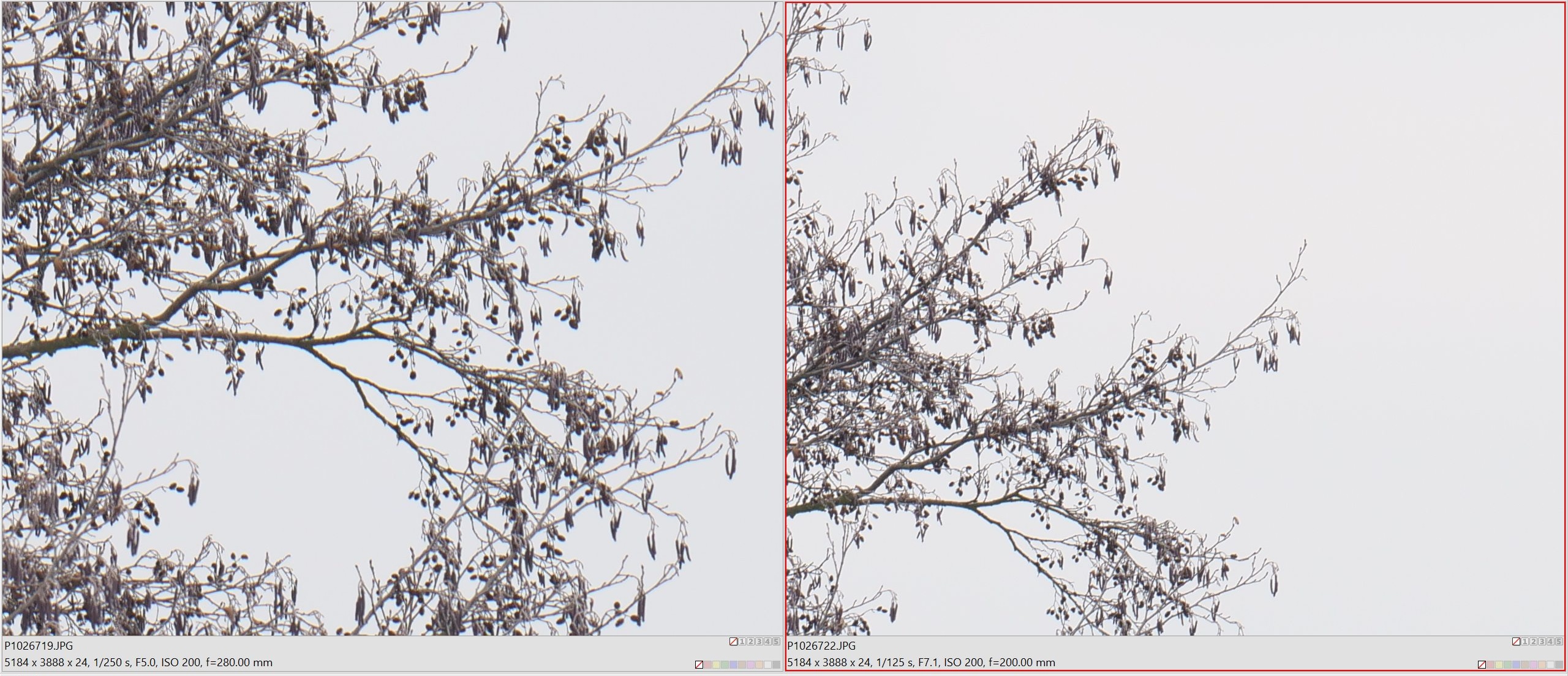

Telekonvertor je zajímavý bonus, přiznám že nečekaný. Telekonvertory jsou docela nákladný špás, typicky stojí kolem jednoho desetitisíce, Sony chce za jedna čtyřku šestnáct a půl. Zde ho najdete ve škatuli ve speciální krabičce spolu se sluneční clonou. Má prodloužení ohniska 1,4x, což znamená, že máme v ruce šestistovku. Sníží světelnost o 1EV, tudíž je to šestikilo na F4.0. Nikon 600/4.0 stojí 350 tisíc, Canon je lacinější, ten stojí jen 330 tisíc, pozdravujte doma. Je to bezpochyby velmi užitečné zařízení a když uvážíme, že ta ekv. čtyřstovka se uplatní hlavně při focení zvířat ve volné přírodě, možnost – fakticky – přizoomování se velmi dobře hodí. Po nasazení na objektiv nemáme pocit, že by přístroj ostřil pomaleji a taky výsledná kresba je rozhodně v normě. Bohužel se to nedá říct o průběžném autofokusu, takže na focení motocyklových závodů s touhle 400+1,4 konvertor můžete zapomenout. Samotná čtyřstovka je v pohodě, ale přes telekonvertor prostě nestíhá průběžně ostřit. Nicméně na srnky z posedu s ním můžete číhat s velkou nadějí na úspěch. Na ukázce srovnání kresby z rohu, vlevo konvertor, vpravo bez.
