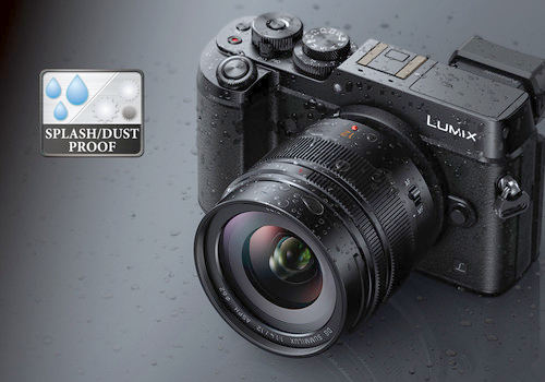

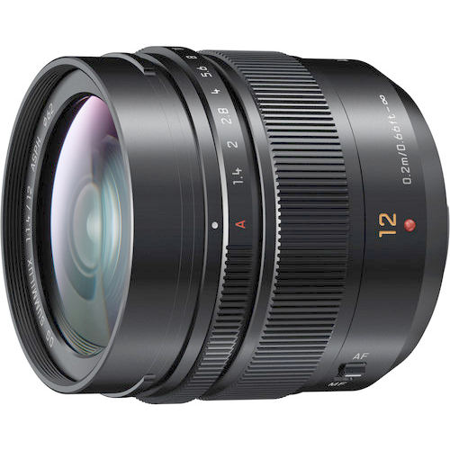

Plným názvem je to Panasonic Lumix G Leica DG Summilux 12mm, F1.4 ASPH. Zkratka na konci označuje ve výrobcích Leica objektivy vybavené asférickými čočkami, tedy čočkami, které nemají kulový povrch. Ty se vyznačují lepším podáním kresby v rozích. Objektiv je primárně určen pro G řadu Lumix Panasonic, nicméně je kompatibilní se všemi přístroji systému Micro Four Thirds, jinak též MFT – hlavně tedy Olympus. Objektiv náleží k nejvyšší třídě jednak svými optickými vlastnostmi, jednak mechanickým provedením – je odolný proti prachu a dešti. Proto jeho nákup má smysl hlavně pro majitele podobně vybaveného těla.

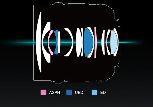

Objektiv má 15 čoček v 12 skupinách, asférické jsou 2, jedna je ED a 2 UED, tedy jde o čočky ze speciálních skel, které minimalizují výskyt zelených a fialových kontur na strmých přechodech jasů. Světelnost je F1.4, největší clona F16. Objektiv ostří od 20 cm (od roviny čipu) a systém je poháněn krokovým motorem. Je hodně robustní, váží 335 g, průměr má stejná jako délku, tedy 70 mm. Průměr filtru je 62 mm.
Nalezneme na něm dva kroužky, jeden je clonový – s pozicí A pro automatiku, jeden na ruční ostření. Jako další ovládací prvek je přepínač manuálního a automatického ostření.

Radosti začínají už při rozbalování krabice – málo kdy výrobce zabalí kovovou sluneční clonu do speciální pod – krabice. Svými rozměry a váhou objektiv poněkud nabourává představu, že MFT vám dává křídla – svými malými rozměry a váhou, až na to, že soudobé objektivy, zvláště pak ty vysoce kvalitní širokoúhlé, jsou taky pořádní mackové, tak třeba Sigma 24/1.4 váží 665 g a měří 90 x 85 mm. Milovníka klasiky potěší manuální clonový kroužek, tím spíš, že je odstupňován po třetinkách. Cvaká jedna radost. Ruční ostření je samozřejmě elektrické a skoro se stydím udávat takovou samozřejmost, že ostří vnitřně a že se nikde nic viditelně neotáčí a nesune.

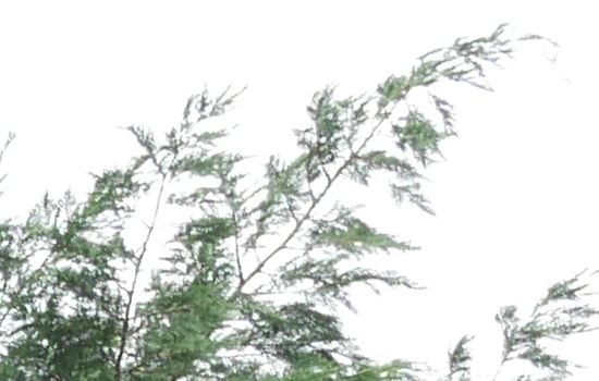

Právě tak chromatická vada. Tato ukázka je ze snímku záměrně přeexponovaného, větvičky proti bílé obloze, to je pro optiku vražená kombinace. Je to neostré, nicméně chromaticky perfektní.

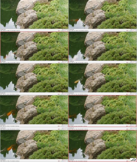

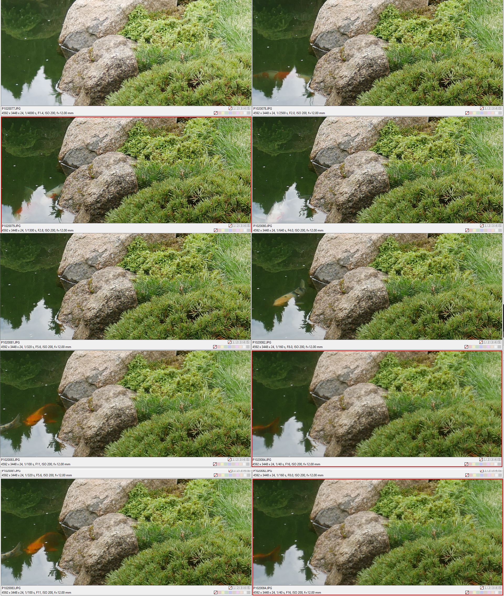

Pokud jde o maximální přiblížení, na ukázce č. 15 vidíte, jaké maximum se dá od objektivu očekávat. Pokud jde o kresbu, ta je velmi vyrovnaná, na vysoké úrovni od plné světelnosti, na cloně F11 slábne až zeslábne na F16.
