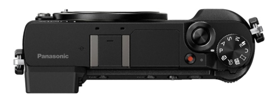

Přístroj se zapíná páčkou na hraně horní a zadní stěny. Páčka je poněkud titěrná, nicméně její malé rozměry zabraňují bezděčnému zapnutí. Na horní stěně je spoušť fotoaparátu rámovaná předním rollerem a hned vedle je spoušť videa. Tu lze v menu vypnout, bohužel ji nelze naprogramovat na jinou funkci. Ne snad, že by volitelných ovládacích prvků bylo málo, je jich celkem devět, nicméně ta spoušť videa by se hodně hodila, protože je snadno dosažitelná. Takže aspoň to vypnutí ulehčuje práci, jelikož ve funkčním stavu se stane, že omylem video spustíte.
Vedle těchto spouští je kruhový volič režimů. I ten je trochu jednodušší než má GX8, jsou tu volby PASM, tedy program – priorita clony/času a plný manuál, video, automat, efektové fotky, scénické předvolby panorama a pouze jedno uživatelské nastavení C1. Ale zase – to podstatné tu zůstalo. Vypadl kroužek pro korekci expozice, ale ten se nestěhoval daleko – zadní roller, hned pod zadní stěnou, je dvoufunkční – po stisknutí přebírá funkci voliče korekce expozice.

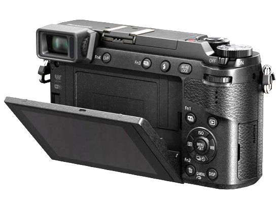

Na zadní stěně je zleva elektronický hledáček s korekcí oční vady a senzorem pro přepínání hledáček / displej. Ten je dobře naladěný a pracuje, jak má. Korekce oční vady má hodně velký rozsah, já zpravidla jedu na doraz pidlookosti, ale tady mám ještě rezervu. Vpravo od hledáčku jsou tlačítka, ovládání hledáčku (lze nastavit automatické přepínání anebo volbu buď anebo – hledáček nebo LCD), nicméně je to volitelné a v menu figuruje jako Fn4, dále pak funkční tlačítko Fn 3, aktivace blesku a blokování expozice.
Pod zadním rollerem jsou tlačítka Fn1 a přehrávání, níže pak tlačítka rozmístěná ve tvaru čtyřcestného voliče – nahoru ISO, vpravo WB (nastavení bílé za různých typu světla, jako je denní nebo umělé osvětlení), dole pak režim pohonu (singl, sériové focení, samospoušť) a vlevo ovládání ostřicího bodu. Pod tím je tlačítko s funkcí Koš při prohlížení a při listování v menu Krok zpět, lze ho používat jako Fn2. Vpravo dole je tlačítko Disp.

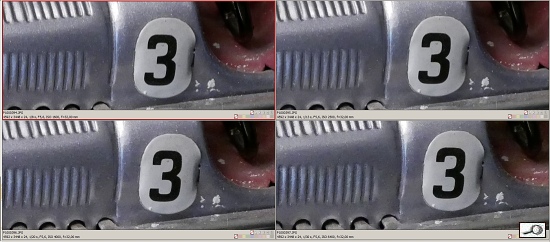

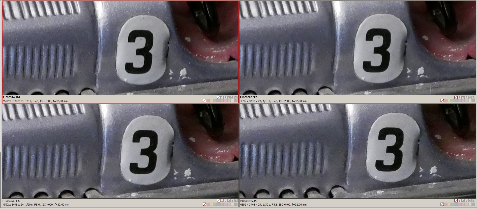

K čemu ale nemám výhrady žádné je barevnost, ta je příjemná, živá – všechny uvedené fotografie jsou v základním nastavení. Barevnost lze upravovat a pochopitelně další možnosti nabízí fotografování v RAW formátu. Nicméně i v naprosto automatickém režimu – v ukázkách jsou to snímky 4 až 10 – jsou výsledky velmi dobré. Výtečné je vysoké ISO – to je důsledek redukce megapixelů do rozumnější dimenze. S 1600 ISO není naprosto žádný problém a velmi uspokojivé jsou i vyšší hodnoty, v ukázkách mám až 640 ISO a to je citlivost podle mého názoru dostačující pro většinu běžných situací.

1 a 2 rozsah zoomu setového objektivu, 17 a 18 vysoké ISO.
