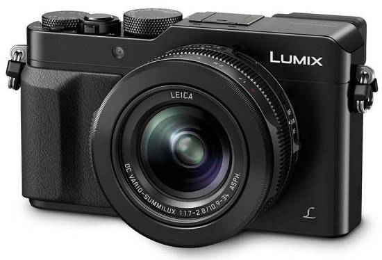

Jaký je a komu je určen
Senzaci vyvolal faktem, že je v něm zabudován 4/3 snímač, tedy tak velký, jako je v mirrorlessech řady G, eventuálně v Olympusech řad PEN a OM-D. Rozlišením se drží na dnešní poměry při zemi, necelých 13 mega a ejhle, má skvělé výsledky při vysokých ISO – jeho výkonu v tomto ohledu jsem zatleskal v samostatném článku. Opět se osvědčuje nesmyslnost honu za supervelkým rozlišením. Vítal bych 10 Mpx a bezproblémový šum do 12800 a vysoký dynamický rozsah… leč zpátky k věci. Rozsah ohnisek odpovídá 24 až 75 mm kinofilmového přístroje s vysokou světelností 1,7 – 2,8. Další potlesk na otevřené scéně! Kompakty se nejlépe uplatňují při živé fotografii, protože jsou malé, nenápadné, operativní, dobře se s nimi pracuje. Rozsah 27-70 je oblíbený rozsah základních objektivů pro FF zrcadlovky, taky mám takový. Objektiv je stabilizovaný, ostří od půl metru, v makru od 5 cm. Nevím, jak se to myslí – ten přístroj není zas tak moc profi, aby měl značku pro rovinu čipu, k ní se to správně má měřit. Zde to nepřichází v úvahu. Po zapnutí vyjede objektiv do vzdálenosti 6,5 cm od těla a ostří na 2 cm od přední čočky. Rozsah expozičních časů je 60-1/16000, takže tu clonu F1,7 pro docílení malé hloubky ostrosti dosáhnete i za dne. Rozsah citlivosti je 200 – 25600, viděli jsme, že i ta kolosální citlivost vede k použitelným výsledkům.
Specialitou přístroje je volba poměrů stran, bývá to 16:9, 1:1, 3:2, 4:3 – ale vychází se z 4:3 a zbytek je ořez. Tento přístroj má formát 4:3 12,7 Mpx – 4112×3088 pixelů, při 3:2 4272 x 2856, takže je širší (a samozřejmě nižší), při 16:9 je nejširší, 4480×2520 a při 1:1 má 3088×3088 pixelů. Je to trochu čachrářství, protože se pak využije menší plocha čipu, ale dobře se o tom chválí v odborném tisku, takže unikne skutečnost, že výhoda ne-ořezu plyne z toho, že se to celé ořezalo.

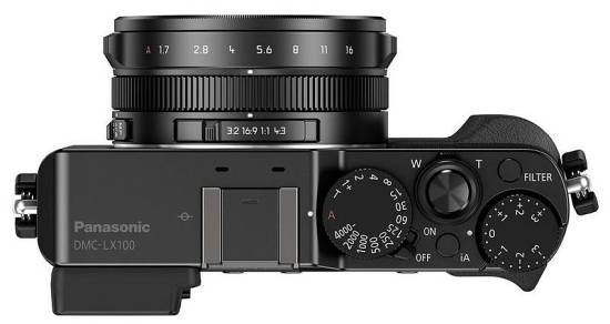

Přístroj je řešen v inteligentním retro stylu a podstatné prvky se mohou ovládat ručně, ba mechanicky. Zapíná se páčkou na horní stěně, pod kruhovým voličem časů. Ten nabízí klasickou stupnici časů od 1 sec do 1/4000. Mezičasy, jakož i kratší a delší časy je třeba nastavit zadním rollerem, tedy kroužkem kolem čtyřcestného voliče. U spouště je páčka pro ovládání zoomu. Ten je ovládán samozřejmě elektricky a má trochu doběh, takže přesné rámování je poněkud obtížné. V uživatelském menu lze nastavit ovládání zoomu prstencem na objektivu, buď průběžné, anebo skokové – po ohniscích 24, 28, 35, 50, 70 a 75. Ale i zde je to „by wire“a je třeba si na to zvyknout. Na horní stěně je ještě „panic button“, tedy přepnutí do chytré automatiky, a tlačítko pro volbu filtrů. Těch je čtyřiadvacet, pomocí tlačítka DISP na zadní stěně je možné si je zobrazit na displeji jako dlaždice pro lepší orientaci – a fungují i v režimu RAW – získáte jak filtrovaný obrázek v náhledu rawu, tak jeho plnohodnotnou verzi, kterou můžete zpracovat libovolně.
Po pohledu shora se musím netradičně podívat dopředu. Kolem objektivu je několik ovládacích prvků, především clona, označená tradičními clonovými čísly – to je příjemná připomínka zašlých časů. Následuje prstenec, který je volitelný, uživatelské menu (klíč+C) na 8 obrazovce je položka Ovládací prstenec. Lze tam dát zoom, citlivost, nastavení bílé a filtry (a vypnout). Je na zvážení, co tam dát, při kvalitě automatického WB (a samozřejmě i při focení do RAWu) začíná být funkce WB zbytečná. ISO se nastavuje na čtyřcestném voliči vzadu – a vzhledem ke skvělému výkonu v oblasti vysokého ISO si lze dovolit – zvláště pak pro živou fotografii – ISO AUTO. Takže ty filtry nejsou zas tak špatná volba, ale opravdu, záleží na individuální úvaze. Dalším ovládacím prvkem je nahoře u těla přepínání poměru stran – viz výše, a vlevo je pak přepínání autofokus – makro – ruční ostření. Bohužel tu nelze zapnout průběžné ostření, kvůli němu musíme do rychlého menu.

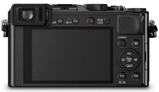

Na zadní stěně najdeme pod horní hranou čtveřici tlačítek. Volitelná F3 a F2, spoušť videa a AF-AE LOCK. Na Fn tlačítka lze navolit s velké nabídky, ne méně než 10 obrazovek! Jen mi přijde škoda, že v nabídce není přímý přístup do 4K foto-videa. Defaultně je je na Fn3 přepínání displej / elektronický hledáček a FN2 aktivuje wifinu, myslím, že je to rozumné a nechal bych to tak, ale lze opravdu jinak. Spoušť videa je možné vypnout, bohužel není volitelná. Tlačítko AF atd. lze nastavit na AF-ON a to už je cesta k ostření na rear focus, zde jsem psal, co to je a k čemu to slouží – ostření ne na spoušť, ale na palec. Vzhledem k tomu, že přístroj nemá dotykáč a ostřicí bod se nastavuje vysloveně nešikovně, velmi doporučuji tuto funkci – necháte ostřicí bod na středu, zaostříte, překomponujete a pak už fotíte dle potřeby. V menu je pak třeba jen deaktivovat ostření po stisku spouště a spustíte AF-ON palcem.
Pod gumovým výstupkem pro palec je Q-menu, rychlé menu, ne moc šikovně řešené. Je možné ho upravit, musíte v C-menu na obrazovce 8 volit Qmenu – CUSTOM a pak po zapnutí QMENU lze navolit to co potřebujeme a vyhodit co nechceme.
Vedle QMENU je prohlížení a pod tím je čtyřcestný volič s předvolenými volbami ISO, WB, režim snímání a režim zaostřovacích bodů.
Úplně dole vlevo je funkční tlačítko Fn1, volitelné, já si tam dal volbu zaostřovacího bodu, když už to nemá ten dotykový displej. Vpravo od něho je tlačítko pro displej.
Menu se aktivuje středovým tlačítkem čtyřcestného voliče. Má čtyři oddíly, foto, video, uživatelské, setup a přehrávání.

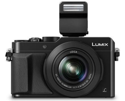

Je to důkladný, důvěru budící příruční foťák – nemá charakter kompaktu, spíš je to přístroj typu Leica. Ovládací prvky jsou velmi dobře přístupné, pravda, tlačítka na zadní stěně pod hranou jsou poněkud titěrná, je to daň za miniaturizaci. Skvělý je elektrický hledáček, pak se tam ale už nevěšel blesk – v dodávce je přiložen prcek, který ale není naklápěcí. Na absenci výklopného displeje jsem se už vynadával dost, ani nastavování AF bodu není nejšťastnější. Já to řešil systémem rear focus, ale ne každému to vyhovuje a navíc, je škoda, že průběžné ostření není přepínací mechanicky, to by totiž ten rear focus ještě zefektivnilo.

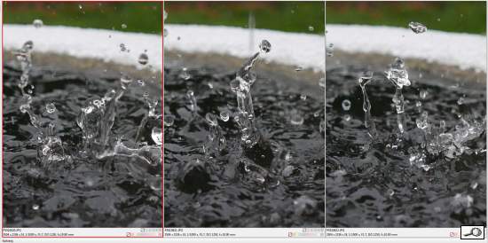

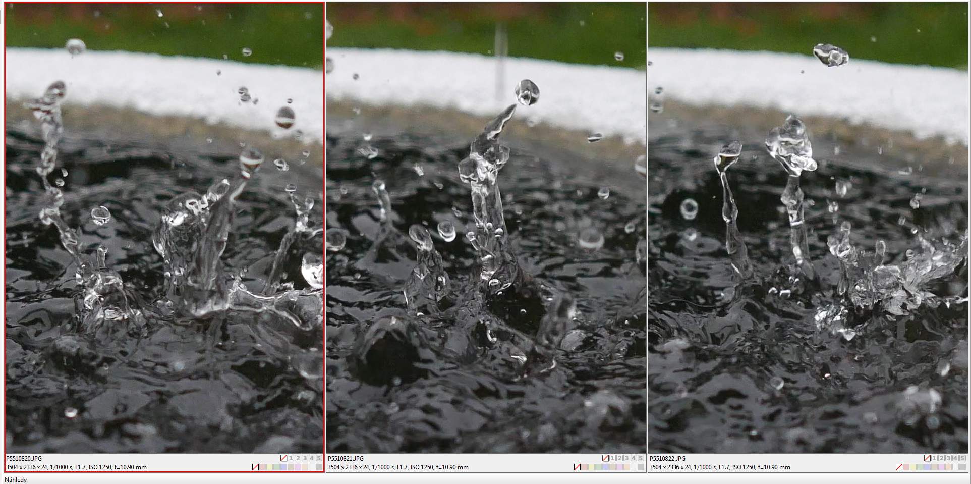

Snímání na video 4K je kapitola sama pro sebe. Efekt výběru je udivující – zde je to exponováno 1/1000 a srovnány jsou fotky jak jdou ve videu po sobě. Nepříjemná je jen ta nutnost nastavit to, a proto se vyplatí si to natvrdo navolit na jednu pozici uživatelského nastavení, aby se s tím člověk nemusel pinožit.
