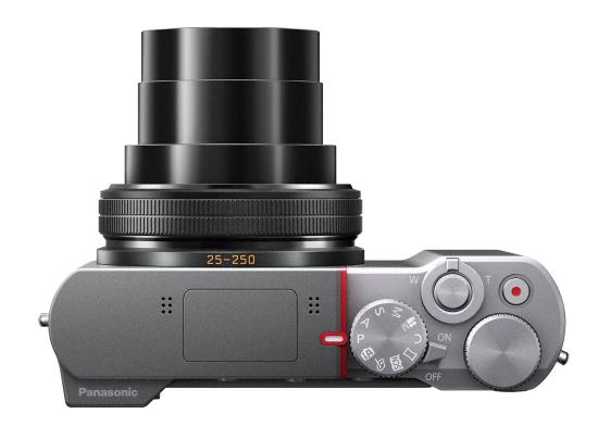

Přístroj se zapíná páčkou vedle voliče režimů. Na horní stěně nalezneme ještě spoušť s páčkou pro zoom a roller.

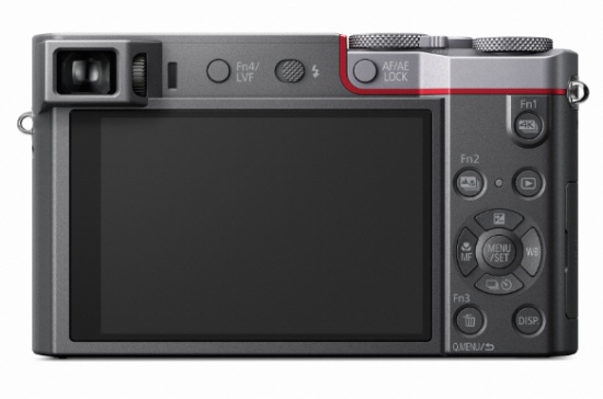

Na zadní stěně napočítáme čtyři volitelná Fn tlačítka, dalších pět je virtuálních a skrývají se za pravým okrajem obrazovky. Pod horní hranou je vedle elektronického hledáčku tlačítko pro volbu hledáček / displej, tlačítko pro aktivaci vyskakovacího blesku a uzávěr ostření a expozie.
Dále vpravo je Fn1, pod ním Fn2 a prohlížení. Čtyřcestný volič má předvolby, nahoru je to korekce expozice, vpravo WB, dole samospoušť a sériové focení a vlevo makro a manuální ostření. Pod tím je Fn3, které slouží jako koš při prohlížení a disp pro volbu stylu zobrazení na displeji. Vpředu je kolem objektivu prstenec s definovatelnými funkcemi. Já si tam navolil krokové zoomování – skáče to po tradičních hodnotách monofokálů: 25 – 35 – 540 – 70 – 90 – 135 – 160 – 200 – 250 mm ekvivalent.

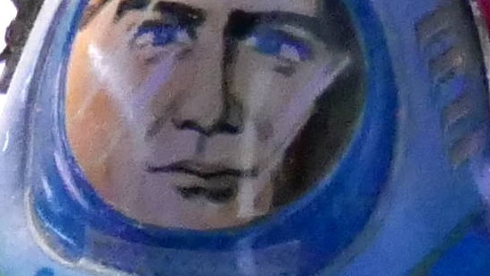

Při 6400 ISO vidíme už značnou degradaci kresby i barevný posun do teplejších tónů.

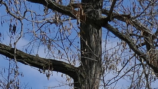

Kresba je vyrovnaní v celé ploše obrazu. Zde je ukázka kresby v rohu:

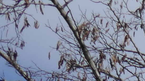

Ve středu obrazu není o mnoho lepší:

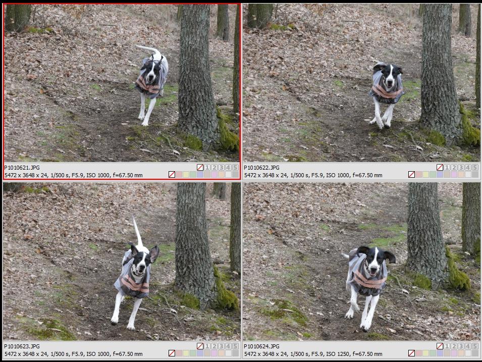

K přednostem patří rychlost, jak ostření, tak i sériového focení. Na ukázce je sekvence při sériovém focení v plném rozlišení.
