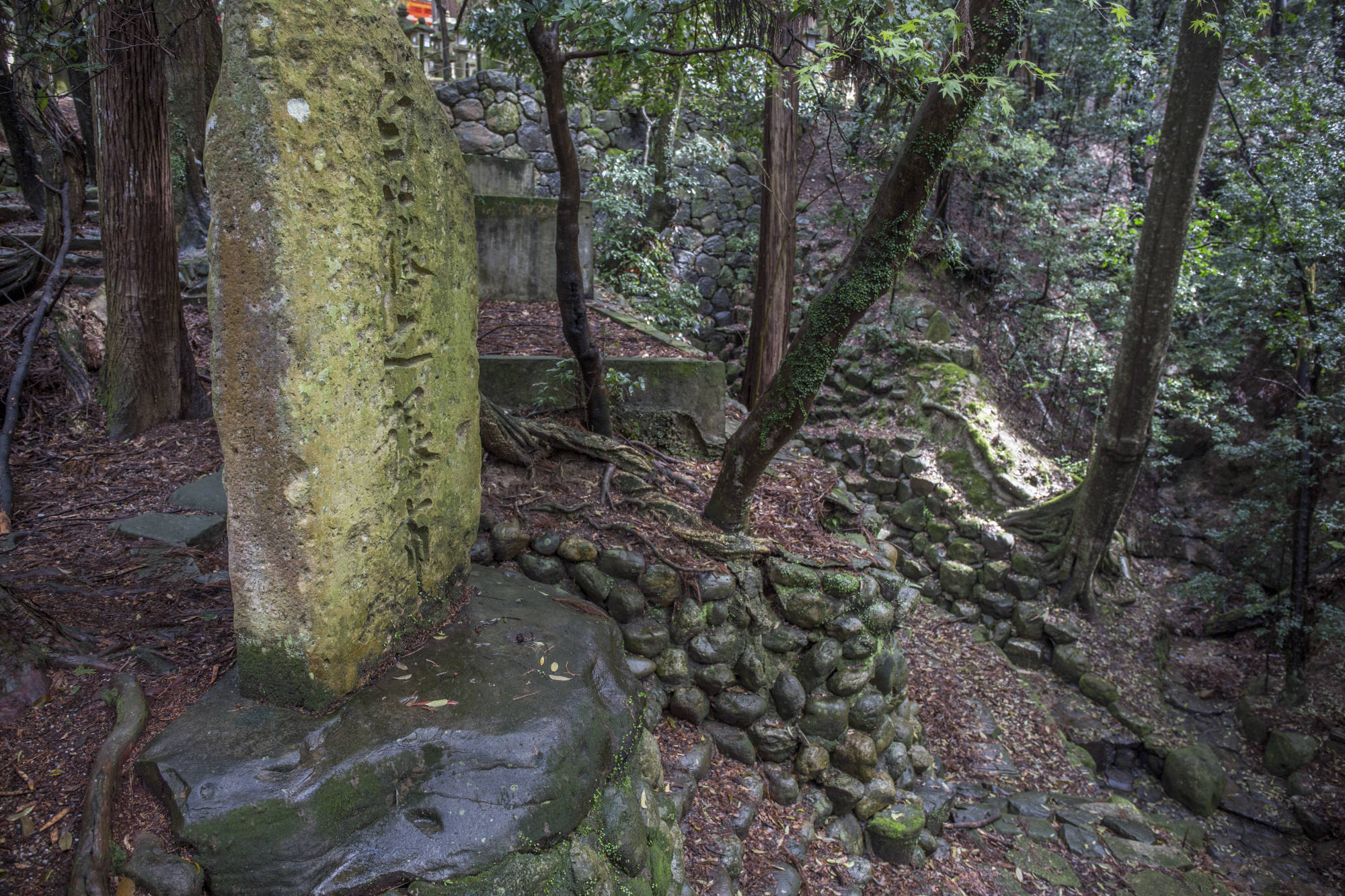

Zalíbilo se mi v Naře v prostorách templu Kasuga Taisha hodně zastrčené zákoutí, stranou turisticky obléhaných míst. Takto vypadá, když jsem ho zachytil objektivem s ohniskem 24 mm.

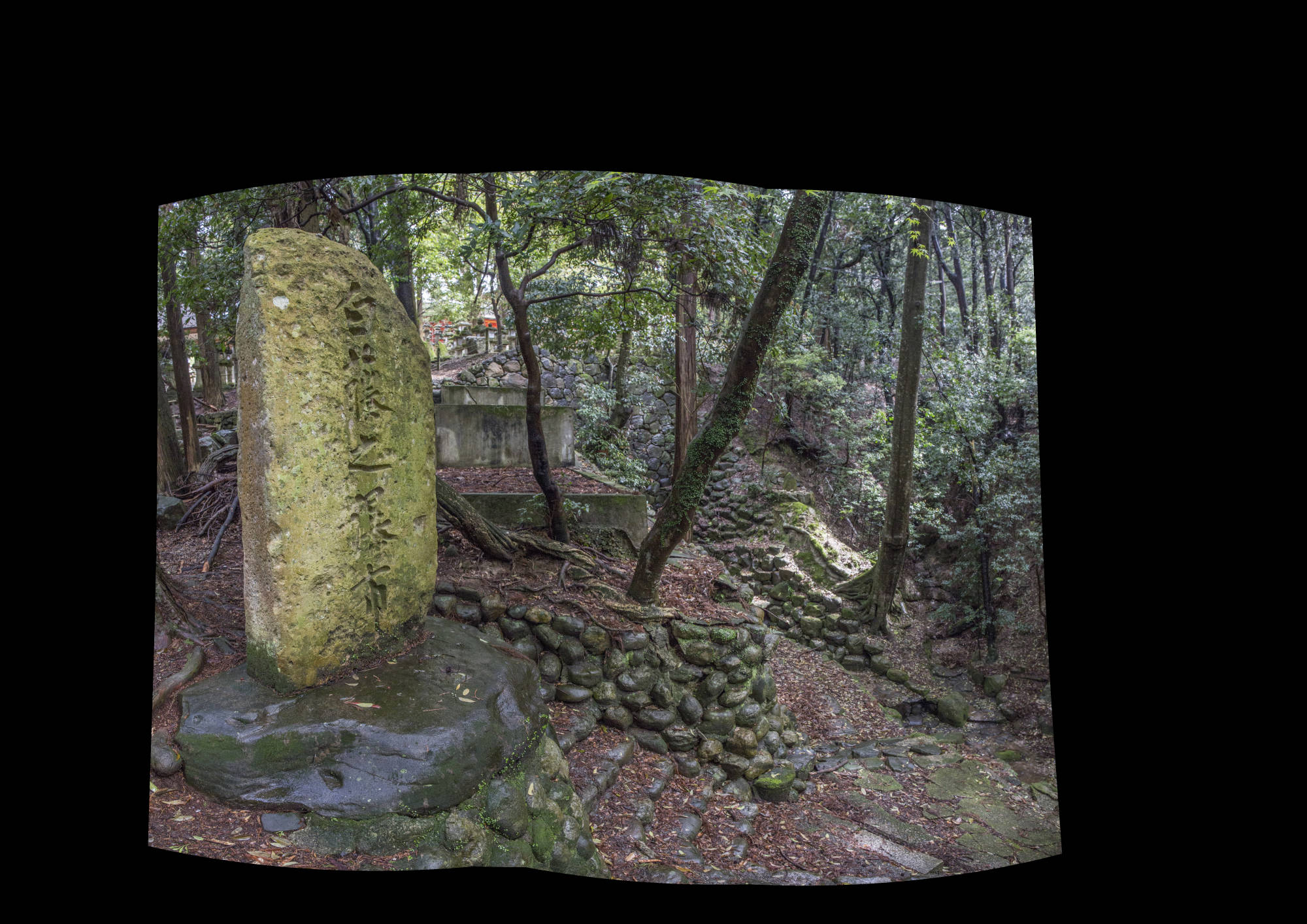

Takto vypadá stejný záběr, pořízený metodou panoramatického snímku.

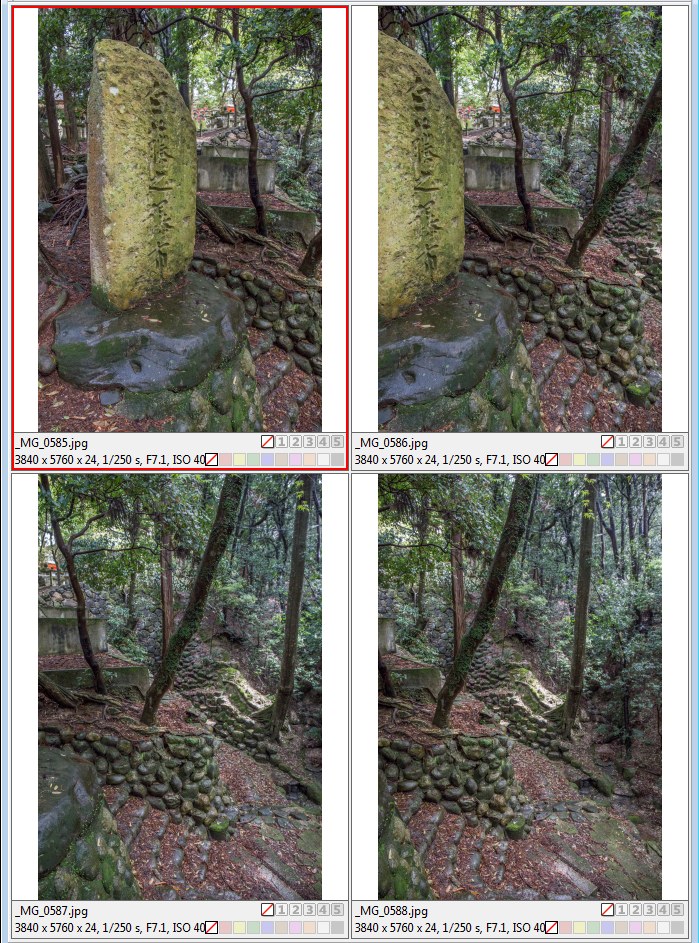

Srovnejte si oba obrázky. Oba mají poměr stran 3:2, tedy klasický kinofilmový rozměr. Ten spodní ale má jiné uspořádání, jinou perspektivu. Ten obelisk s nápisem je více čelně – a je to takové jaksi usazené. Skládá se ze čtyř obrázků:
Obrázky jsou pořízeny na výšku – to je důležitá zásada. Postavením na výšku se rozšíří úhel záběru jak nahoru, tak dolů, to je první benefit. Tím, že jsou na šířku, výsledek je užší – ideální je, aby byl kolem poměru stran 3:2. A podstatné jsou přesahy. Nic nezkazíte 40 – 50% přesahem. Software si s tím poradí. Je dobře si nechat na všech stranách rezervu – při lepení dohromady se hodně materiálu ztratí, jak hned uvidíme.

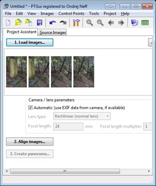

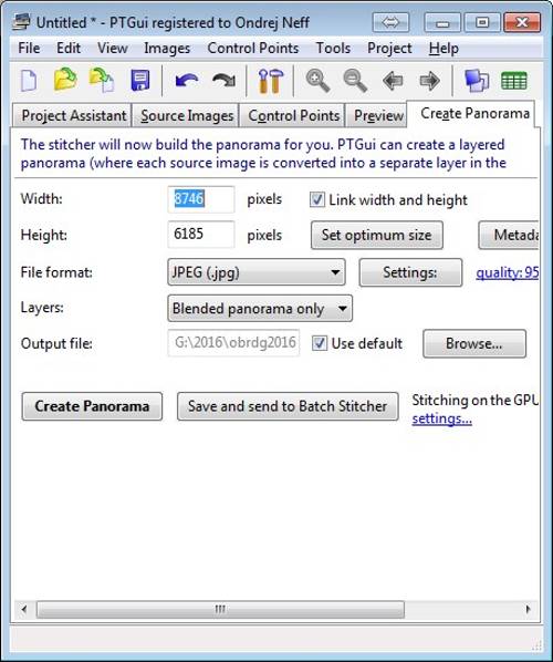

Existuje velké množství programů na lepení dílčích snímků dohromady. Populární je PTGui, stojí jako licence pro jednotlivce 2700 Kč s DPH a věřte, že je to velmi dobrá investice. Práce je s tím jednoduchá. Natáhnete fotky (celkem libovolné množství, lze i skládat ve více řadách):

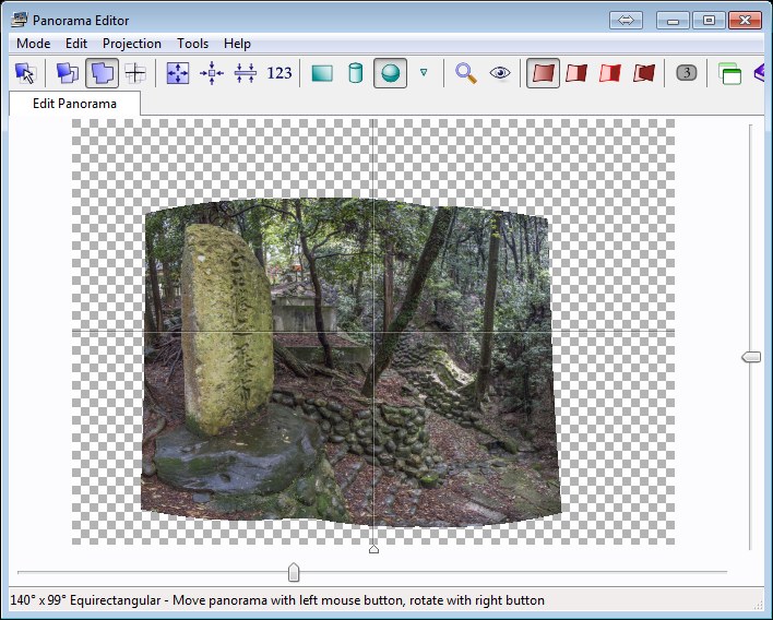

Pak si chvilku hrajete, aby to dobře vypadalo:
Nakonec to odsouhlasíte – zde se nastaví, jak to má být veliké. Ony v základním nastavení vycházejí obrovské plachty, zde je to před 50 milionů pixelů. I to lze nechat, máte najednou padesátimegový foťák!

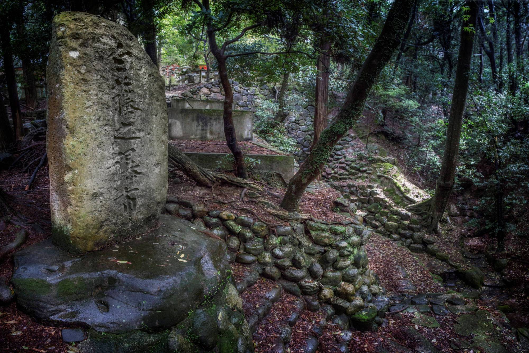

Já to trochu pokrotil na 24 mega. Od této chvíle s tím mohu editovat podle ctěné libosti. Teď je to před editací:
