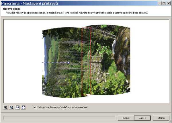

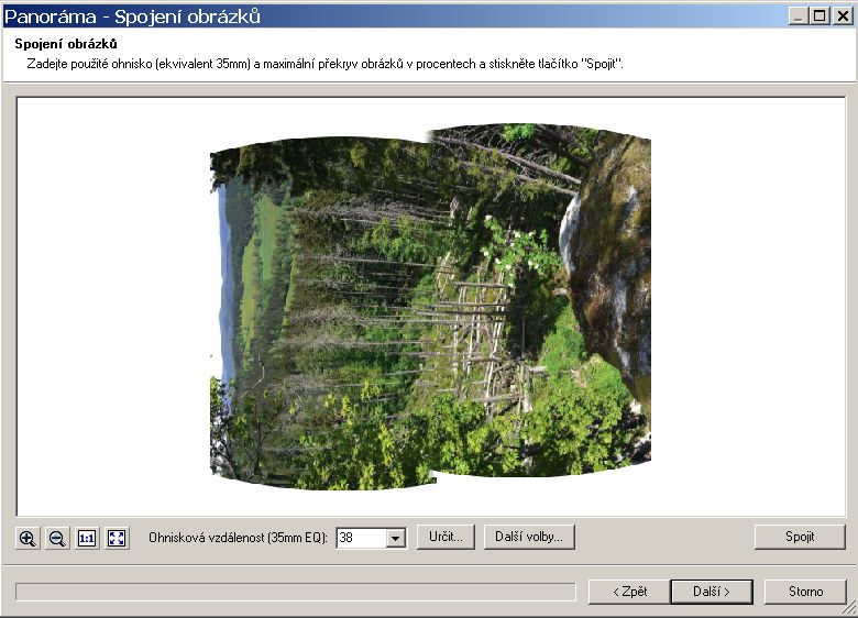

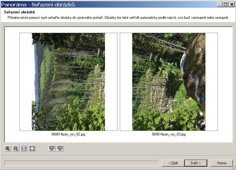

V další fázi otočím obrázky o 90 stupňů vlevo a pak aktivuji funkci panorama. Je ovšem třeba dbát na to, aby obrázky sousedily těmi společnými oblastmi. Pomůžeme si přejmenováním:, aby se nám v adresáři seřadily podle správného pořadí. Žádné neštěstí, když to neuděláme – v dialogovém okně se dají obrázky řadit přetahováním myši. A pak už to jde jako po drátkách, zde jsou screenshoty celého procesu, trochu zmenšené, na kliknutí uvidíte 1:1: V této fázi mohu přeházet pořadí. Zde toho není třeba, obrázky sousedí překryvným pásmem. Editor obrázky zkusmo spasuje. Všimněte si zakřivení okrajů!

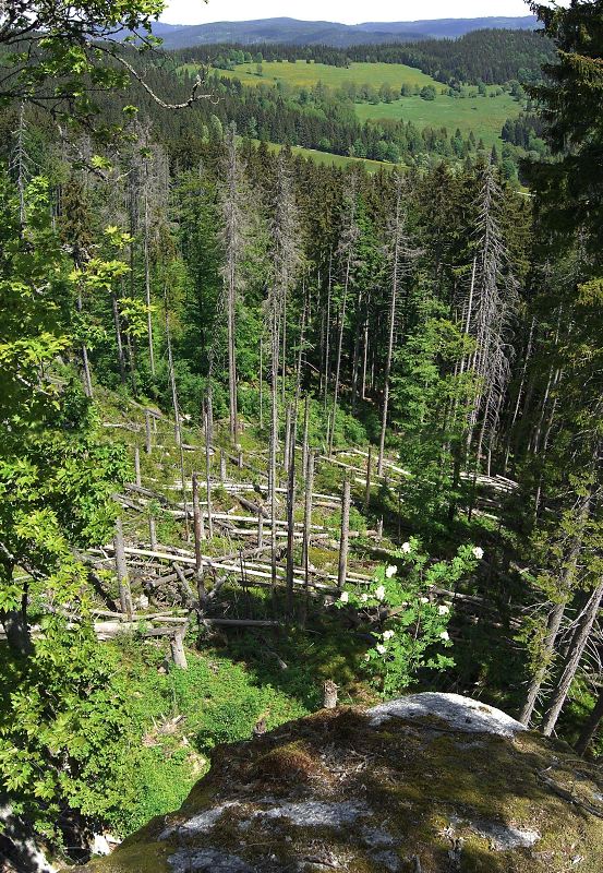

Popsaný proces se opírá o Zoner Photo Studio. Přirozeně, že obdobným způsobem bychom postupovali v kterémkoli jiném editoru anebo specializovaném programu. Některé dovedou spojovat obrázky “na výšku”, některé spojují dva a dva – do čtverce. Jedno je ale třeba připomenout – na metodu spojování panoramatu na výšku musíme myslet už při fotografování. Toto nelze improvizovat… toto se musí dopředu připravit. A ještě jedna – snad zbytečná poznámka: přirozeně, že tato metoda je efektivní a efektní, jenom pokud použijeme širokého úhlu záběru našeho zoomu, při použití teleobjektivu obvykle nemá smysl. Někdy ano, jak připomíná náš čtenář Frantiček Kobliha: Větší zoom pochopitelně tak trochu supluje za větší rozlišovací schopnost (mám jen 4 Mpx), což není podstatné u ukázky s lesem, ale může být rozhodující u objektu s mnoha podrobnostmi. Často zajímavá část snímané krajiny leží jen v úzkém pruhu a v takovém případě dá panorama (myslím běžnou na šířku) teleobjektivem daleko emotivnější výsledek než prostý širokoúhlý záběr. Toto tvrzení je pravdivé v tom smyslu, že nemusíme dělat výřez a výsledný snímek má větší rozlišení. |
