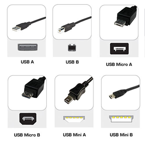

Co je standardní:
Původně měl USB (Universal Serial Bus) konektory typu A a B. Ten yp A je ten velký placatý, ten je v počítači. Typ B je velký hranatý, najdete ho na tiskárně, a pak začaly ty Micro USB : Micro A, nebo B, nebo AB, mini-B 5 a 4 pinový, dále mini-b varianta Fuji. Nebudu předstírat, že se v nich vyznám. Mám šuple plné USB kabelů a obvykle ten správný najdu a když ne, plahočím se do Datartu a tam mi ho prodají. Šikovné jsou USB prodlužováky, s typem A samečkem a A samičkou na svých koncích. V nedávné době jsem uvítal variantu USB Lighting, zavedl Apple a má tu výhodu, že je jedno, jak ho strčíte do konektoru – klasické USB jsou asymetrické. Velebil jsem důmyslnost Apple a vida, mobil HTC 10 má také USB kabel a ten se dá strčit do konektoru tak i onak.

Dovolím si Vás malinko opravit, není jeden standard konektoru miniUSB (na rozdíl od micro USB, který už je opravdu jen jeden) . Označení A a B bylo původně pro rozlišení zařízení master a slave device (v tom nadělaly zmatek zařízení s androidroidem a funkcí OTG) (A je pro master, A “female” je pro průchozí zařízení a B je pro pouze koncová zařízení). Standardy pro miniusb jsou 3 , liší se počtem pinů, tvarem a velikostí – 4pin (někdy označovaný jako typ A) , 5ti pin TypB a 5ti pin Typ AB
Porovnání – http://connector.pinouts.ru/5_
Ale samozřejmě je pravdou, že i když jsou všechny tři typy nadále vyráběny, v současné době se nejvíce prosadil ten pětipinový s „prolisovanými“ úzkými stranami. většinou označovaný jako miniUSB Typ B, případně HiRose. Mimochodem, někde ve sbírkách mám i historickou externí GPS, kde je na zařízení pro připojení USB použit dokonce konektor mini Firewire (4piny jako 4 piny J ).
Aby zmatení bylo úplné , tak jak konektor TypAB, tak Typ B se vyskytují ve více pinových verzích a slouží současně jako A/V konektor – typickým příkladem jsou kamerky GoPro a jim podobné (kde se používá 10ti pinový miniUSB TypAB http://www.chargeconverter.
Bohužel jsem již od Olympusu C2500L (zamáčknout slzu) konvertoval k Canonu , takže mohu lovit pouze na internetu a podle něj Olympus na těle přístroje nepoužívá standardní mini USB TypAB, ale právě speciální 12ti pinovou variantu konektory miniUSB TypB https://www.amazon.com/ABC-
Podle této diskuse je opravdu ten konektor víceúčelový https://www.dpreview.com/
Ale nic to nemění na Vašem závěru, že nelze než doporučit si pečlivě hlídat jaký kabel kde používám, a ne vždy musí nepoužití běžného konektoru znamenat, že výrobce nevěděl co dělá.
