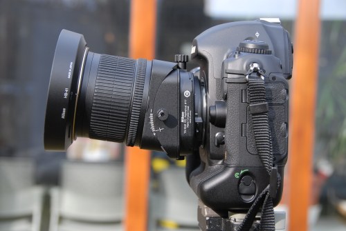

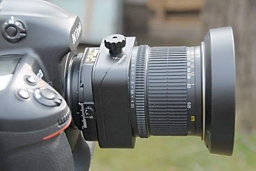

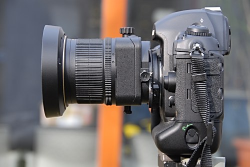

![]() Kolečko na horní straně slouží k aretaci objektivu v přímém směru. Lze ho vyosit +-8,50 – na snímku je jasně vidět linie, podle níž se objektiv “ohýbá” (uvidíme to na další ukázce. Osu lze posouvat nahoru a dolů v rozmezí +- 11.5 mm. V objektivu jsou 3 ED členy (celkem má 13 členů v 10 skupinách, kromě WED členů jsou tam tři asférické čočky a jedna má anokrytalovou antireflexní vrstvu). Ostří od 21 mm. Má 9 lamelovou clonu, průměr filtru 77 mm. Rozměry má 85,5×108 mm, výží 730 g.
![]() Takto objektiv vypadá, když je vychýlen směrem vzhůru. Ten hranatý modul je otočný, takže po uvolnění aretace (vidíme ji pod nápisem, blízko tlačítka pro uvolňování bajonetu z těla přístroje) lze po malých aretovatelných krocích objektiv natáčet podél své osy.
![]() A takto vypadá objektiv, když je vyosen směrem vzhůru. Jak to funguje

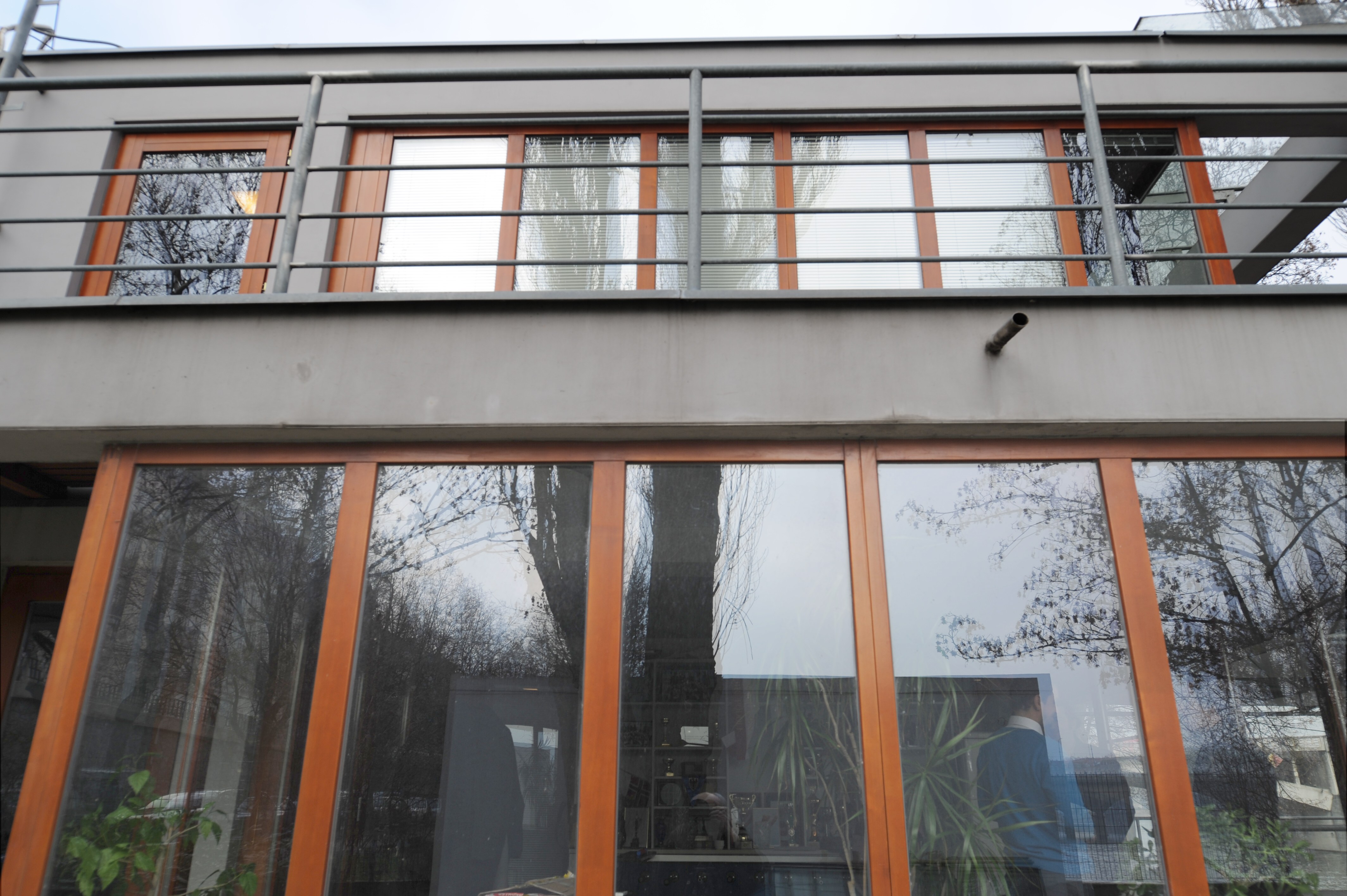

Jistě si všimnete, že na zkorigovaném snímku narostly optické vady, především soudková vada, přesněji – jakési prohnutí vodorovných linií směrem nahoru. To je samozřejmě daň nutná zaplatit, protože jak při vyosení, tak při vyhnutí osy se využívá kresby v těm místech kresebného pole, která jsou za normálních okolností mimo plochu snímače, respektive filmu. Proto si myslím, že toto není ideální způsob použití tohoto objektivu, protože softwarově se kácející se linie srovnají rychleji a efektivněji (i když též za cenu ztráty kvality obrazu!). Zajímavější je způsob, jakým tento objektiv při vychylování osy nakládá s prostorem. Následující dva snímky byly pořízeny ze stejného místa:

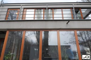

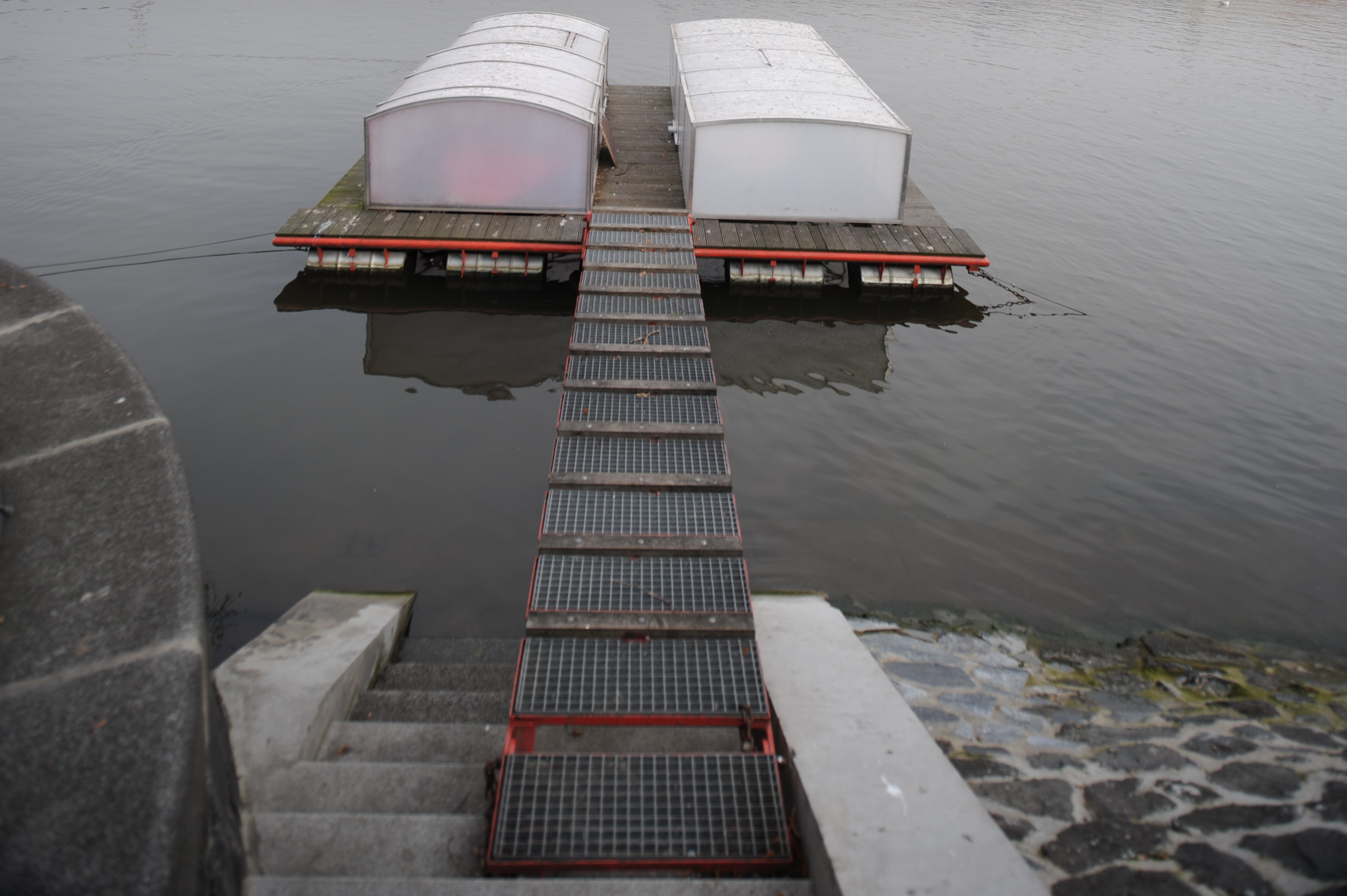

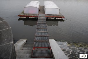

Zkrácení prostoru je patrné i na následující dvojici:
Z ukázek je patrná vinětace při extrémním vyosení, ta se samozřejmě dala čekat a je u objektivu tohoto typu omluvitelná (samozřejmě se projevuje jen buď nahoře nebo dole, podle toho, kam je objektiv vyosen). Vyosování přinášelo zajímavější výsledky. Vyhnutí osy vedlo ke značnému rozostření – ovšem právě toho efektu se dá k některým záměrům využít. Kresebný výkon je uspokojivý. Při plné světelnosti F3.5 je kresba slabá a taktéž hodně vadne na clonách F22 a F32, nicméně od clony 5.6 do clony F11 resp. F16 se drží na velmi dobré úrovni. Zde jsou odkazy na srovnávací tabulky, levá je od 16 do 32, pravá od 3.5 do 11.
