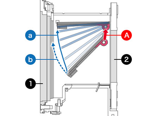

Velkou předností je stabilizace čipu a s ní spojené vychytávky – automatické srovnávání horizontu a hlavně pixel shift – čtyřnásobná expozice. Pentax to má už v modelu K3, zde je to dovedeno k dokonalosti a výsledky jsou doslova ohromující jak v rozlišení 36 mm, tak v medium nastavení 22 megapixelů. Vychytávek je zde mnoho, některé jsou unikátní – například je zde čtveřice LED světélek, které pomáhají k orientaci v noci – svítí na bajonet, na tlačítka, slot na karty a konektory (má je i na sluchátka a mikrofon, dokonce zvlášť od jiných konektoru – maličkost, ale praktická). Silná stránka přístroje je odolnost, ale hlavně kresba. A o tu snad ve fotografii jde až na prvním místě, nebo snad ne?

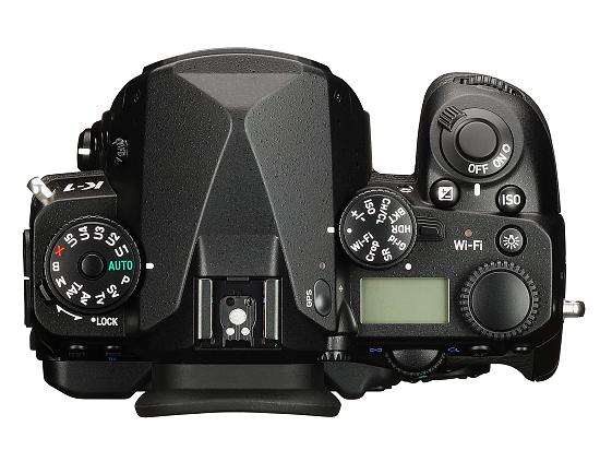

Klasický kruhový volič režimů je na levé straně. Tam je pět uživatelských pozic, automatický režim, X režim, což je synchro čas pro blesk. Následuje P = programovatelná expozice, Sv a Tv je priorita clony s tím rozdílem, že na Sv se nastaví automatické ISO, kdežto Tv má ISO pevně nastavené. Obdobně pan je Av a TAv priorita clony, přičemž Av má pevné ISO a TAv automatické ISO. M je manuální expozice a Bulb je dlouhá expozice po stisknutí spouště, lépe pak dálkové nebo wi-fi spouště.

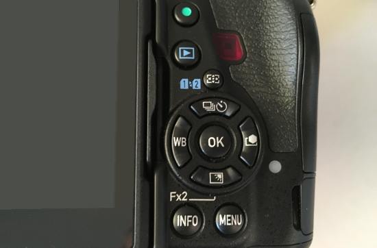

Na zadní stěně zleva pod hranou najdeme aktivaci živého náhledu (focení přes displej)m režim měření expozice (zónové, středové a bodové), vpravo pak je zadní roller, AF tlačítko na aktivaci autofokusu, AE-L tlačítko pro aretaci naměřené expoziční hodnoty. Níže je zelené tlačítko pro vynulování nastavených hodnot, píše se v manuálu. Hm. Toto tlačítko slouží při manuálním režimu jako záchranný kruh, stisknutí se automaticky nastaví hodnota naměřená přístrojem. V režimu P se tímto tlačítkem dá přepnout na prioritu času respektive clony. Zeleným tlačítkem lze resetovat korekci expozice: nejdřív se musí zmáčknout tlačítko korekce a potom zelené tlačítko. Níže je tlačítko pro prohlížení a tlačítko pro přepínání karty 1 a 2 (pokud máme oba sloty obsazené). Tlačítko ale je zásadně důležité pro přepínání režimu čtyřcestného voliče. Ten totiž v jednom režimu slouží jako přepínání režimu snímání (singl, série, samospoušť atd), nastavení bílé, nastavení jasu displeje LCD a stylu fotek, něco jako picture style Canonu a Nikonu, včetně černobílé a cross process fotky. Tímto tlačítkem ale můžeme tuto funkci přepnout na ovládání polohy zaostřovacího bodu. Přístroj nemá dotykový displej a tudíž je tato funkce zásadně důležitá. Ta poloha dolů (styl displeje) je volitelná v fotomenu obr.5 – jmenuje se to Tlačítko Fx2. Dole pak je INFO tlačítko a Menu, přičemž INFO je fakticky funkční menu s nabídkou dvaceti různých voleb – lze to individualizovat.

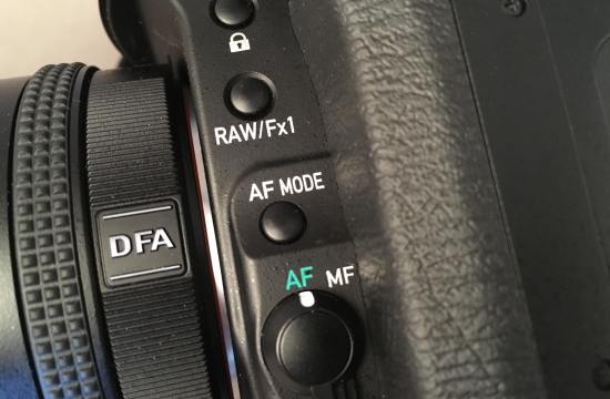

Další sadu ovládacích prvků najdeme zleva na boku. Nahoře je zámek, tím se dá zamknout přední a zadní roller, nicméně ostatní ovládací prvky zůstávají aktivní. Pod tím je funkční tlačítko Fx1, v základním nastavení se po stisku nastaví RAW. Níže je volba režimu autofokusu a ještě níže páčka na přepnutí manuálního a automatického ostření.

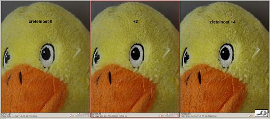

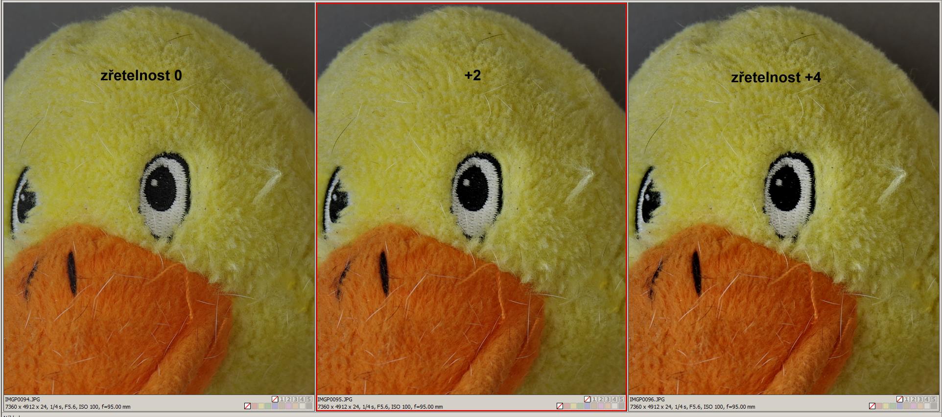

Na obr. 3 je zřetelnost. Není to doostření, je to spíš lehký pixel mapping:

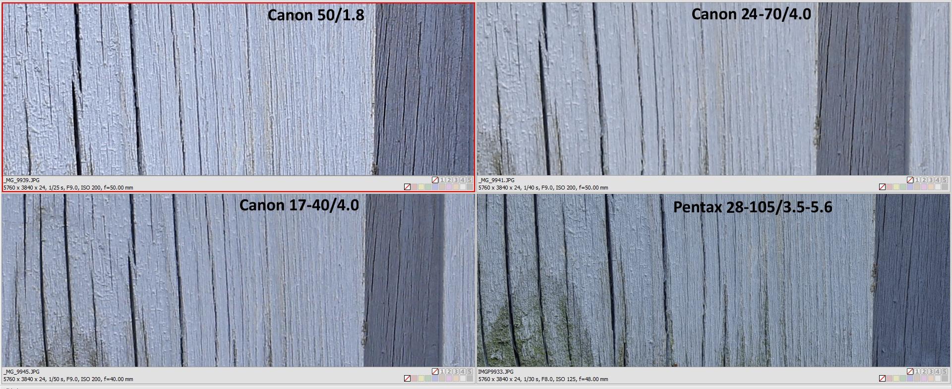

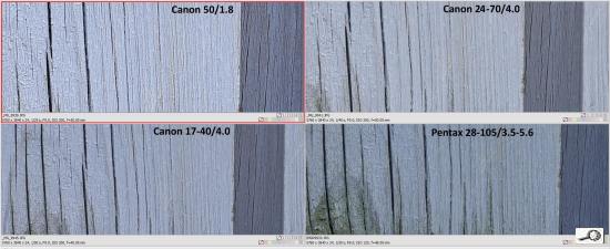

Dále (vlastně především) je třeba zdůraznit absolutně mimořádnou kresebnou kvalitu. Přístroj má 36 mega, lze nastavit 22 mega a ještě níže. Porovnával jsem kitový objektiv 28-105 se třemi objektivy Canon na 5D Mk III, 50/1.8, 17-40/4.0 a 24-70/4.0. Pentax má přesvědčivě navrch, co se kresby týká.

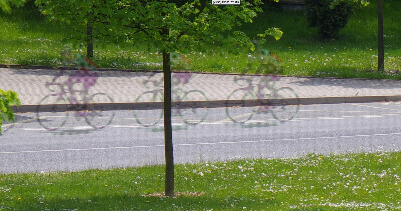

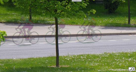

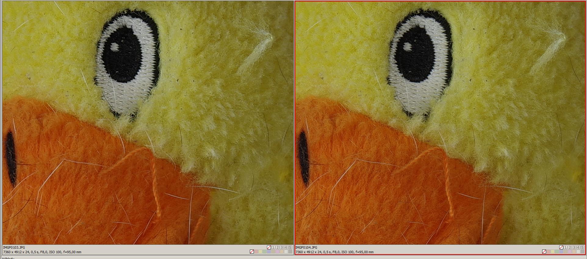

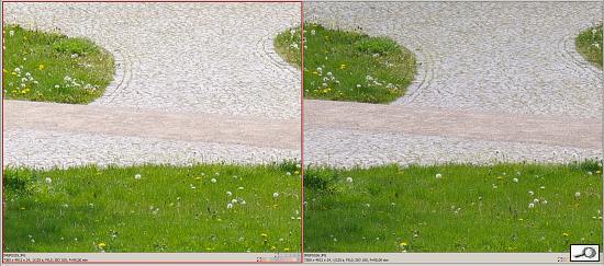

Pixel shift je specialita tohoto přístroje. Má to už model K3 a disponují tím i některé modely Olympus. Zde se to nastavuje v fotomenu na obr. 3, má to režim s vykrýváním pohyblivých prvků a bez. Exponuje to ze stativu 4x a kompozitní obrázek vznikne ze 4 snímků posunutých o jeden pixel, jak ve FF, tak v APS-C formátu. Ten rozdíl je přesvědčivý, absolutní, totální:
Pohled z okna mého ateliéru…

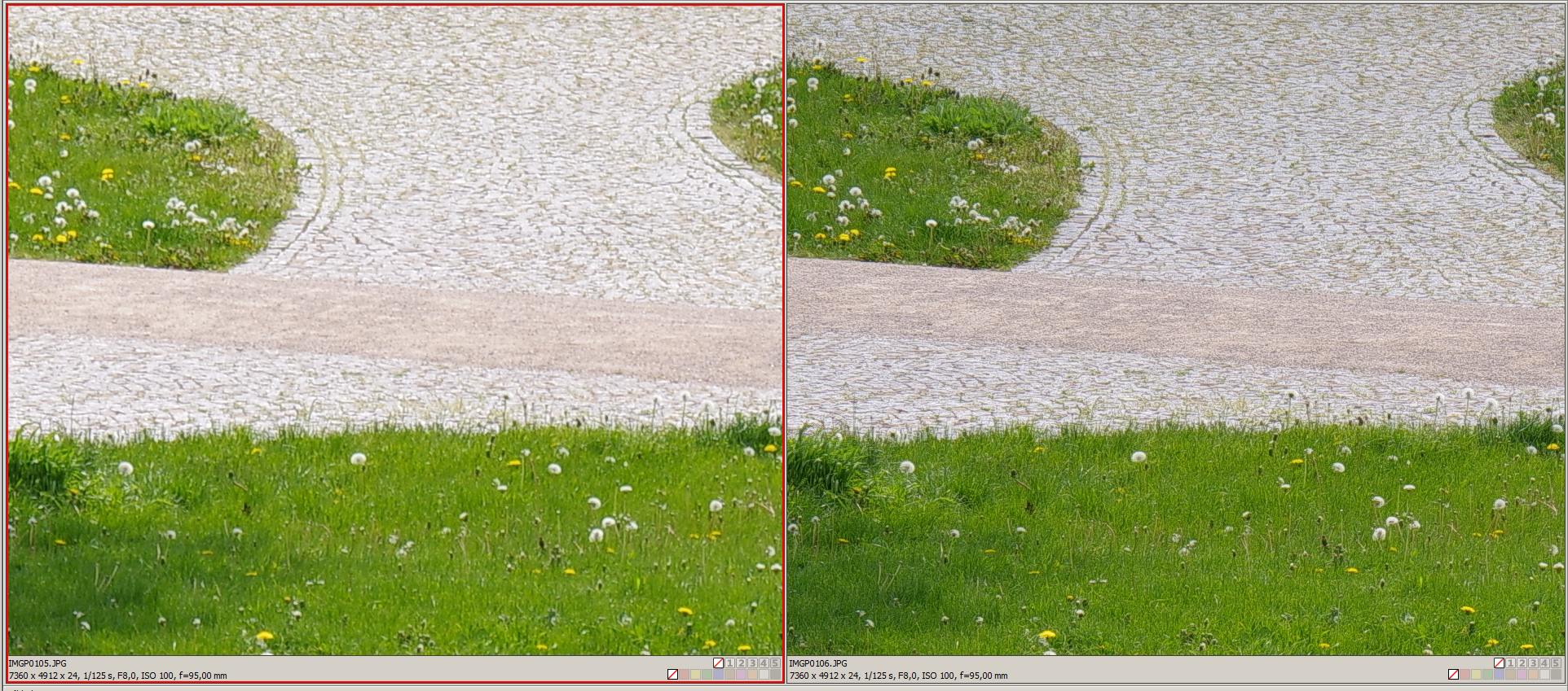

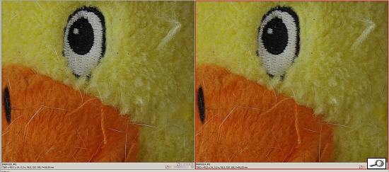

Tady jdou řeči stranou, ten rozdíl asi vidíte i na zmenšenině. Režim má dvě pozice, ta první vymaže pohybující se objekty, na druhá skládá 4 fotky na sebe a objekty prolne:

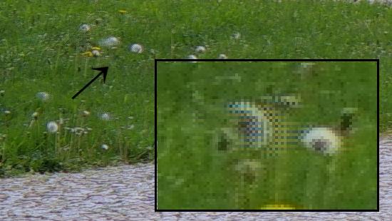

Rozumí se, že ta první varianta je zřejmě praktičtější. Nicméně kresba je ultimativní i bez tohoto úžasného zařízení! Pravda, je zde něco pro šťouraly a pídily. V tomto kompozitním snímku se vyskytují artefakty na první pohled neviditelné:
Jak to vzniká nevím, možná je to pohybem pampelišek. Tím ale funkčnost pohyblivého snímače nekončí, je zde automatické srovnávání horizontu. Sice máme v hledáčku velmi dobře fungující vodováhu, ale v určitém rozmezí je přístroj schopen natočit snímač, aby kompenzoval naše nepořádné držení.

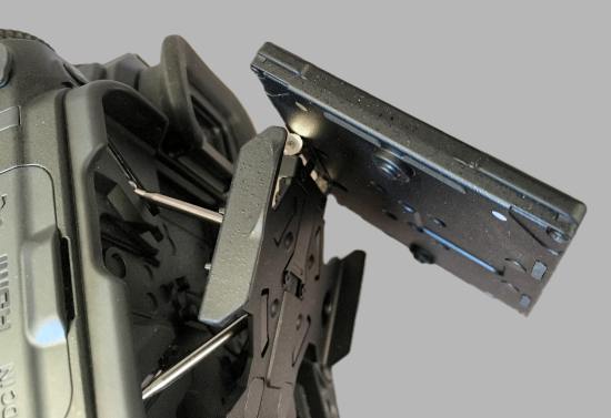

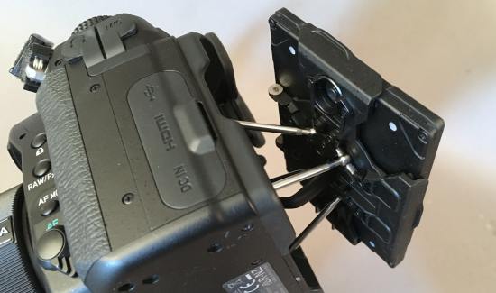

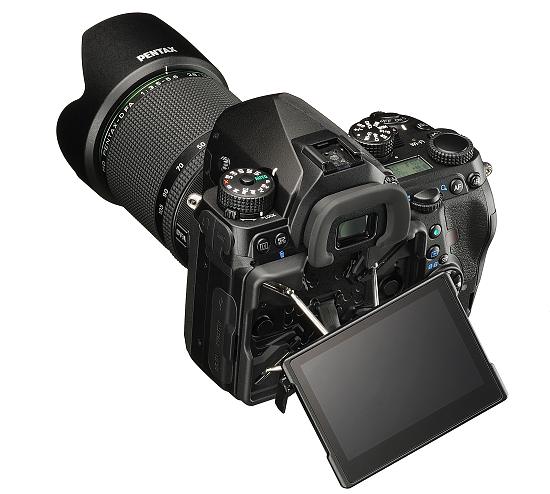

Když už jsme u toho natáčení, nemohu opomenout výklopný displej. Je to konstrukční unikát, umístěn v plechovém lůžku, připevněném čtyřmi ocelovými vzpěrami k tělu přístroje. Lépe se to ukáže než popíše. Zde je lože vysunuté, je dobře vidět vzpěry:
V další fázi lze vyklopit displej:
Jako hračka je to úžasné a snad to má ji nějaké praktické využití. Na to jsem nestačil přijít, spíš to zdržuje, jakkoli je to konstrukčně i provedením obdivuhodné. Tyčky jsou tak pevné, že za displej můžete kilový (s objektivem i dvoukilový) foťák držet jak králíka za uši.
