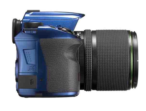

Přístroj je docela velký a rozměrný. Váží i s baterkou 650 g , měří 130 x 97 x 71 mm. Jeho hranaté tvary byly předmětem poznámek v některých recenzích, mně se to líbí. Snímač nového Pentaxu je totožný s K-01, který má pověst vynikajícího přístroje pro focení v nízkých světelných hladinách. Je stabilizovaný. ISO dosahuje hodnoty až 12800. Autofokus má 11 bodů, 9 z nich křížových. Sériové focení má frekvenci 6 fps a zachytí až 30 JPEG anebo 8 RAW obrázků.
Ke kuriozitám patří schopnost napájení z tužkových baterek (musí být ve speciálním pouzdře), v dodávce je samozřejmě Li-ion akumulátor. Kuriózní je, že Li-ion aku je placatý a vložíte ho do „čtyřdírového“ prostoru pro tužkové baterie… Moc pohodlně se ten aku do prostoru nedává a myslím, že tužkovky jsou dnes už přežitek, zvlášť u foťáku této ambice, ale dejme tomu, je to zvláštnost – a vlastnost. Papírově by měl přístroj pořídit 410 snímků na jedno nabití. Kdyby mohl být větší a měl větší kapacitu, bylo by asi lépe, ale pořád ještě je hodně lidí, kteří v tužkovkách vidí výhodu. Má vestavěný blesk s možností dálkově řídit blesk externí.

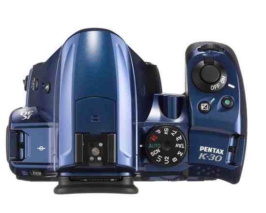

Ovladatelnost Pentaxů je tradiční. Tady opravdu není důvod k nářkům typu „nemám kam dát prsty“ a je to „pro japonské ručičky“. Ta mohutný grip můžete přístroj vzít jak kufr, opora pro palec je výrazná, ovládací prvy snadno dosažitelné. Vpředu je přední roller, vypínač u spouště a dvě tlačítka – jedno pro kompenzaci, druhé tzv. Zelené tlačítko pro reset nastavení. Na horní stěně je kruhový volič režimů. Ten obsahuje obvyklé M, Tv (priorita času), Av (priorita clony a P (program). Jsou tu i specifické pentaxí možnosti, Tav je fakticky manuální režim, kdy můžeme nastavit podle libosti clonu a čas a v chodu zůstává automatika ISO – plus lze nastavit expoziční kompenzaci, tedy korekci expozice. Poloha Sv je „priorita ISO“, prakticky je to přímý přístup k ovládání ISO. Dále tu najdeme nastavení video, plný automat a scénické režimy, jakož i dvě pozice pro uživatelské nastavení.
Když uvážíme, že jde o přístroj v cenové relaci pod 20 tisíc i se základním (velmi dobrým) objektivem, který má dva rollery, jak dále uvidíme i ISO a WB vyvedené na tlačítka a dvě pozice na uživatelské nastavení, je to opravdu nebývalý komfort. Spolu s vysokým ISO a frekvencí 6 fps opravdu máme k disposici vše, co k fotografickému životu potřebujeme.

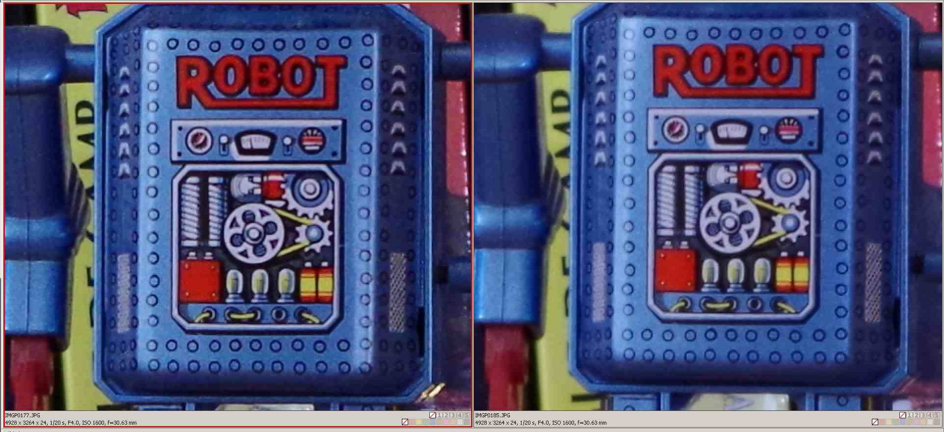

Pořád se musím vracet k tomu, že jde o cenově low end přístroj. Redukce šumu je tu nastavitelná v režimu auto a ve třech úrovních a vypnutelná (doporučuje se to při focení v RAW). Ale je zde i uživatelské nastavení, kdy je možno přiřadit k různým stupňům ISO individuální redukci šumu. Zde je na rozhodnutí uživatele. Na ukázce je srovnání velkého zvětšení, vlevo 1600 bez redukce, vpravo s redukcí, je vidět značnou obrazovou degradaci. Zajímavé to ale rozhodně je a stojí za vyzkoušení.

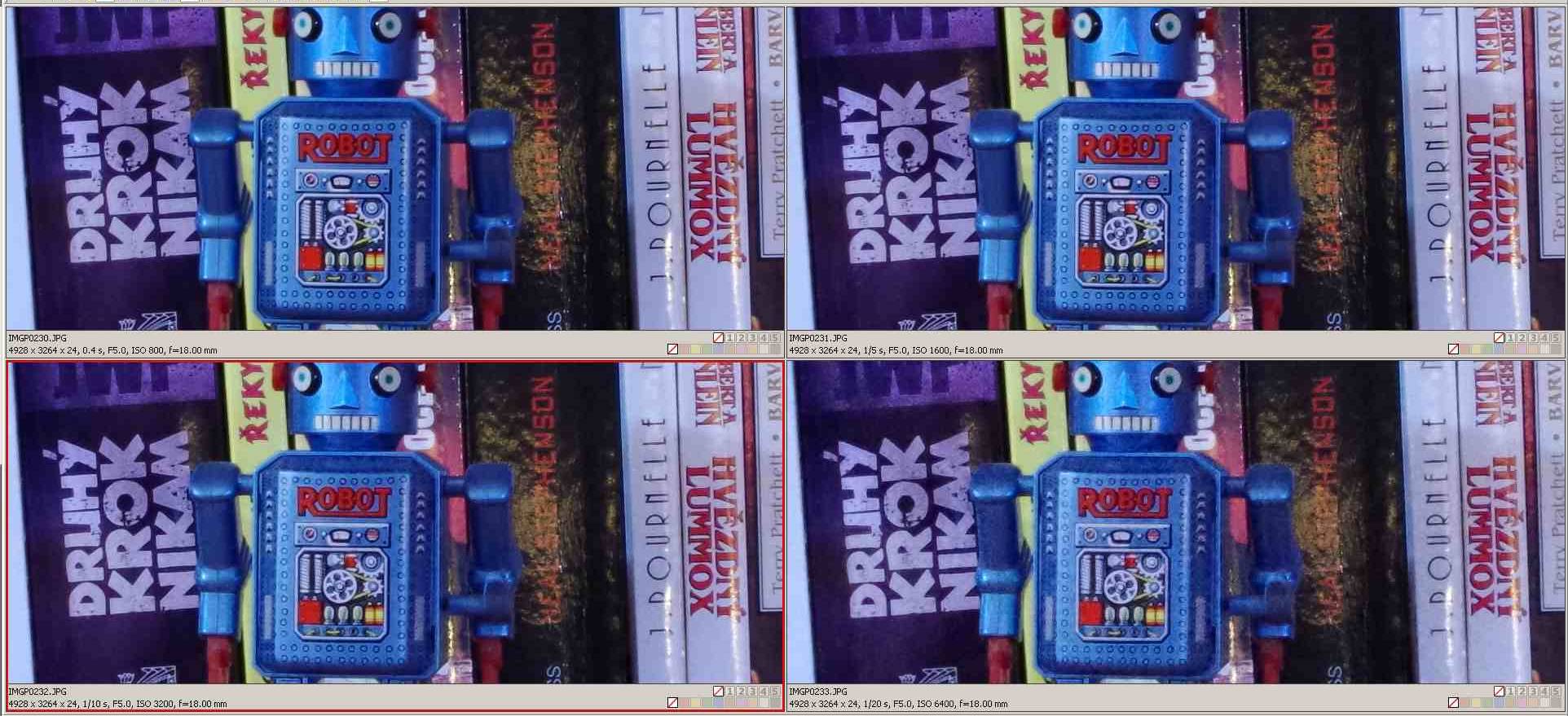

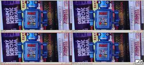

Ovšem i bez redukce je přístroj schopen si poradit s šumem výtečně, i 3200 ISO se dá snadno snést:
Doporučuji ale v menu oddíl C1 nastavit kroky EV po třetinách a kroky citlivosti nastavit “jako EV”, aby bylo možno navolit dejme tomu 2000 ISO. Defaultně je to po 1EV, takže 1600 – 3200 a to je moc drsný skok.
