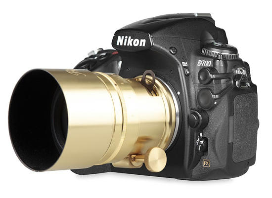

Je to objektiv neobyčejný ale ne unikátní – předcházel mu model 85, přičemž číslo rovná se jeho ohniskové vzdálenosti. Jde o repliku objektivu konstruovaného v devatenáctém století za úsvitu fotografie. Výrobu převzala rusko – rakouská společnost a tato osmapadesátka má v sobě neobyčejné zařízení – prstenec na kontrolu bokehu.
Původní Petzval 85 jsem tu recenzoval před dvěma lety a můj závěr byl jednoznačný: je to fajn, ale smysl to má jen na plnoformátovém přístroji = bajonet Canon a Nikon, ale i Sony s redukcí, a jen na plnou světelnost. Když se cloní, tak efekt mizí a je z toho jen obyčejný špatně kreslící objektiv. To platilo pro model 85. U nového modelu je to jinak, ten se dá úspěšně používat i na APS-C. Principiálně jsou si ale oba velmi podobné.
Ostří se ročně tím kolečkem, které vidíte dole, ve spodní části objektivu. Když se podíváte na fotku, z těla objektivu cosi čouhá. To je planžeta s clonovým otvorem, která se do objektivu zasouvá. Takže žádná devítilamelová clona pro „dosažení ideálního bokehu“ – tady je to ocelový plech s ideálně kruhovým otvorem. Ty planžety mají jen plné hodnoty clon od 2.2 až po F16. Ostří od 0,6 m a zorné pole na plném formátu má 41 stupňů. Závit pro filtr má průměr 52 mm. Soustava sestává se 4 čoček ve 3 skupinách. Ovládací prvky jsou dva, jednak onen ostřicí element, jednak prstenec na nastavení bokehu od 1 (nejmenší rozostření) po 7 (největší). Váží 680 g, měří 73 x 108 mm i se sluneční clonou, ta je moc krásná s gravírovaným nápisem, škoda ji sundavat. Dodává se to v krásné až luxusní krabici, ve výbavě je i kožený pytlík na objektiv. Dvě zádrhele: slot pro planžetu je našikmo (u modelu 85 je shora) a clona má houdinovské sklony prchnout, na to je třeba dávat pozor, aby vám nevypadla a neztratili ji (mně vypadla hned, ale našel jsem ji). No a je problém se skladováním těch clon, chtělo by to nějaké pouzdérko. U modelu 85 jsem to neřešil, protože jak řečeno, smysl má jen plná světelnost. Tady se ale clony používat mohou.
