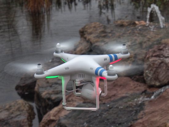

Ani rok neuplynul ode dne, kdy jsem tu popisoval leteckou fotografii pomocí elektricky poháněné minihelikoptéry. Tehdy šlo o copter DJI S800 v ceně úhrnem čtyř set tisíc. Copter Phantom 2 Vision předváděný tentokrát je cenově úplně jinde a je dostupný i normálnímu smrtelníkovi. Jde opět o produkt firmy DJI, ovšem určený laické veřejnosti. Je to vše „all in one“: vybalíte z krabice, natáhnete do chytrého telefonu aplikaci a s nabitou baterkou můžete začít létat, přičemž strojek vydrží ve vzduchu pětadvacet minut na jedno nabití. Copter je vybaven minikamerou s jádrem GoPro, pro DJI “custom made”, tedy na míru upravenou, s 14 megovým rozlišením JPEG nebo RAW a schopnou natáčet video full HD 1080 frekvencí 30 nebo 60 fps. Video i obrázky se zapisují na Micro-SD kartu.
Copter se ovládá podobně jako obdobné modely, tedy ovladačem se dvěma páčkami.

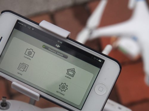

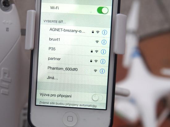

Podstatný je ovšem přenos obrazu v reálném čase na chytrý telefon. Zde se dá kamera ovládat, naklápět ve svislém směru. Lze ho použít jako ovládání FPV, to je režim, kdy vidíte to, co by viděl pilot letadla. Důležitá je kalibrace kompasu. V copteru je GPS autopilot, který je důležitý pro klidný obraz bez roztřesení. Po stisknutí tlačítka Return-to-Home se copter vznese o 10 metrů a namíří si to na místo startu, totéž udělá, když dojde k nějaké mimořádnosti anebo když začne docházet baterie. Copter komunikuje s mobilem přes wi-fi. Spárování je naprosto stejné, jako komunikace s jakýmkoli fotoaparátem disponujícím wi-fi. Nejdřív je třeba zapnout na copteru wi-fi převaděč. Poté se copter přihlásí jako síť na mobilu, jak je vidět na ukázce.
V dalším kroku aktivujeme aplikaci DJI a můžeme začít létat. Podstatná je pochopitelně položka Camera, která umožní komunikaci s copterem.

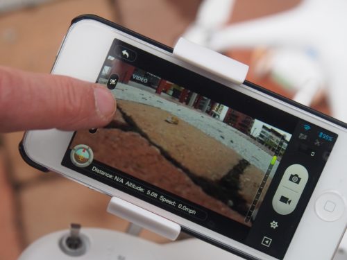

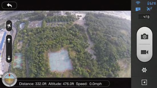

Teď už letíme – údaj dole nám hlásí, že jsme v pěti stopách. Palcem ovládám naklánění kamery nahoru a dolů, vpravo je spoušť buď fotoaparátu nebo videokamery.
Tady je ukázka rozhraní:

Ovládání přes mobil je velmi jednoduché. Šipkou nahoru nebo dolů se ovlivňuje náklon kamery. Poklepem na ikonu „kolečko s kroužkem“ lze aktivovat Accelerometer Sensor Mode. Pak je možné copter i kameru ovládat nakláněním mobilu. Vlevo dole vidíme kompas, umělý horizont a „radar“, to je indikátor vzdálenosti copteru od místa vzletu.
