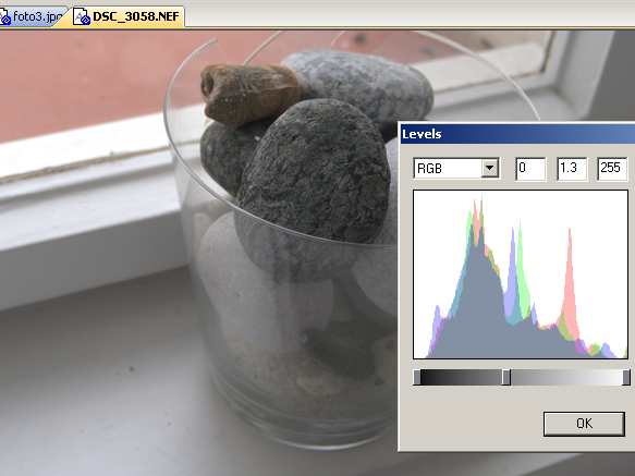

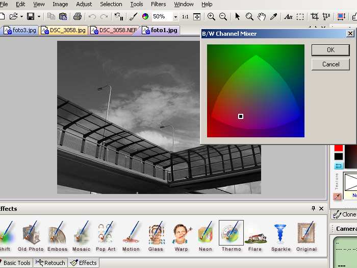

Editory vyšší třídy nabízejí práci s histogramem. Ta je zde také, velmi pěkně řešená. V histogramu vidíme všechny tři kanály a lze upravovat i jednotlivé kanály zvlášť. V “channel mixer” lze kanály mísit a kombinovat a milovník černobílé fotografie ocení vynikající B/W channel mixer.

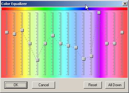

Poněkud problematické je editování vyvážení bílé. Je nutno pracovat výhradně s kanály, není tu automatická korekce anebo pomůcka “neutrální bod” nebo “bílý bod”,aby bylo možno zvolit místo na snímku, od něhož se další korekce bude odvíjet. Je nutno posouvat nasazení celého kanálu vůči ostatním dvěma kanálům. Práce s kanály je v tomto editoru značně rozvinutá. Zajímavý je i color equalizer, umožňující selektivně, nezávisle na sobě, zesilovat nebo zeslabovat 16 barevných odstínů. Je podobný je hue equalizer, který dokáže převést jeden odstín na jiný.

| Práce s úrovněmi – aplikovaná na RAW obrázek. | Zajímavý color ekvalizér |

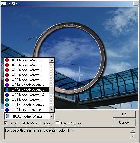

Zajímavé jsou ale “simulované filtry” a “polarizační filtr”. Ty simulované filtry napodobují efekt řady filtrů Kodak Wratten, aplikované jak na barevné, tak čb. filmy. To je nepochybně pěkná, originální pomůcka.
