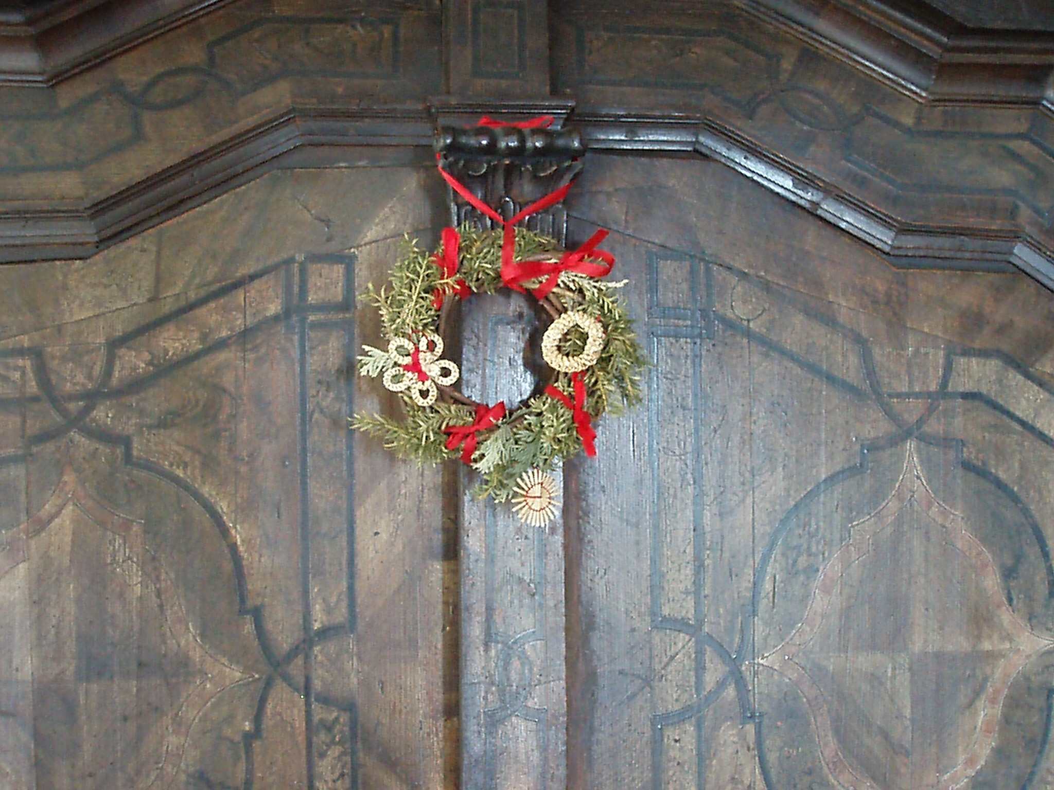

Nejdříve se podívejme, jak se takový vypálený pixel projeví. Obrázek vlevo si zvětšíme kliknutím, obrázek vpravo slouží k orientaci, abyste viděli, kde vypálený pixel hledat.

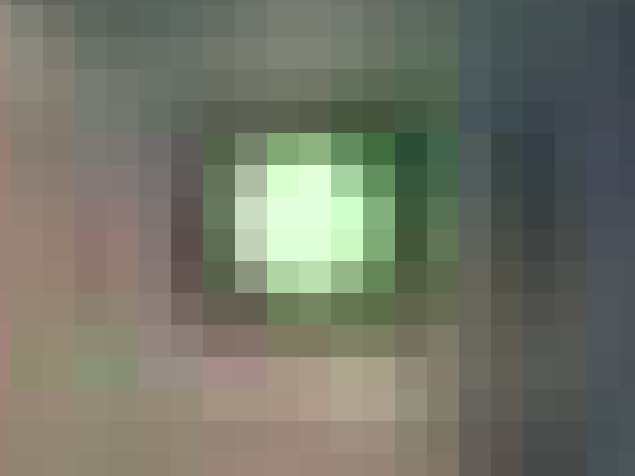

Vypálený pixel, to není jen jedna tečka z miliónů. Je třeba si uvědomit, že v procesu vytváření obrazu se údaj každého pixelu (každé buňky, tedy fotodiody kryté barevným filtrem) bere v úvahu několikrát.
To je důvod, proč se závada projeví jako shluk špatně barevných obrazových bodů. Je to dobře vidět na velké zvětšenině snímku – zde to bylo zvětšení na 1600 %.
Samozřejmě,že takto poškozený snímek lze snadno opravit. Skvrnku odstraníme jako každou jinou skvrnku nástrojem klonovací razítko. Jenže je mrzuté, že poškozený snímač závadu zopakuje vždycky, na každém obrázku.
Zde pomůže jen mapování pixelů. Tento úkon dělají obvykle v servisu. Je to zásah do firmware, tedy do operačního systému fotoaparátu. Přístroj musí vzít v úvahu, že na “mapě pixelů” musí jeden snímač přeskakovat, že jeho údaje jsou falešné a nesmí se s nimi počítat. Při zpracování obrazu se pak takový vadný pixel prostě přeskočí a v obraze se chybějící informace nahradí prostouinterpolací, tedy doplněním barvy ze sousedních obrazových bodů. Přístroje Olympus mají tuto funkci v nabídce svého menu. Stačí ji aktivovat a přístroj pixely prověří a je-li nějaký špatný, vyřadí ho z výpočtu. To je důležité, aby se to dělo automaticky – velmi těžko bychom v osmi miliónech pixelů určili, který je ten špatný!
