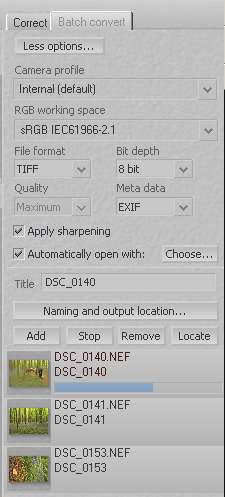

Program si stáhnete po krátké proceduře, kdy se musíte registrovat u firmy a dostanete link v mailové zprávě. Po instalaci je dobré si nastavit parametry v kartě Batch convert: zde určíme, zdali chceme výsledné obrázky v TIFF nebo JPEG (doporučuji první volbu), zda 8 bit nebo 16, ve kterém editoru se má konvertovaný obrázek objevit (volím pro jednoduchost Zoner Photo Studio 7), zdali se má použít vnitřní profil fotoaparátu anebo importovaný (obě možnosti jsou k disposici) a dále je třeba zadat, kam s e budou konvertované obrázky ukládat: nejlépe je navolit podadresář CONVERTED do adresáře, z něhož bereme RAW soubory.

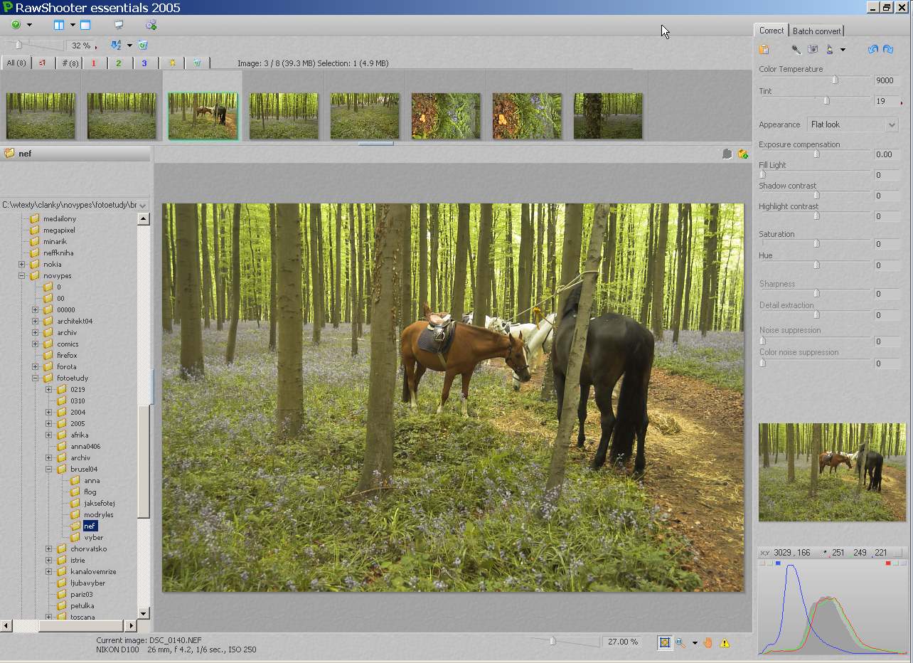

Na prvním screenshotu vidíme rozložení browseru.
Úplně nahoře jsou thumbnaily všech rawových souborů v aktivním adresáři, vlevo je adresářový strom a uprostřed je velký obrázek zvoleného snímku, který hodláme editovat. To je fakticky naše pracovní plocha.
Vpravo je sloupec pro pracovní nástroje (zde na ukázce vlevo). Prakticky vše se zde dělá pomocí táhel. Ta jsou seřazena takto:

Pomocí těchto táhel nastavujeme parametry., Samozřejmě, že předpokladem je správně barevně nastavený monitor. Pracuji na profi monitoru EIZO a mohu se tudíž na barevnou věrnost spolehnout. Pro práci s tímto editorem – konvertorem v každém případě doporučuji věnovat velkou péči kalibraci zobrazovací plochy.
Fill light čili zjasnění stínů je silný nástroj tohoto konvertoru. Je to fakticky “digitální flash”, jak ho známe z některých fotoaparátů a editorů, kdy se aplikuje maska na nejvyšší jasy, kdežto stíny maskované nejsou a proto je možno je zeslabit.
Zajímavý efekt je i pod položkou vzhled,. Výchozí nastavení je “flat look”, pak se dodává obrázku maska která mu vytváří iluzi jakési plasticity. Postupně, jak pracujete, je možno si vytvářet “snap shots”, jakési záchytné body či “historii”.
Jakmile je práce hotova, lze nastavené nové parametry aplikovat na další vybrané obrázky a nastává finální fáze – batch conversion. Vybrané snímky jsou konvertovány a uloženy do zvláštního adresáře. Na ukázce vlevo vidíme aktivovanou kartu této konverze. Jsou zde vidět nastavené parametry výsledných obrázků. Je třeba hlídat, kam konvertor snímky uloží. Samozřejmě doporučuji pracovat s TIFFem, kvůli bezztrátovému zobrazení.
