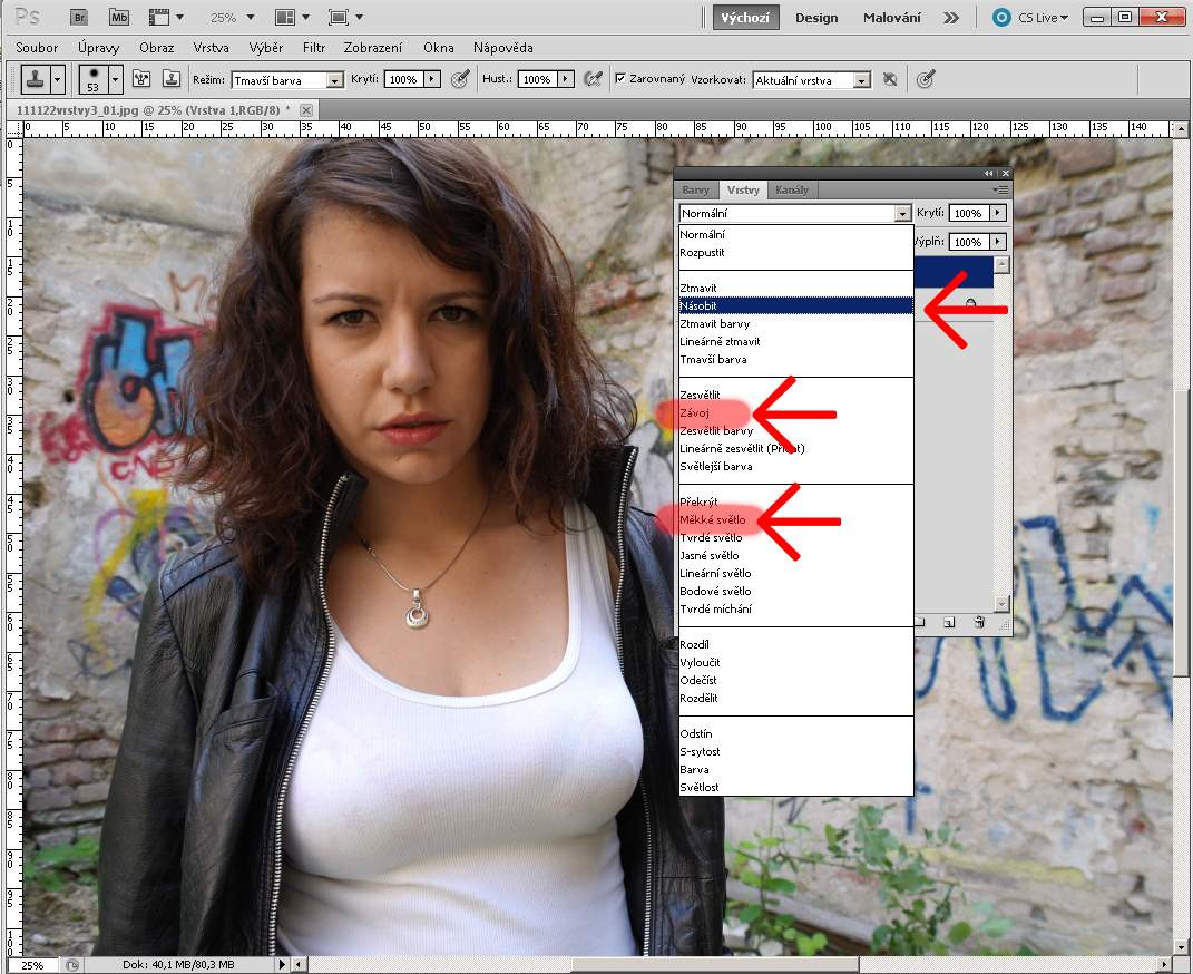

Takže otevřeme fotku v Photoshopu, v Elements anebo kdo to umí s vrstvami v Zoneru, třeba i tam. Příkazem CTRL + J (pamatujte, J jako Jiná) pozadí zduplikujeme, takže vznikne vrstva. V Zoneru ovšem musíme tu druhou vrstvu otevírat přes schránku (ctrl+a › ctrl + C › ctrl + V).
Zdánlivě se nic nestalo, to proto, že nová vrstva je po všech stránkách totožná s výchozím obrázkem, který tvoří v Photoshopu „pozadí“.
V dalším kroku si otevřeme roletové menu na kartě Vrstvy. Je úplně nahoře a implicitně je v něm napsáno Normální. Normální, to znamená žádné prolínání (normální je neprolínat, jako je normální nekouřit, až na to, že prolínání nemá devastační a smrdlavý efekt). Když roletu otevřeme, je tam spousta režimů prolnutí. My zvolíme Násobit (viz šipku).
Ty druhé dvě šipky ukazují na další dvě prolnutí, které v praxi často užíváme. Závoj znamená zesvětlení a Měkké světlo paradoxně zvýšení kontrastu, vyzkoušejte si to, nezanechává to na obrázku nic škodlivého. Teď se ale budeme zabývat prolnutím Násobit.

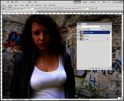

Obrázek okamžitě ztmavne, na můj vkus ale málo, takže si klepnu Ctrl+J ještě jednou a obrázek ztmavne víc.

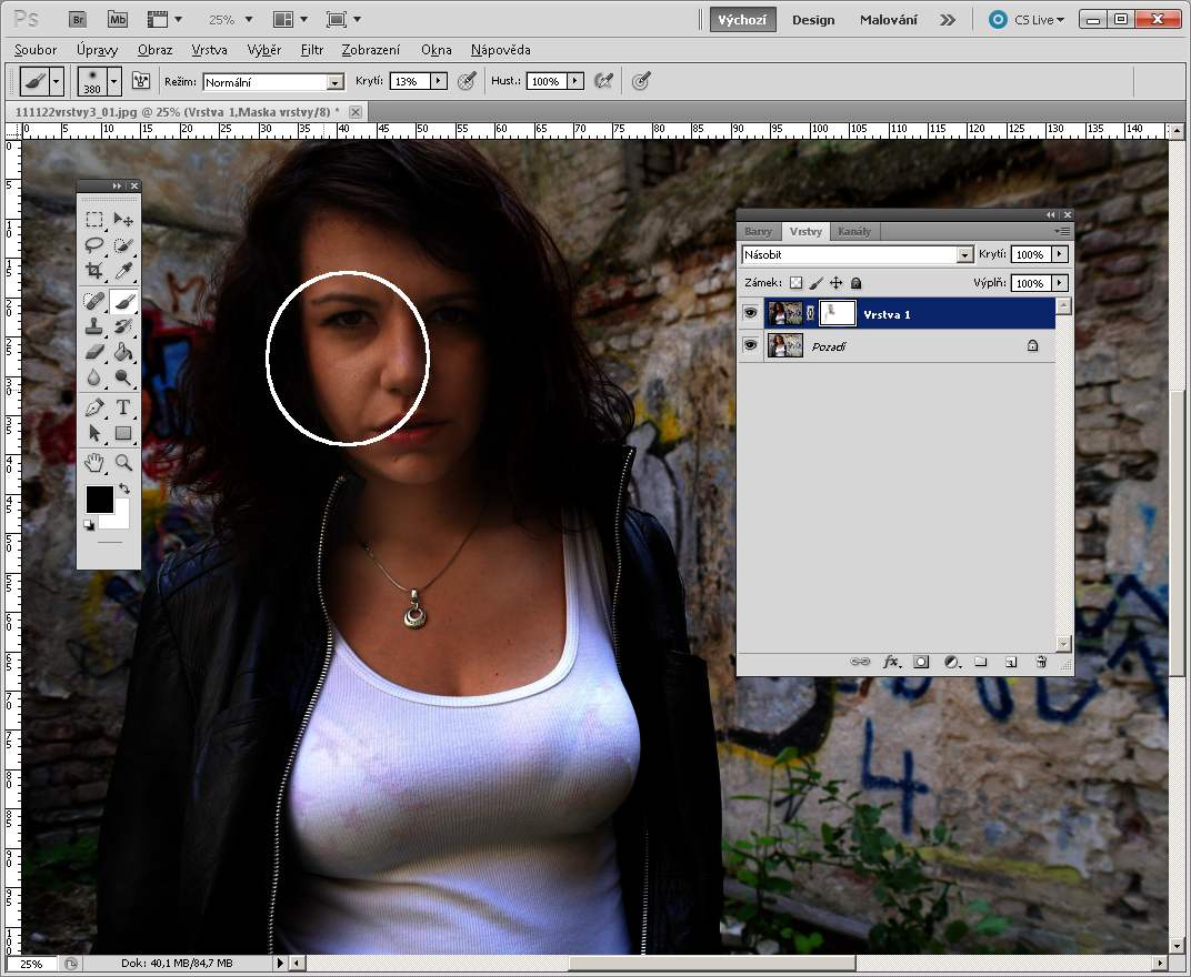

Ty dvě vrstvy, Photoshop je nazval Vrstva 1 a Vrstva 1 kopie (lze je přejmenovat, ale tohle má smysl, když je vrstev víc a hrozí chaos, to není náš dnešní případ), ty dvě vrstvy sloučím tak, že aktivuji tu horní (zmodrá, jak je vidět na obrázku) a sloučím ji s tou pod ní Ctrl + E. No a teď si tam dám masku klepnutím na ikonku „šedý obdélník s bílým kolečkem“ dole na kartě vrstev – objeví se bílá miniatura masky, a na paletě nástrojů se dosud navolené barvy změní na černou a bílou. Připomenu, že bílá odkrývá, černá zakrývá. Teď je maska bílá, takže nic nedělá. Jakmile po ní začnu štětcem v režimu Normální malovat černou barvou, zakryje mi to, co je na horní vrstvě, takže je vidět skrz, tedy to co je na spodní vrstvě. Jako kdybychom gumovali. Pojďme do toho:
Kolečko naznačuje stopu štětce. Má velké rozpití (tvrdost 0 %), aby nezanechával stopu. No a mohu jím pracovat do aleluja. Černá zakrývá tmavou vrstvu, čili fakticky zesvětluje, protože zakrytými plochami horní ztmavené vrstvy vidíme dolů na spodní vrstvu, která je světlá. Jakmile ale mám pocit, že jsem to přehnal, klávesou X přehodím černou a bílou barvu a bílou barvou (která je teď v popředí) vše napravím. Lze jít i do velkých detailů – např. zvýraznění očí. Štětec (klávesa B = brush, anebo ho volíme na paletě nástrojů) může mít ostrost na úrovni jednotlivých pixelů!
