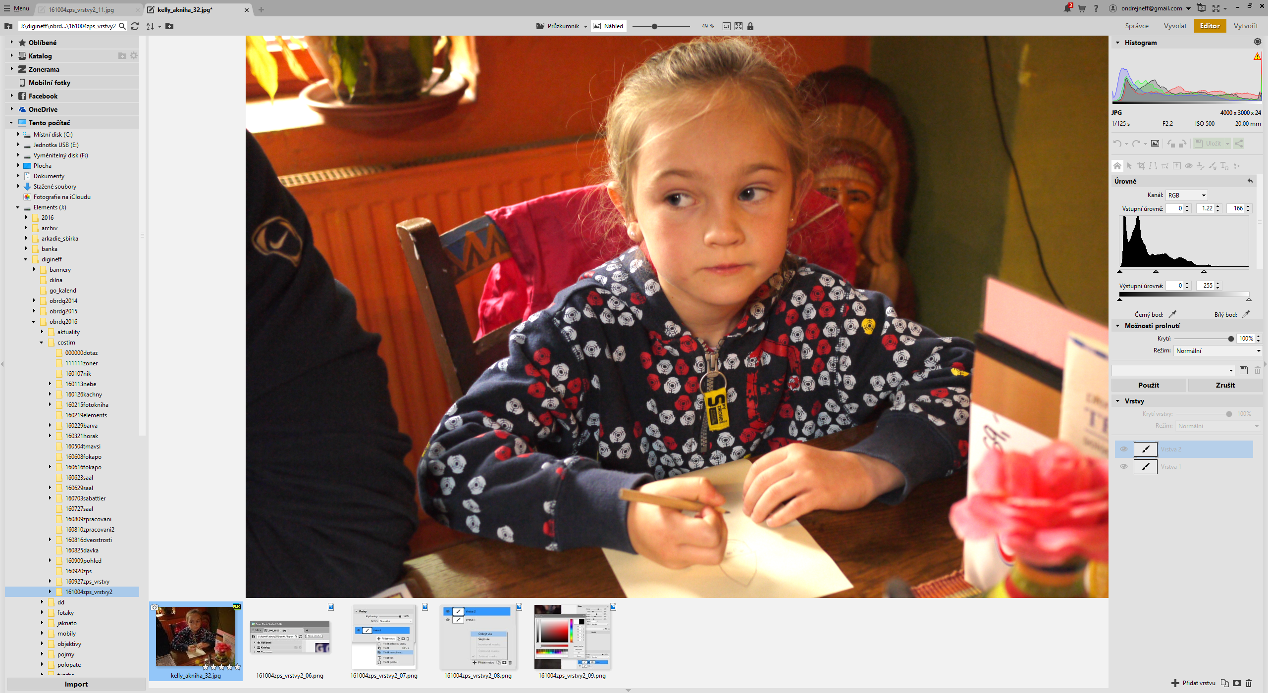

Otevřu tedy obrázek v Zoneru ZPS X a klepnu na ikonku Duplikovat vrstvu.

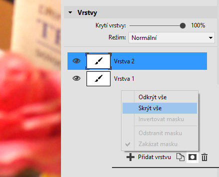

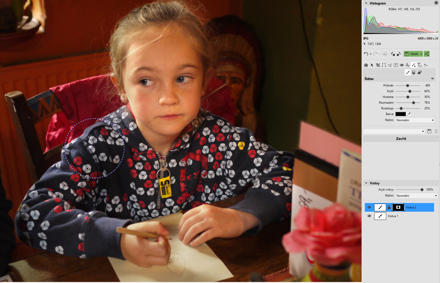

Mám teď dvě varianty jednoho a téhož obrázku. Nahoře je světlá verze, pod ní tmavá – ta není vidět, leží na ní ten světlý obrázek. Následuje čarování s maskou. Klepnu na ikonu masky a volím variantu Skrýt vše. Následkem toho celý zesvětlený obrázek zdánlivě zmizí. On tam ve skutečnosti pořád je, jenomže není vidět, překrývá ho černá maska.

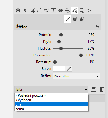

Mohu se pustit do lokálního zesvětlování. K tomu potřebuju aktivovat masku – na to pozor, po nasazení masky není maska v ZPS X aktivována, musíme na ni klepnout, aby byla orámovaná (ukazovali jsme si to posledně, ale budu to připomínat, protože je to obvyklá chyba – že pak malujeme po obrázku a ne po masce). Dále potřebujeme nastavit barvu. Protože budeme odkrývat, potřebujeme bílou barvu (přesně řečeno, potřebujeme konkrétně v ZPS X jakoukoli světlou barvu, nicméně je nejlepší si zvyknout na kombinaci bílá – černá). Bohužel musíme kvůli tomu do barevnice Výběr barvy a tam klepnout na bílou. Až bychom potřebovali černou, tak zase zpátky – tady je opravdu prostor pro zlepšování v dalších verzích, ta zlepšování by měla být podstatná, když se po uživateli chce platba 1200 Kč ročně. Přepínání bílá x černá pro práci s maskou by mělo být jaksi na předních místech seznamu změn.
Vychytávka
Tu nepříjemnou obtíž můžeme zmírnit tím, že si volbu barvy uložíme – ikonka diskety, uložíme černou jako cerna a bílou jako bila a přepínáme podle potřeby. Uloží se samozřejmě i průměr štětce a ostatní parametry, takže vychytávka je použitelná jen s výhradami…

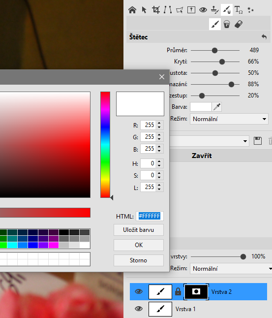

Jakmile máme navolenou bílou, upravíme parametry štětce – tedy jeho velikost, stupeň rozmazání a krytí. Na obrázku je situace, kdy jsem usoudil, že zesvětlení svetříku bylo přehnané a proto jsem se přepnul do černé a změnu jsem zase zakryl: to je ta obrovská výhoda vrstev a masek, že zásahy nejsou nevratné, že výsledek můžeme ladit v takovém rozmezí, jaké je v tradiční metodě bez vrstev nemožné. Navíc, pokud rozpracovaný obrázek uložím v nativním formátu *.ZPS, mohu se k práci kdykoli vrátit.
