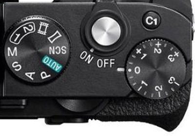

Jak se to dělá Výrobci někdy vymýšlejí roztodivné extrabuřty, avšak na korekci expozice se zatím shodují všichni. Ovládací prvek je obvykle označen čtverečkem, označeným znamínkem plus a mínus, něco jako +/-. + Někdy je korekci vyhrazen zvláštní ovládací prvek, jako je korekční kroužek na přístrojích řady Alpha 7:

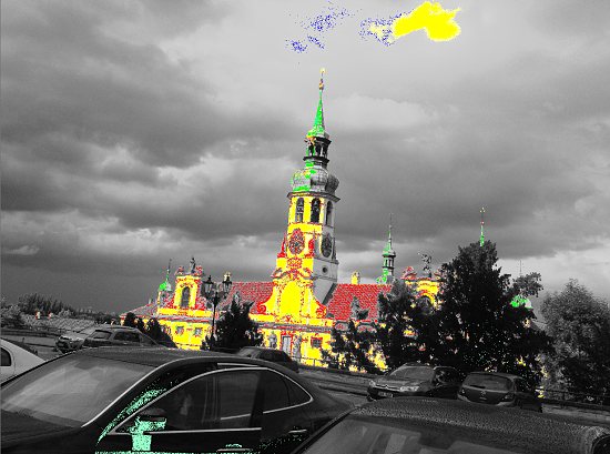

Poslední věta je mimořádně důležitá a je třeba ji pochopit. Pokud nefotíme v plném manuálu a není ručně nastavena clona, čas i citlivost, fotíme v automatickém režimu. Opakuji: vždy je to automatický režim a nenechte se plést řečmi o nějakých poloautomatických režimech. Automatika vždy prosadí to svoje. Některé přístroje jsou více náchylné k chybám automatiky, jiné méně – to musíte vyzkoumat na svém konkrétním aparátu. Obecně platí, že přístroje s menším čipem jsou náchylnější než přístroje s čipem větším, tedy kompakt asi bude mít větší sklony k přepalům než fotoaparát full frame. Zde je ukázka takové přepálené fotky, která by si zasloužila korekci:
Tady je vidět, kde došlo k přepalům, jsou to ty žluté plochy.

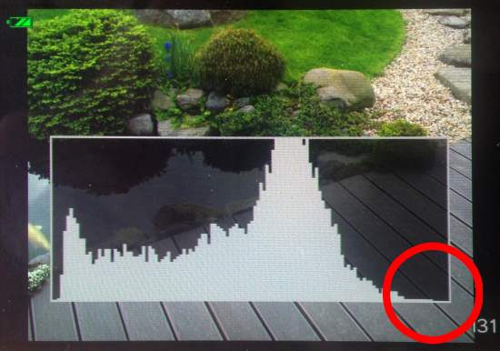

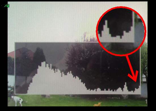

Je dobré se dívat na displej a prohlížet si, co jsme vlastně vyfotili. Podotýkám ale, že pohled na displej je jen orientační! Lepším vodítkem je histogram, tedy jasový diagram. Ten lze při prohlížení zapnout i na velmi levných přístrojích. Vždy se díváme na jeho pravý okraj. Pokud křivka plynule klesá směrem vpravo, je expozice obvykle v pořádku. Naše ukázka je z displeje přístroje Olympus OM-D EM-5.
Když ale graf vpravo vylítne nahoru, je to známka přepálených jasů a chce to korekci. Je to vidět zcela vpravo, ten maličký zoubek.
Digitální fotoaparáty jsou velmi náročné na přesnou expozici. Korekce je typicka škálována po třetinách EV. Připomenu, že 1EV je dvojnásobek, takže kupříkladu máme dobu osvitu 1/125 sec a jeden EV do plusu je dvojnásobně dlouhý čas, tedy 1/60 sec. Po třetinách to je například 1/125 – 1/100 – 1/80 – 1/60. Předem daný recept neexistuje, je nutné se rozhodovat podle okolností. Obvykle stačí 1/3 EV. Ty třetiky bývají označeny tečkami, takže jedna tečka je třetina. Dvě tečky, tedy dvě třetiny je už docela silná korekce a celá 1 EV ať do plusu nebo mínusu se používá zřídka. Ale používá se to, vždycky musí být rozhodčím histogram.
