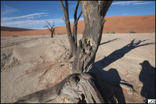

Tuhle fotku jsem vyfotil v Deadvlei v Namibii, to je pozoruhodné místo v poušti červeného písku, kdy z křídově bílého podkladu trčí k nebi mrtvé stromy. Skvěle to tu vyfotil Ladislav Kamarád. Takže jedna z fotek, co jsem tu pořídil, je tahle. Měl jsem slunce v zádech a chtěl jsem, aby stín navazoval na kmen stromu a mířil vpravo nahoru. No jo, ale tím pádem se na fotce objevil i můj stín.
Počítal jsem s tím, že ho při zpracování odstraním. Prostě přes něj plácnu záplatu. Na to, abych získal materiál na záplatu, jsem si musel udělat prostor. To je metoda, která se mi už mockrát osvědčila. Už na místě samém, tedy na place, myslím na to, co s obrázkem udělám v editoru. Když je velký kontrast, myslím na HDR a na různé expozice. No a záplaty, to je taky zcela legitimní prostředek. Ta alternativní fotka vypadá takto:

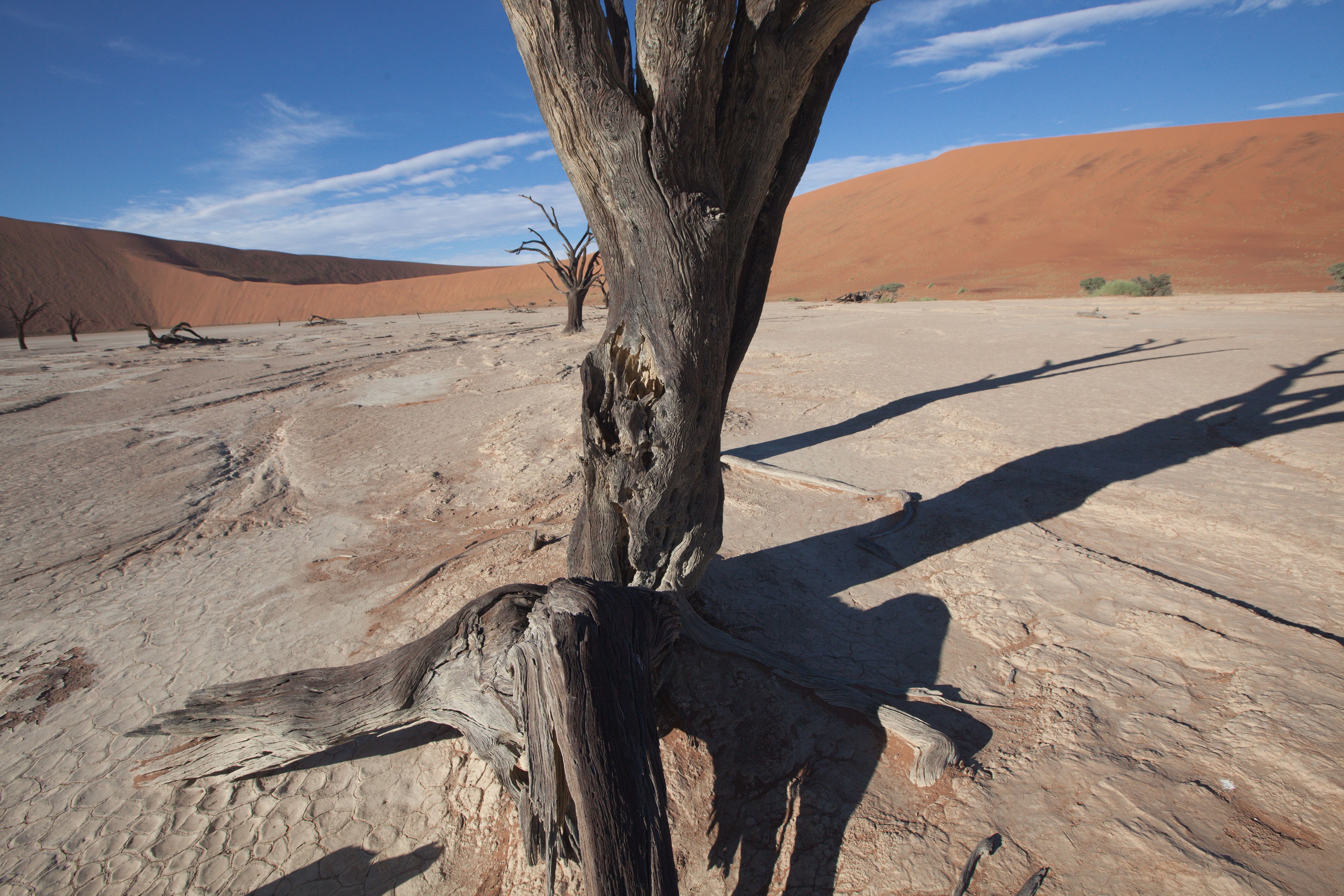

Ona by mohla taky fungovat sama o sobě, jenž ejá si tvrdohlavě přál, aby mi stín nevyjížděl z formátu. Všimnete si, že prostor vpravo dole je právě to místo, na které vrhám na předchozím obrázku stín. Zde je bez stínu. Samozřejmě, je jinak perspektivně zkreslený, ale s tím si poradíme.

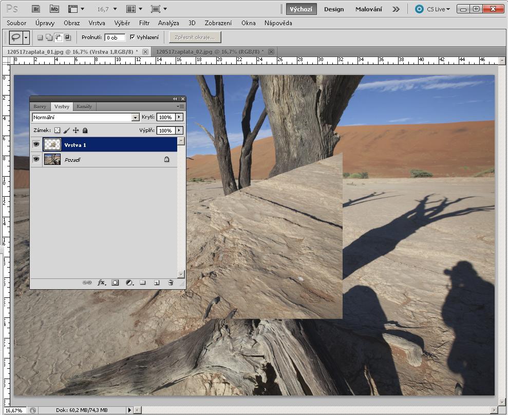

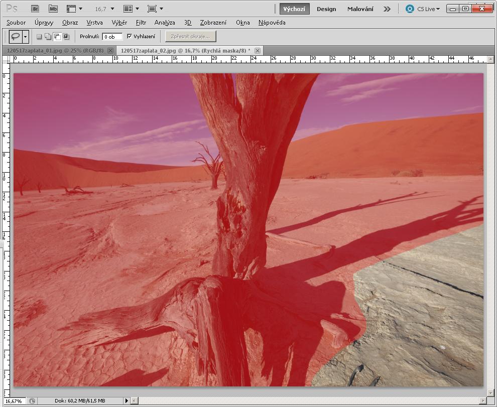

Otevřu obrázky v Photoshopu a v té pracovní fotce udělám lasem výběr. Nastavím tam prolnutí nula, abych neměl problémy v okrajích obrazu. Pro názornost jsem ukázal výběr v režimu „rychlé masky“, samozřejmě, že pro zkopírování je třeba být v klasickém výběru s „pochodujícími mravenci“.
Kombinací Ctrl+C zkopíruju obsah výběru, přejdu do obrázku se stínem a kombinací Ctrl+V obsah výběru vložím. Objeví se v nové vrstvě.

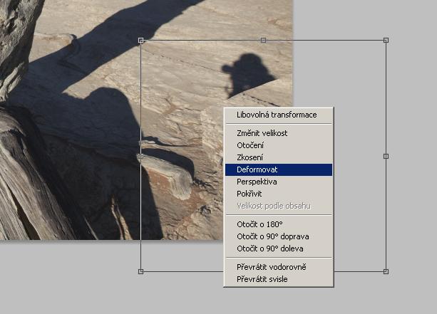

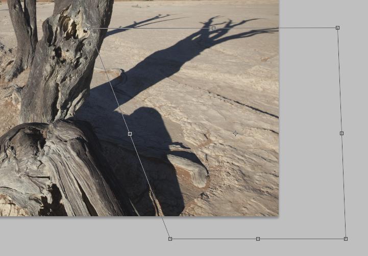

Záplata se teď musí jednak umístit na správné místo, jednak perspektivně upravit. To je takřka závěrečná operace. Obsah výběru v nové vrstvě zpracuji příkazem Transformace (Ctrl+T), pak kliknutím pravého tlačítka myši aktivuji možnosti transformace a volím Deformovat. Potahováním za uzlové body v rohu mohu libovolně měnit náklon a rozměry tak, aby obsah výběru navázal na podklad.

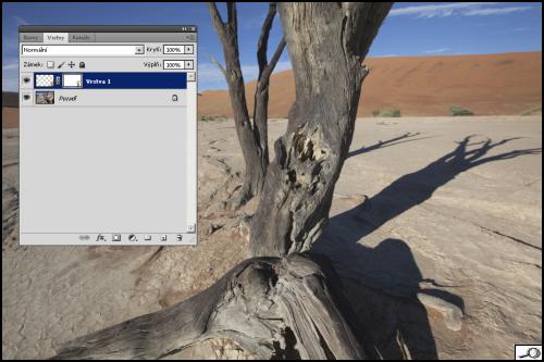

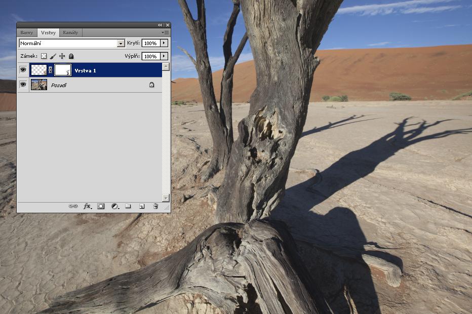

Už napoprvé to vypadá celkem uspokojivě, ale přece jen přidám masku a jemně prolnu opkraje výběru.

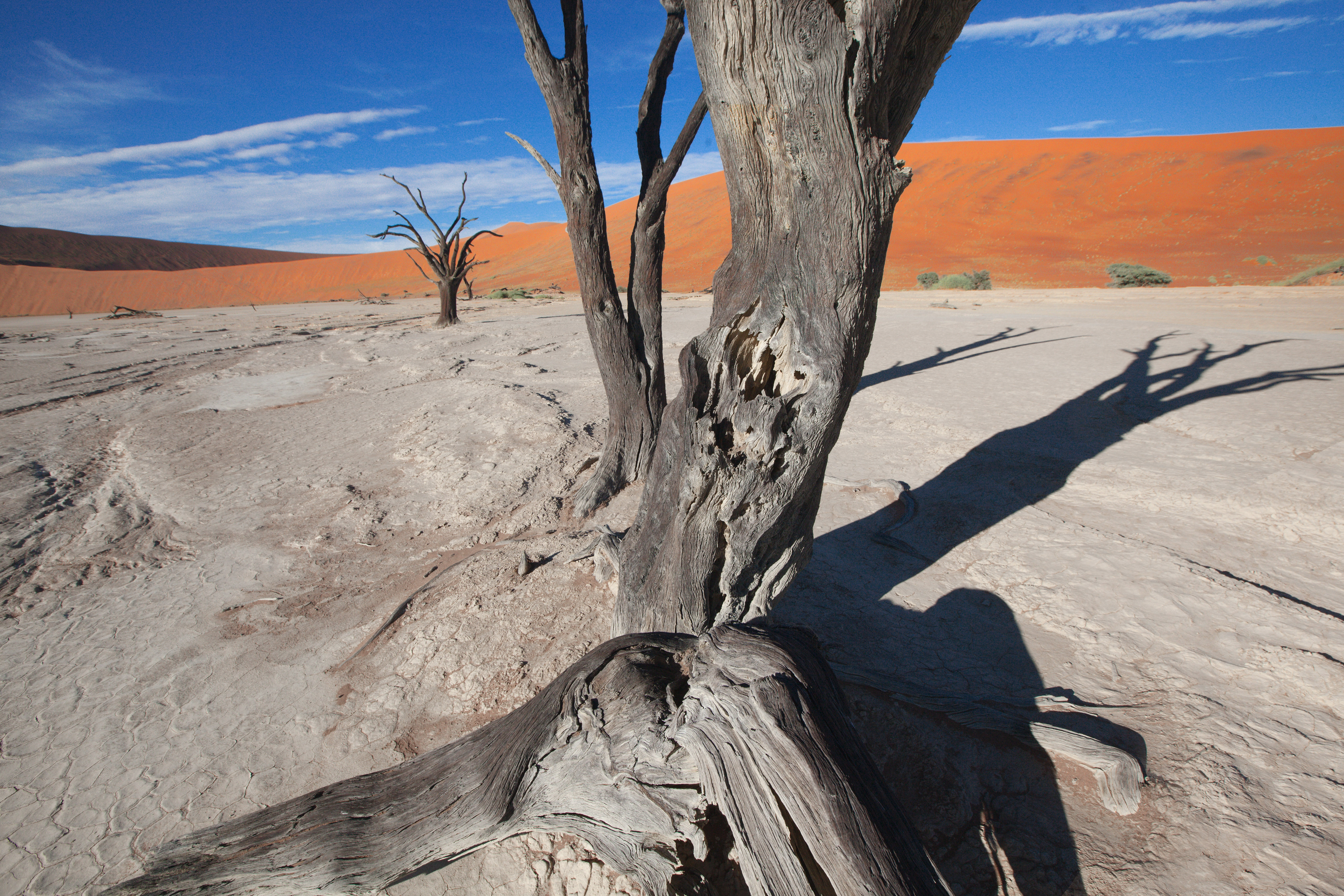

Pak je to hotové a máte stroj v Deadvlei s takovým stínem, jak má být. Přitom to není žádné usmolené patlání klonovacím razítkem, textura povrchu je neporušená.
