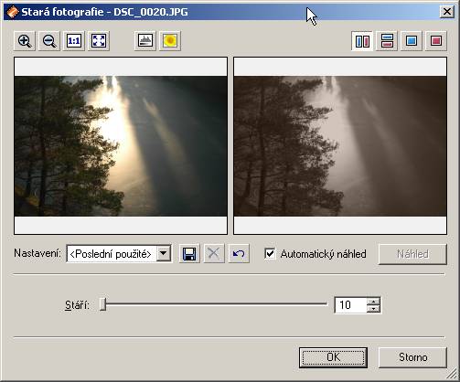

| Převod do hnědého tónu v PhotoStudiu, kde je “stáří” 10 |
Proto je lépe nastavit na nejnižší hodnotu, což je zde “10”, kdy se výsledný dojem blíží černobílé fotografii.

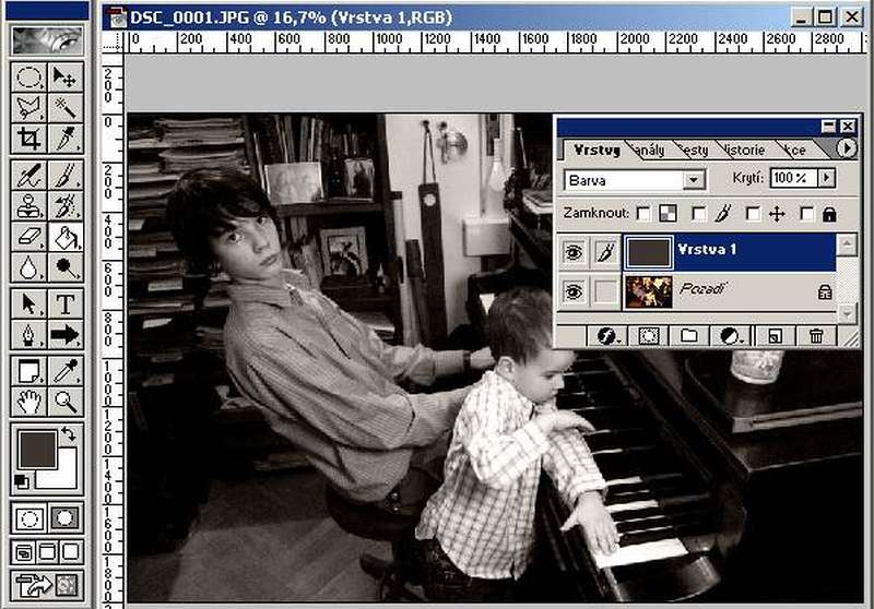

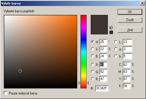

V Photoshopu ovšem dosáhneme nejlepších výsledků. Nejdříve je nutno si vybrat tón hnědé barvy. Nabereme ji kapátkem, eventuálně doladíme mícháním kanálů RGB . Poté je třeba barvu nalít do prázdné vrstvy, kterou nastavíme v položce volba vrstvy jako barva. Volbou krytí můžeme efekt regulovat . Je dobře si zapsat hodnoty RGB pro příští použití, aby všechny naše fotografie měly stejný hnědý tón, a je také třeba kontrolovat krytí, i na němhodně záleží, jaký bude výsledek. A ve všech případech je třeba si uvědomit, že uspokojivý výsledek na monitoru ještě není záruka úspěchu na tiskárně. Hnědý odstín, to není tak jednoduchá věc, jak by se zdálo na první pohled.
Postup nastavení hnědého tónu v Photoshopu |

Postup je jednoduchý, pokud má editor přímo funkci převodu do hnědých tónů. Pohoto Studio má takovou funkci v oddíle Upravit->efekty->stará fotografie. Zde nastavujeme “sttáří” snímku, fakticky jde o nastavení teplejšího nebo studenějšího tónu. Když posuvník nastavíme na “100 (let?)”, obrázek bude takřka červený.
