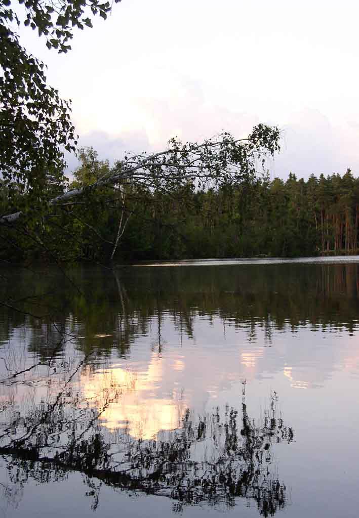

Toto je vskutku začátečnický problém, nic pro zkušené “digimany”. Věřím ale, že někomu může být tento “případ ztracených mračen” k užitku. Obrázek mi poslal čtenář DN a ptal se, copak se asi stalo s mračny, zobrazenými v hladině. Na nebi mračna byla, v odraze jsou taky, a proč nejsou na snímku?
Je to ukázka omezenosti dynamického rozsahu snímače digitálního aparátu. Jednoduše řečeno: on neumí na jednom obrázku vykreslit to, co je hodně tmavé a co je hodně světlé. Večerní obloha je mnohem jasnější, než její odraz v hladině.

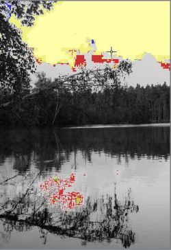

Když se podíváme na to, jak je to na tomto obrázku s vypálenými jasy (funkce v Zoner Photo Studiu 7, už brzy 8), pochopíme, kam se mračna ztratila: spadla do oblasti žluté plochy, která znázorňuje oblast, kde hodnoty červené, zelené i modré dosahují maxima, tedy hodnoty 255 = bílá. Taková oblast je vypálená a v žádném editoru ji nelze napravit (jinak, než nějakou montáží).

V tomto případě byla expozice volena tak, že vyhověla odrazu ve vodě (s odřenými zády, protože, jak vidíte, i tam jsou žluté a červené skvrny, svědčící o přepalu celkovém a přepalu v červeném kanálu). Obloha byla přeexponovaná. Nevím, jak náš čtenář postupoval, ale pravděpodobně stiskl spoušť a přístroj byl v té poloze, jak se dá odečíst z obrázku: uprostřed záběru byl černý les. Expoziční automatika vždy dává přednost centru (i když je nastavena na nějaké to “multi”, na zonální měření a pod.). Ten tmavý les způsobil, že se clona otevřela a čas prodloužil – a to spálilo oblohu.
V takových případech je třeba – popišme aktuální situaci – namířit na oblohu, namáčknout spoušť, pak pohnout aparátem a dokončit kompozici záběru, všechno si pěkně srovnat a pořád držet namáčknutou spoušť a teprve až když je vše srovnané a větev se pěkně odráží ve vodě atd., pak domáčknout spoušť. Říkám této metodě “vyhledej nejjasnější místo, namáčkni, komponuj, domáčkni” nabírání expozice. Je to rychlejší a pohodlnější než nastavování korekce expozice (autor mohl nastavit korekci na -3/3 EV nebo možná na -1 EV). Je také užiteční sledovat histogram, pokud ho má aparát v nabídce. Je to graf rozložení jasů , a pokud na tomto grafu vpravo vyletí nápadný sloupec vzhůru, je to znamení přepálených jasů.
Odraz ve vodě pak bude mnohem tmavší, ale to se dá spravit v editoru. Tmavé partie se dají zesvětlit, ale přepálené partie jsou navždy ztracené. Proto je třeba si vysoké jasy pohlídat už při fotografování.
