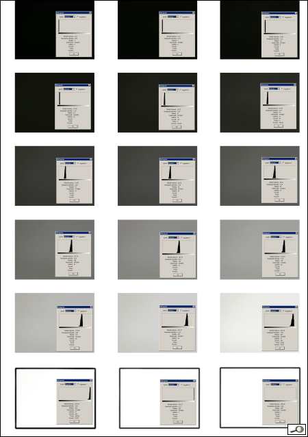

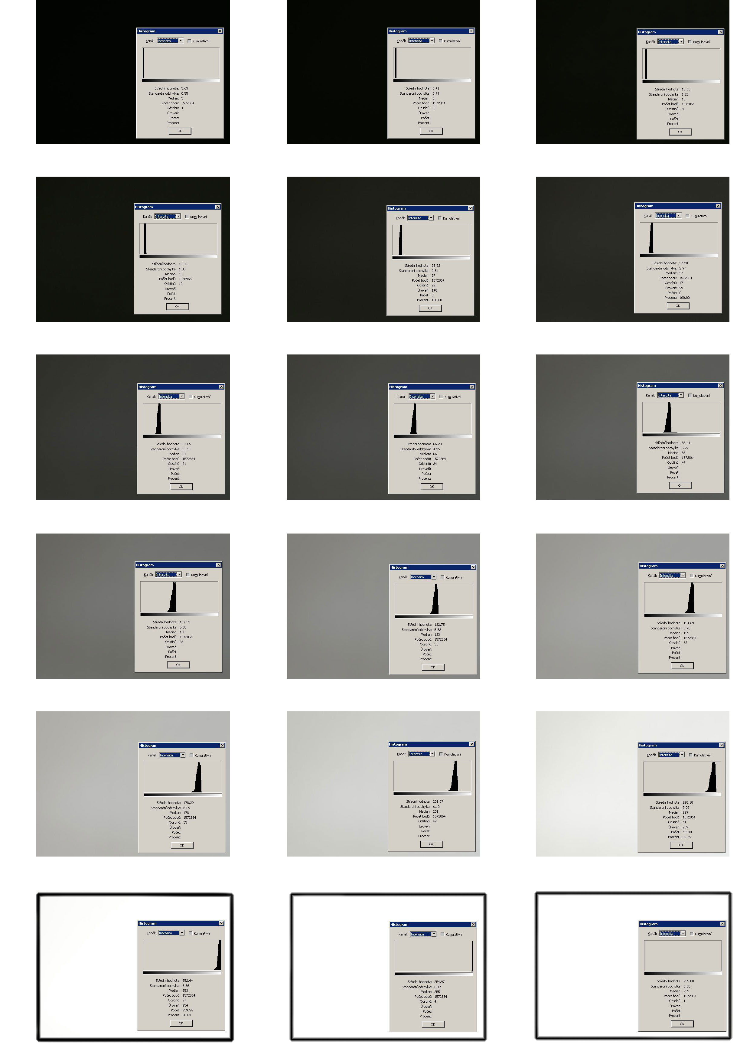

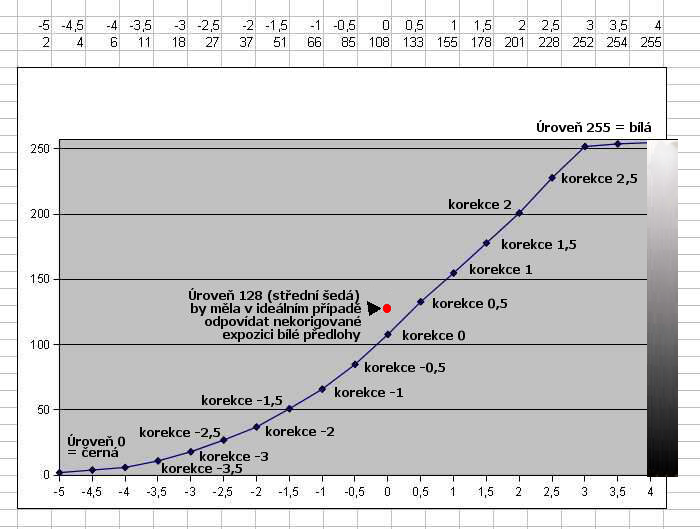

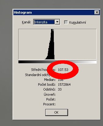

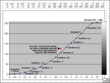

to se snadno řekne, ale hůř udělá. Jednou z cest je měřit zásadně bodově na nejsvětlejší místa v obraze a znát EV korekci svého fotoaparátu (převodní, senzitometrickou křivku snímače) pro takový postup. K vytvoření, seznámení se s křivkou stačí jednoduše několik (desítek :-)) expozic středně šedé tabulky či bílého listu. Zvolíme bodové měření, nastavíme pevnou hodnotu citlivosti ISO (ne Auto), přiměřenou clonu tak, abychom byli zhruba ve středu rozsahu expozičních časů fotoaparátu vypneme AF, který se stejně nebude mít na ploše papíru čeho chytit ručně hrubě rozostříme, abychom vyrovnali jas plochy pak necháme fotoaparát bodově změřit šedou tabulku či list papíru před objektivem (režim Av navrhne expoziční čas pro středně šedý výsledek) poznamenáme si expoziční čas a přejdeme do manuálního režimu, nastavíme čas o 5 EV kratší (korekce -5EV) (podexpozice jak Brno) a bezohledně z ruky postupně nasnímáme změnou času expoziční vějíř až k hodnotě +5EV (přeexpozice jako Brno) s krokem 1/2 nebo 1/3 EV, celkem získáme 21 až 31 snímků zobrazíme si histogram každého z nich (např. Zoner Editor “CTRL+H” pro zobrazení histogramu) a vytvoříme si v tabulkovém procesoru (např. Excel) graf střední hodnoty v závislosti na posuvu EV protože zatím žádný běžně dostupný snímač nemá dynamiku 10 EV spolehlivě zaznamenáme na obou koncích křivky okamžik, kdy se nasnímané hodnoty odpoutají od okrajů histogramu a začnou se účastnit kresby
protože měření fotoaparátu se pokouší z libovolného jasu udělat střední šedou, stačí znát vzdálenost nejvyššího zaznamenatelného jasu od střední šedé, změřit tento nejvyšší jas a posunout expozici odpovídajícím způsobem. Korekce většiny fotoaparátů nebude stačit a bude nutno “odskočit” časem v manuálním režimu o hodnotu odečtenou z grafu.
Můžeme si vytvořit a uložit pro opakované použití několik převodních křivek v Photoshopu, Lightroomu, Zoneru (zejména program Lightroom a modul Adobe Camera Raw k tomu poskytují sdodstatek posuvníků) a snímek posunout strmostí převodní křivky, gamma, nastavením bílého a černého bodu, popř. vyladit křivku posunem jednotlivých bodů do zamýšlené podoby typu LowKey, HighKey, zádumčivá krajina, vyrovnaný portrét a pod. v praxi v Av režimu změříme bodově místo s nejvyšším jasem (např. peří labutě – měření se z tohoto místa pokusí vyrobit střední šedou), přejdeme do manuálního režimu a posuneme expozici o nejbližší vyšší korekci (v mém případě o 3,5EV) a do změny osvětlení máme zaručenou správnou expozici bílého, leč prokresleného peří, mraku, svatebních šatů nevěsty, bez ohledu na změnu kompozice a pozadí snímku stejně lze postupovat i odspodu, od temných tónů, které právě leží nad šumem a parní lokomotiva pak zůstane správně černou
