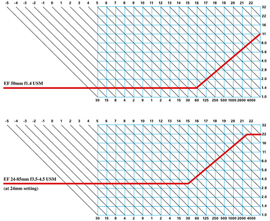

Tolik tedy paní V.M. Správně usuzuje, že ve firmware fotoaparátu existuje algoritmus, podle něhož se nastavují příslušné hodnoty. Pro snazší pochopení uvažujme jen o dvou hodnotách, o čase a cloně a předpokládejme natvrdo nastavené ISO. Automatika vyhodnocuje úroveň osvětlení, tedy světelnou hladinu neboli expoziční hodnotu (uvádí se v EV, podrobně jsem ji vysvětlil zde http://digineff.cz/clanek/pojmy/co-je-expozicni-hodnota ). S klesající světelnou hladinou je třeba prodlužovat expoziční dobu a snižovat hodnotu clony (nastavit větší otvor = menší číslo). Neděje se to ale nahodile. V návodech k fotoaparátům bývaly zveřejněny tyto „program line“, tedy linie označující průběh těchto změn. V zájmu duševního zdraví uživatelů se to přestalo zveřejňovat 🙂 . Tyto grafy vypadají takto, příklad je pro Canon:
Nahoře vidíme expoziční hodnoty, tedy EV. Na ose Y jsou clony a na ose X jsou vynesené časy. EV klesají zprava doleva, linka proporčně klesá doleva dolů a zarazí se na hodnotě světelnosti (v prvním případě F1.4, v druhém F3.5) a pak už jede vodorovně, tedy prodlužuje časy.
Jak jsem už uvedl, podobné grafy bývaly zveřejňovány, teď je k nim těžko se dostat i na internetu. Provedl jsem pokus na svém Canonu 5D Mk III, objektiv Sigma 20/1.4 Art. Při stálém osvětlení jsem měnil hodnotu ISO a zaznamenal průběh změn, tedy v podstatě Program line:

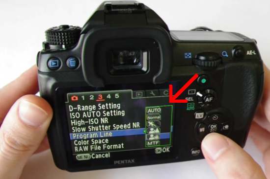

Z grafů je patrno, že tyto „program lines“ jsou typické pro typy fotoaparátů a objektivů. Aby to nebylo moc jednoduché, „program line“ jsou nastavitelné. Například režim „sport“ nastavitelný na mnoha amatérských přístrojů je program line zaměřená na krátké expoziční doby. Pentaxy jsou jediné přístroje, pokud vím, kde se v režimu Program dá tato Program line nastavit podle potřeby, je tu i sport, a Program line MFT je ve prospěch maximální kresby, tedy program se snaží držet nastavení blízko té clony, která podává optimální kresbu.

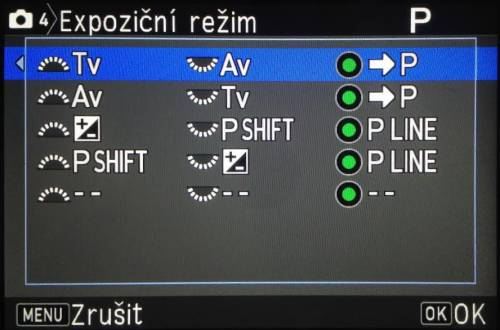

Podotýkám ale, že jsem si tento obrázek našel na internetu. Na novějších DSLR Pentax jsem to nezaznamenal. Zde je menu z K30, kde P-line znamená návrat na plnou automatiku Programu, kdežto P-Shift znamená, že i při režimu Program zastavíte ručně clonu nebo čas a druhá hodnota se automaticky přizpůsobí. Tento program shift je ovšem běžný u všech fotoaparátů.
