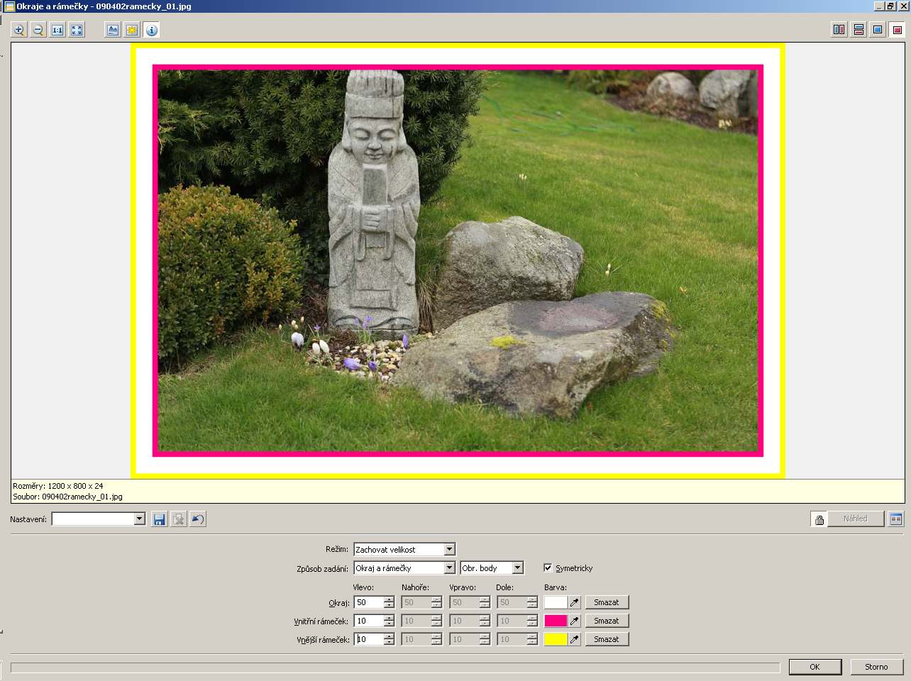

V Zoneru volíme Upravit -> Okraje a rámečky anebo si pamatujeme kombinaci Ctrl+Shift+B.
Poté se nám otevře dialogové okno. Pro názornost jsem tu navolil poněkud absurdní kombinace barev, aby bylo vidět, co je co. Rozlišuje se zde okraj, dále vnitřní rámeček a vnější rámeček. Je to poněkud nelogicky vymyšlené a je nutno si na to zvyknout:
  • Vnitřní rámeček obtáhne linkou přímo fotku.
  • Okraj je to, co je vně vnitřního rámečku
  • Vnější rámeček obtáhne okraj
Takže okraj vlastně není okraj, jelikož okraj je jak víme na kraji, kdežto tady bude na kraji vnější rámeček: ano, je to trochu bláznivé. Podívejte se na obrázek a zkuste se s tím popasovat, je to vyznačeno barvami, vnitřní rámeček je červený, vnější žlutý a to co je bílé mezi je okraj (třebaže to okraj fakticky není). Uff.
Kdo si nechce lámat s touto záhadou hlavu, má možnost volit způsob zadání jiný, zvolí si Tři linky a pak je to první rámeček, druhý a třetí, přičemž první je uvnitř a třetí vně. Druhý je kupodivu mezi nimi 🙂 .
Další podstatná volba je, zdali zachovat velikost nebo orámovat. Při volbě zachovat velikost bude vnější míra stejná jako u původního obrázku, sám obrázek bude převzorkovaný, zmenší se.
Lze samozřejmě rámovat buď symetricky nebo podle ctěné libosti, například bílý okraj dole větší, což je docela logické a elegantní. Různé způsoby orámování lze uložit pod specifickým názvem, abychom nemuseli pokaždé rámování definovat.

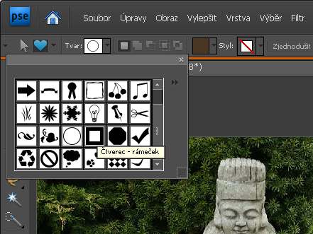

V PSE 7 taky najdeme rámečky, leč rámečky “ozdobné”. Dostaneme se k nim přes ikonu modrého srdíčka na liště nástrojů (jiný tvar) a ukáže se nabídka zhruba taková:
Z praktického hlediska, přinejmenším pro mne, je zajímavá ta šipka, nicméně rámečky jsou nepoužitelné (tedy: záleží na vkusu, někomu se to může líbit, mně se to nelíbí, což netvrdím, že je norma natož povinnost). Jiná z možností, jak rámečkovat v PSE je tato:

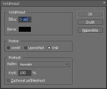

Nejdříve si celou plochu obrázku dáme do výběru stiskem kláves Ctrl+A. Následuje volba úpravy -> vytáhnout obrysy:
a dostaneme se do dialogového okna:
Tady definujeme, kolik bodů rámeček má být, zdali má být vně výběru nebo uvnitř: je třeba volit uvnitř, protože ven se nedostane. Abychom získali – dejme tomu – bílý okraj vně rámečku, je třeba zvětšit plátno.

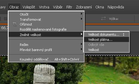

Tady si nastavíme jako míru obrazové body , zaškrtneme relativně a ukotvení necháme na výchozím postavení, tedy uprostřed.
Velikost plátna bude tedy 30 bodů na všech stranách, v barvě bílé (volí se dole). Je to trochu složitější než u ZPS, ale k výsledku dojdeme taky:
