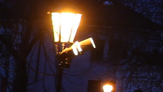

Nejdříve JPEG. Maximální jasy jsou samozřejmě v lampách. Toto je 100% výřez z jasové oblasti, tak jak vypadla z foťáku,tedy fakticky výřez z ukázkového JPEG:

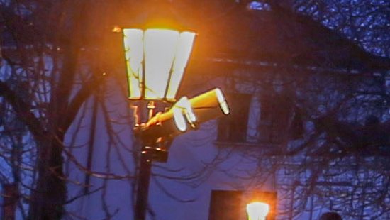

Zkusím lampu ztmavit a okolí zesvětlit. Ale ono se to ztmavení moc nedaří… jakmile je něco v JPEG vypálené, nic nepomůže.

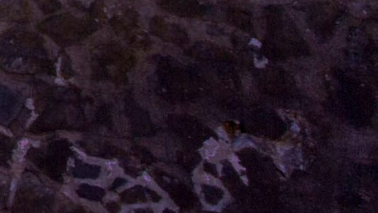

Nejhlubší stíny vypadají takto, černé jako bota:
Zkusím to zesvětlit, jde to podstatně lépe, než ztmavit přepálené jasy, už vidím obrysy zdiva pod rotundou na Vyšehradě:

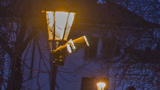

Zde pak jsou 100% výřezy z inkriminovaných míst, nejdřív jasy:
Možná, že někdo nebude rozdíly pokládat za přesvědčivé. Nicméně, jisté je, že při převodu z RAW lze vcelku beztrestně napravovat přeexpozici / podexpozici, minimálně + – 1EV, spíš víc, že lze upravovat barevnou teplotu, opět zcela beztrestně, a dále, že je možno ukládat v 16bitových formátech jako je TIFF, což má zase příznivé důsledky pro tisk, eventuálně pro další úpravy. Určitou nevýhodou je datový objem – i moje dnešní ukázka má 28 MB.
