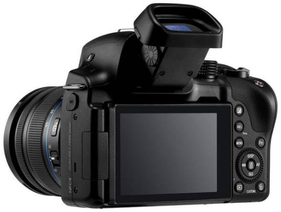

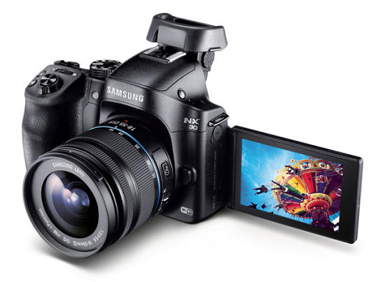

Je určen k náročnějšímu fotografování a využije ho poučený fotograf. Je k němu nabídka výměnných objektivů, v tom se shoduje se zrcadlovkami. Elektronický hledáček s vysokým rozlišením podává informaci o nastavení přístroje a lze v něm samozřejmě vidět výsledek, to je něco, co zrcadlovky mít nemohou, pokud nepřejdou na hybridní hledáčky. Navíc je ten elektronický hledáček výklopný, já to mám rád a používám to. Displej AMOLED s rozlišením jednoho mega je výklopný a dotykový, to je vymoženost, kterou vidíme ve světě DSLR jen zřídka. Navíc je displej velmi kvalitní. Podstatná je i rychlost, jak rychlost ostření tak rychlost snímání. V základní sadě s objektivem 18-55/3.5-5.6 stojí necelých 27 tisíc. Zrcadlovka obdobného výkonu by stála o pět, spíš o deset tisíc víc.

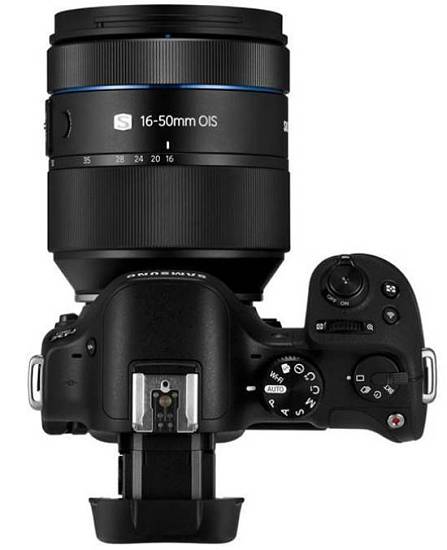

Přístroj se zapíná páčkou u spouště, snadno ji nahmátnete, aniž hrozí samovolné spuštění. Na horní stěně pak je kruhový volič s režimy PASM, tedy program, priority času a clony a plný manuál. Dále je tu obyčejná automatika, wi-fi, inteligentní „smart“ automatika, to je v podstatě ruční volba scénických režimů, jenom se to jinak jmenuje, a specialita domu, priorita objektivu. Objektiv má na levé straně tlačítko, které v tomto režimu přepíná mezi režimy i-depth (jde o změnu clony a tudíž hloubky ostrosti, je to pro laiky), pak je tu ovládání kontrastu (opravdu je to ovládání kontrastu, jakkoli to může vypadat divně) a třetí nabídka je digitální zoom: vše se ovládá rollerem na horní stěně. Pak zde zbývají dvě pozice pro uživatelské nastavení C1 a C2. Vpravo od kruhového voliče je mechanické přepínání režimu pohonu, tedy: jednotlivé snímky, série, samospoušť a bracketing.
Dvě poznámky.
To tlačítko na objektivu je specialita Samsungu a je to jedna z těch věcí, které generují výhody mirrorlessu oproti DSLR. V jiném režimu než priorita objektivu (ten je fakt pro lamy) je to velmi rychlý přístup k cloně, ISO, korekci expozice, nastavení bílé a konečně i k tomu digitálnímu zoomu, což je fakticky výřez, takže nedegraduje obraz, jen zmenšuje rozlišení – ale při 20 mega je tu obrovská rezerva. To je velice příjemné a užitečné, výhradu mám jen vůči ergonomii, do tlačítko je trochu nešikovně posazené, ale lze si zvyknout.
Druhá poznámka k uživatelským nastavením – velmi snadno se tu nadefinuje, zdali má jít o prioritu clony, času, program nebo manuál; velmi, velmi užitečné!
Na zadní stěně je nahoře tlačítko spouště videa, doleji je korekce expozice – po stisku ji nastavujeme rollerem na horní stěně. Níže je uzávěr ostření, menu a Fn tlačítko nad čtyřcestným voličem. Fn je funkční menu, velmi rozumné, s málo položkami, všechny jsou důležité a snadno pochopitelné, k těm méně snadno patří “průvodce snímky“, ikonka kapátko. Jsou to v podstatě kreativní filtry, příjemné jsou tři pozice pro vlastní. Dostaneme se k nim od defaultního „žádný“ směrem doleva a tam lze nastavit doostření, kontrast či sytost snímku.
Kolem čtyřcestného voliče je zadní roller, ten v základním nastavení v manuálním režimu ovládá clonu a horní roller čas. Na pozice voliče jsou navolené funkce, nahoru je to režim displeje, vlevo nastavení bílé, vpravo nastavení autofokusu a dole je ISO. Pokud jde o autofokus, „sekvenční automatické ostření“ je kontinuální autofokus. Přehledné, velmi funkční. Dole je prohlížení a mazání snímků.

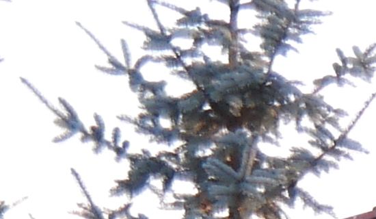

Ostří i při plné světelnosti:

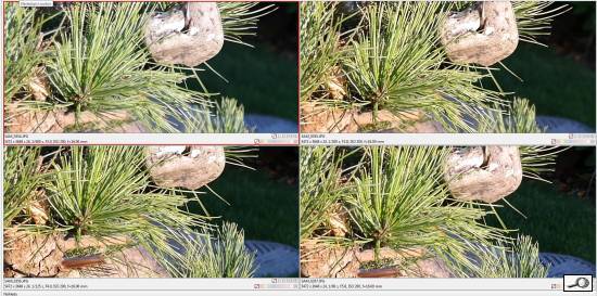

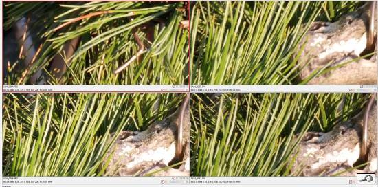

Velmi dobrá je i jeho optická stabilizace, snímáno osminou při ohnisku 50 (ekv. 75), použitelné jsou prakticky všechny:

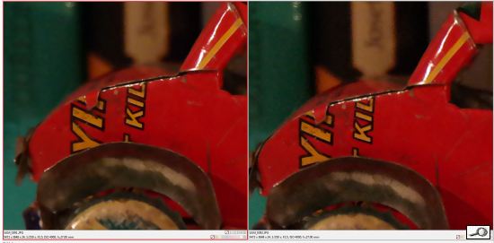

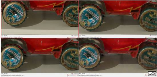

Pokud jde o šum, to už je záležitost čistě těla přístroje. Přístroj si vede velmi dobře, jistě na vyšší příčce toho, co dnes dovedou APS-C aparáty. Lze nastavit stupně odšumění. Na ukázkách je odšumění Normal.:

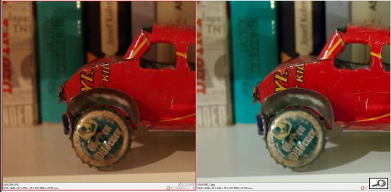

Myslím ale, že je zbytečné se trápit vyšším odšuměním, které vede k nepřirozenému rozmydlení snímku. Na obrázku je „tiché“ a „hlasité“, přičemž to tiché, tedy nízké odšumění, při 4000 ISO vypadá velmi dobře:

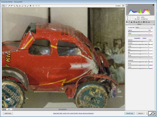

I pak je odšuměný, o čemž se přesvědčíme, když si jeho RAW originál otevřeme v Camera Raw:
