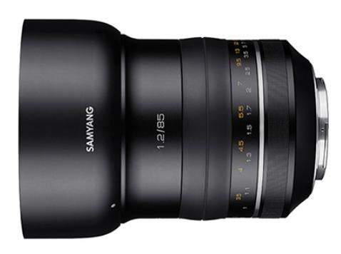

Je to úctyhodný kus kovu a skla s krásným designem – dnes je v módě to, co zavedl Zeiss, jsou to objektivy s matným povrchem a půvabnými oblými tvary. Uvnitř je deset členů v sedmi skupinách, jeden člen je asférický a dva s nízkým indexem lomu (paprsky o různé vlnové délce se méně od sebe rozcházejí). Čočky jsou opatřeny nejmodernějšími antireflexními vrstvami. Objektiv se ostří ručně, lze ostřit od 80 cm. Macek je to pořádný, váží kilo padesát a měří na délku deset centimetrů. Dodává se s bajonety Canon, Nikon a Sony a lze ho použít jak na plnoformátových přístrojích, tak na tělech s APS-C čipem. Rozumí se, že objektiv je celokovový, přirozeně včetně bajonetu. Prstenec pro ostření je vroubkovaný, nad škálou vzdáleností je další prstenec krytý měkkou černou gumou pro snazší, pohodlnější uchopení. Na škále není vyznačena hloubka ostrosti, to poznamenejme s tím, že hloubka ostrosti věru není to, co bychom od tohoto objektivu čekali. Z kraje do kraje je třeba otočky cca 180 stupňů, tedy půlkruh. Ostří se vnitřně, na povrchu se nic nehýbe. Průměr filtru je 93 mm, tedy neobvyklá míra. Stojí cca 26 tisíc, ale pozor, Samyang vyrábí několik pětaosmdesátek, se světelností F1.4 a odvozeninu 85/1.5 s trochu jinými prstenci, to ovšem není Premium a stojí míň než polovic, tedy něco přes 10 tisíc.

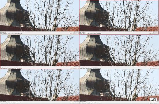

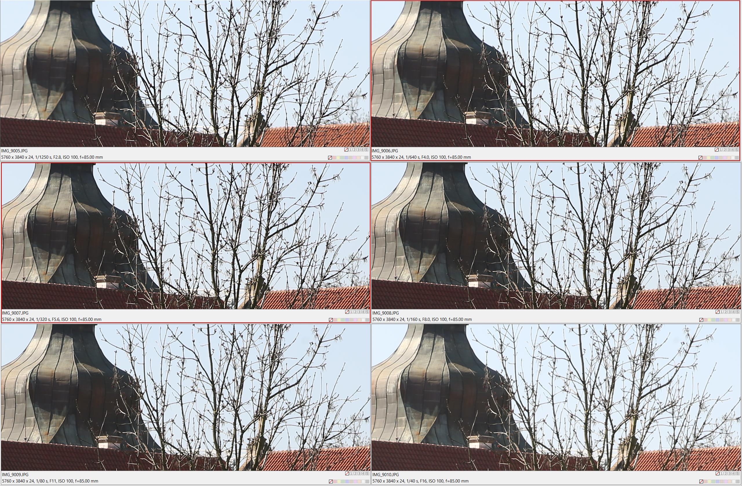

Na delší vzdálenost můžeme odložit tyhle starosti od clony F2.8 nahoru:
Ostrost je pak stabilní – a drží se dobře i do maximální clony F16.
