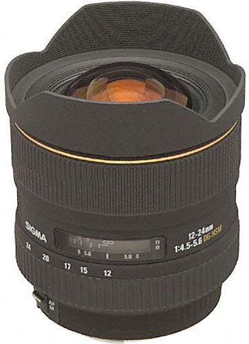

Sigma 12-24 mm F 4,5-5,6 EX DG ASPHERICAL IF je ultraširokoúhlý objektiv, určený pro kinofilmové i digitální zrcadlovky, tedy i pro full frame přístroje. Je označen DG, což znamená, že jeho výkon je optimalizován pro digitální fotoaparáty. Dodává se pro Canon, Nikon, Pentax, Sony a samozřejmě i Sigmu, respektive pro zrcadlovky užívající patřičných bajonetů (Fujifilm a Samsung). Objektiv zapůjčila firma Megapixel.
Objektiv sestává z 16 členů ve 12 skupinách. Čtyři čočky jsou ze skla označovaného Special Low Dispersion (SLD), které mají za úkol minimalizovat barevnou vadu. Dvě čočky jsou s vysokým indexem lomu (glass mold) a jedna čočka je asférická. Pokud je nasazen na kinofilmový přístroj, zabírá scénu v úhlu 122 – 84.1 stupňů. Jeho clona má 6 lamel. Světelnost je F 4,5-5,6, nejmenší clona F22 . Ostří od 28 cm, je vybaven sonickým HSM motorem pro autofokus, který umožňuje průběžné ruční doostřování (Full Time Manual Focusing). Má dva ovládací prstence, jeden pro zoomování, druhý pro ruční doostřování. Ostření je vnitřní a při ostření se prstenec nepohybuje. Filtry se zasazují do speciálního slotu za zadní optický člen (želatinové filtry), zpředu na objektiv nelze nic nasadit. Rozměry jsou 87 mm průměr, 102,5 mm délka. Objektiv má nesnímatelnou sluneční clonu, na ni se nasazuje prstenec, do něhož se vsadí krytka. Objektiv váží 600 g.
