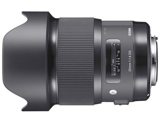

Už první pohled na název vypovídá o podstatě. Sigma má tři produktové linky, Contemporary pro běžné použití. Art pro maximální kvalitu a Sports, to snad netřeba vysvětlovat. Označení DG ukazuje na možnost použití na plnoformátových přístrojích, zatímco HSM označuje použití ultrasonického motoru pro ostření, ostření je samozřejmě vnitřní, nic se venku neotáčí a nevysouvá. Objektiv sestává z 15 členů v 11 skupinách, přičemž sedm je ze speciálního skla s nízkým rozptylem a dva členy jsou asférické čočky. Tělo objektivu je z materiálu odolného vůči teplotním výkyvům, bajonet je mosazný. Kupodivu objektiv není vybaven těsnicími kroužky proti vlhkosti a prachu. Clona má devět lamel. Objektiv je kompatibilní s USB dokovací stanicí Sigma, která umožňuje doladění ostření.
Při použití na plném formátu má objektiv úhel záběru 95 stupňů. Ostří od 28 cm (od roviny čipu). Má integrovanou sluneční clonu, filtry nelze použít. Rozměry jsoou91 x 130 mm, váha 950 g.

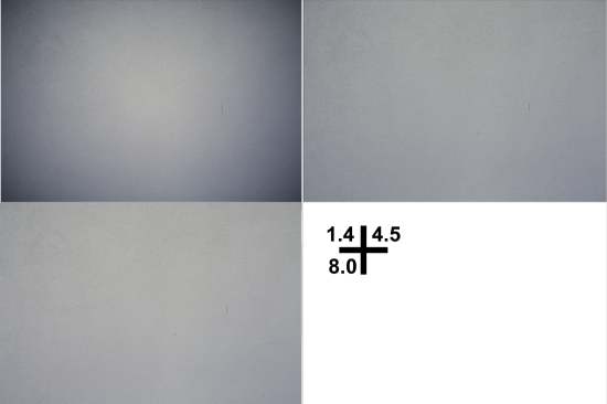

Pokud začneme optickými vadami, pak asi bude dobře se pustit do vinětace. Ta je zde při plné světelnosti velmi patrná, nicméně – je to sice vada, ale nemyslím, že chyba. Tu plnou světelnost využívám na malou hloubku ostrosti a na zvýraznění motivu – a vše ostatní jde do pozadí, je potlačeno neostrostí a vůbec nevadí, když to trochu ztmavne. Navíc, komu by šla vinětace na nervy, může to řešit softwarově v Camera Raw, eventuálně rovnou ve fotoaparátu. Já bych to ale neřešil, už od clony 4.0 nahoru to patrné není.

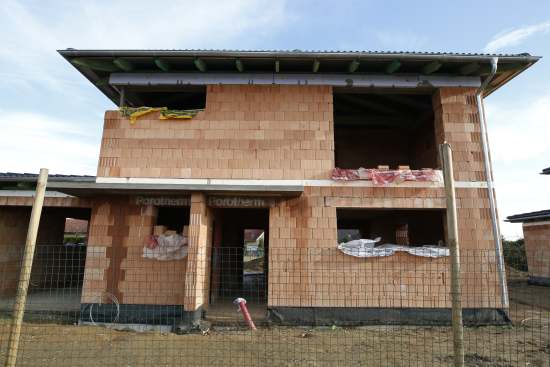

Zato se soudkovou vadou problémy nejsou vůbec, rovné linie jsou jako když střelí. Přirozeně že tak krátké ohnisko působí značné perspektivní zkreslení, ale to už vůbec není ani chyba, ani vada, to je prostě vlastnost.

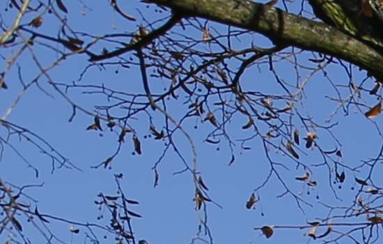

Právě tak si nemusíme dělat starosti s aberací, tedy s konturami na přechodu jasů – toto je ukázka 100% z rohu fotky při F1.4.

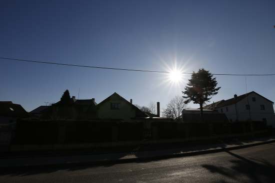

Obdivuhodně vzdoruje protisvětlu – na téhle ukázce skáče přes nejvýš položenou laťku: slunce je v záběru, v rohu. To je jediný způsob, jak z objektivu vydolovat aspoň nějaké reflexy.
Jakmile ale je slunce hlouběji v poli, reflexy jsou zanedbatelné.

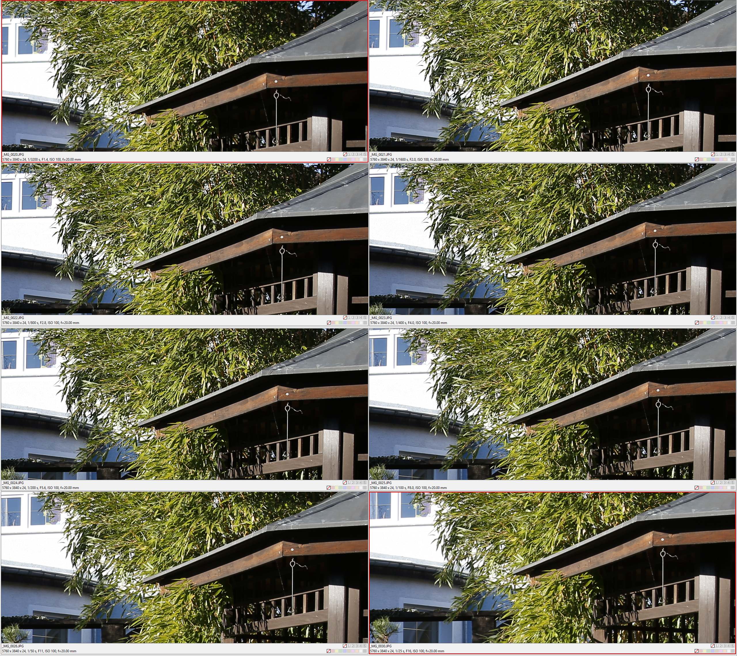

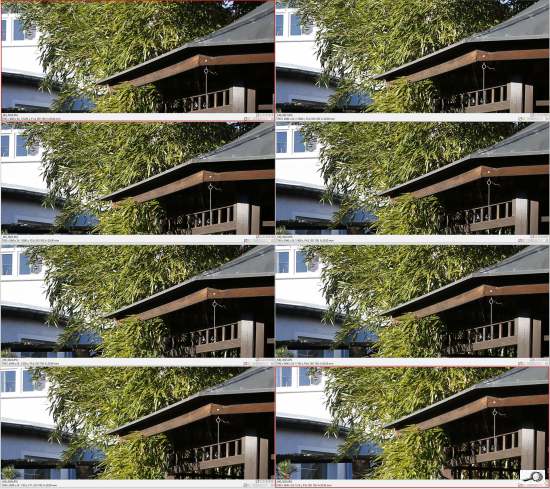

Kresba je vynikající a velmi vyrovnaná; největší clona je F16, ta bývá už hodně poznamenaná difrakcí, nicméně zde je pořád ještě dobře použitelná. To je výhodné při krajinářské fotografii.
Toto je srovnání v celém rozsahu clon.

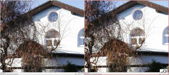

Porovnávat kresbu v rohu a středu má smysl jen při zaclonění – při malé hloubce ostrosti to na nízké clony v podstatě nejde udělat. Nuže, toto je střed:
Naopak toto je roh – v rozích pak při menším odstupu pozorujeme spíše deformaci než fatální úbytek kresby. V tomto smyslu jsem srovnával Sigmu 20/1.4 s běžně užívaným krajinářským 17-40/4.0 L, rozdíl byl typu nebe a dudy ve prospěch Sigmy.
