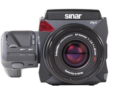

Sinar Hy6 – technické parametry Typ fotoaparátu
Jednooká zrcadlovka s automatickým zaostřováním, s automatickým ovládáním expozice, volitelným měřícím vzorem, s automatickým bleskem TTL (SCA 3000) – a s motorovým posuvem filmu. Sinar Hy6 je typ fotoaparátu pro střední formát, pro fotografii digitálními kazetami.
Autofokus
- Autofokus prostřednictvím senzoru (multi-zonální)
- Pomocný vestavěný vysílač červených paprsků pro měření v podmínkách slabého osvětlení.
- Je možné využití také objektivů bez funkce AF, které jsou kompatibilní s Rolleiflex 6008.
Závěrka
Listová ovládaná elektronicky: od 1/1000 (s objektivy PQS) až do 32 vteřin, včetně B.
Zrcátko
S možností předběžného spuštění a přímým okamžitým návratem zrcátka
Systém hledáčku
- Fotoaparát je vybaven šachtovým hledáčkem s vyklápěcí lupou.
- Šachtový hledáček může být nahrazen za hranolový hledáček pro pozorování z úrovně oka.
- Vyměnitelná zaostřovací matnice s vysokým kontrastem. Je součástí fotoaparátu.
Displej v hledáčku
Osvětlený hledáčkový displej LC zobrazující:
- Volbu zaostřování
- Nastavení expozičního času závěrky
- Clona (po 1/3 clonového čísla)
- Vyvážení světla pro manuální měření expozice a expoziční korekce
- Módy – spot a multispot
- Kontrolka připravenosti pro záblesk
- Ovládání zábleskové expozice TTL
- Zvláštní režimy
- Počítadlo snímků
- Formát – vodorovný výškový (4,5×6 cm)
- Stav baterie
Pohotovostní řemínek
- Ve třech pozicích (pro používání se šachtovým nebo s hranolovým hledáčkem)
- Odnímací kožený řemínek
Stativ
Rychloupínací stativová destička s 1/4″ a 3/8″ stativový závit
Připojení
- Interface pro digitální kazety
- Univerzální zdířka (8-pin) se zajištěním, pro spoušť. Případně pro použití s dalším přídavným zařízením (např. GPS atd.)
Měření expozice
- Multi-zonální měření s koncentrací na střed
- Bodové měření foto-diodou v centru okénka (přibližně 1% z rámečku plochy 6×6 cm)
- Více bodové měření a uložení až pěti hodnot
- Automatická kompenzace nežádoucích světelných paprsků během měření.
- Začleněný senzor RGB pro automatické vyvážení barev (white balance)
Režimy expozice
- Priorita závěrky AE
- Priorita clony AE
- Program AE s prioritou nejvyšší závěrkové rychlosti
- Ruční měření v krocích 1/3 clonového čísla
Rozsahy měření
Blesk TTL 25 až 1600 ISO
Nastavení expozice
- Práce se všemi automatickými programy
- Uchování expozičních dob a clonových čísel
Korekce expozice
- Ručně v krocích 1/3 clon. čísla, od -4 2/3 do +2 clon. čísla
- Auto-bracketing (série snímků různých expozic) v krocích 1/3 nebo 2/3 clon. čísla
Vícenásobné expozice
S elektronickým převíjením filmu, bez obrazu na matnici (např. při použití digitální kazety)
Automatický záblesk
- Měření systémem TTL v rovině filmu
- Signalizace připravenosti pro záblesk a ovládání expozice je viditelné v hledáčku
- Ve špatných světelných podmínkách je možné automatické zapnutí blesku (u značky Metz)
- Přídavné doplňkové blesky
Předzáblesk s měřením TTL ve studiu
Ve spolupráci se studiovými zábleskovými jednotkami
Synchronizace záblesku
- S veškerými závěrkovými expozicemi od 1/1000 do 32 vteřin.
- Terminálové spojení se zábleskovými jednotkami značky Metz
- Interface SCA přes adapter Rollei SCA 3562
Systémy Sinar Hy6
- Sinar Hy6-e75
- Sinar Hy6-e54
- Sinar Hy6-m54
Využitelné digitální kazety Sinarback
- Sinarback eMotion 22 / 54 / 75
- Sinarback eVolution 75 H
- Sinarback 54 MC / M
Rozměry filmového pole
4,5×6 cm a 6×6 cm (připravuje se)
Typy filmů
Svitkové filmy 120 a 220 (tj. 16 a 32 políček) pro formát 4,5×6 cm.
Citlivost filmů
Od ISO 25 do 6400, nastavitelná v krocích 1/3 clonového čísla na filmové kazetě
Převíjení filmů
- Automatické s vestavěným rychlo-obrátkovým motorkem ve filmové kazetě
- Jednotlivé a nepřetržité expozice až 1,5 políček za vteřinu
- Automatické odvinutí filmu až k prvnímu obrázku
- Automatické převinutí filmu po expozici posledního políčka
Filmové kazety
Použitelné objektivy
- Objektivy AF: 50, 80, 150, 180 a zoom 60-140 mm
- Objektivy bez AF: 40, 50, 80, 90, 110, makro 120, 150, 250, 300 a zoom 140-250 mm
- Objektivy Sinaron Digital AFD: 35, 50, 80, 150, 180 a zoom 60-140 mm
Ovládání fotoaparátu
Sinar Hy6 může být ovládán ve dvou režimech:
- Na fotoaparátu, prostřednictvím ovládání a ukazatelů
- Kompletně dálkově, prostřednictvím aplikace Sinar CaptureShop a připojené digitální kazety Sinarback
Další režimy
Prostřednictvím přepínače MODE
- Předstih nebo zpoždění záblesku
- Měření před-zábleskem
- Samospoušť
- Tiché zrcadlo zapnuto / vypnuto
- Převinutí filmu zapnuto / vypnuto
- Měření expozice ve středu pole zapnuto / vypnuto
- Charakteristika AF
- Automatický bracketing
- Zobrazení počítadla snímků
Rozměry
- Sinar Hy6-e75 s objektivem 2,8/80: přibližně 220x110x80 mm
- Sinar Hy6-e54 s objektivem 2,8/80: přibližně 220x110x80 mm
- Sinar Hy6-m54 s objektivem 2,8/80: přibližně 220x110x80 mm
Váha
- Sinar Hy6-e75 s objektivem 2,8/80: přibližně 2,1 kg
- Sinar Hy6-e54 s objektivem 2,8/80: přibližně 2,1 kg
- Sinar Hy6-m54 s objektivem 2,8/80: přibližně 1,9 kg
- Tělo fotoaparátu včetně baterie: 0,99 kg
Jiří Stupka
(dle zahraničních pramenů)
