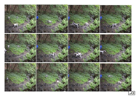

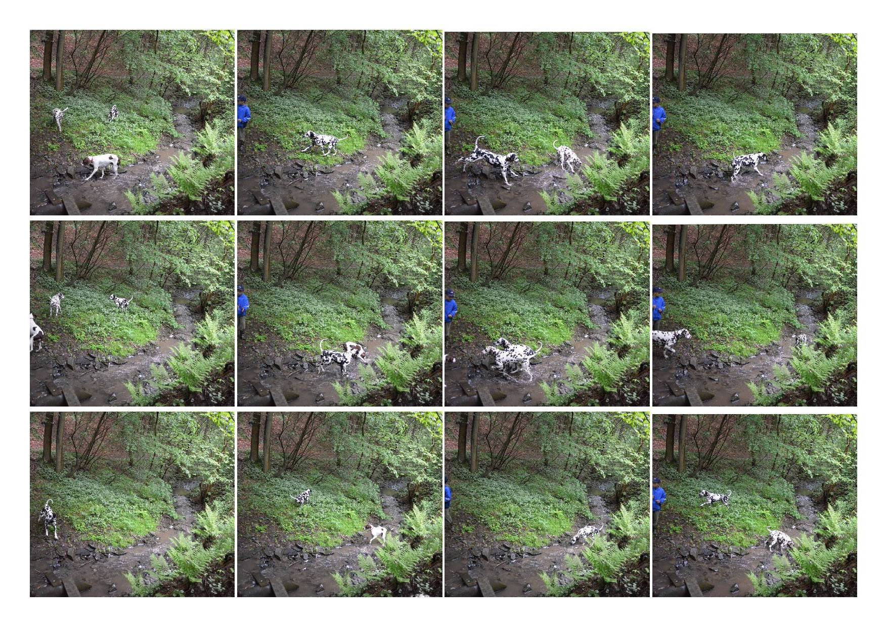

Pořídil jsem sérii dvanácti fotek z ruky přístrojem Nikon Coolpix A. Ideální by bylo dělat to ze stativu. Photoshop naštěstí umí „zarovnat podle obsahu“ (do značné míry to umí i Zoner) a toho jsem využil.
