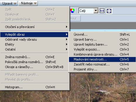

Zvolíme obrázek, který chceme upravit, a v menu jdeme na Nástroje-> Vylepšit obraz -> Maskování neostrosti, nebo volíme klávesovou zkratku Ctrl+5. Tento editor nabízí ještě volbu “Zaostřit nebo rozmazat” (Ctrl+6). Je výhodnější používat “maskování neostrosti”, protože tato funkce umožňuje jemnější a přesnější nastavení síly nástroje.

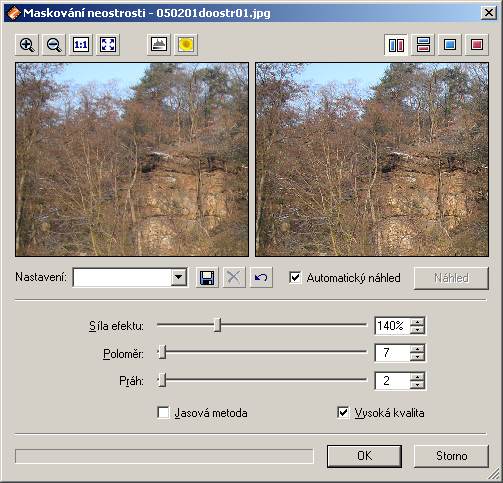

Jakmile funkci zvolíme, otevře se nám dialogové okno. Má tři základní položky: síla efektu, poloměr a práh.
Práh, to je fakticky určení, jak daleko mají od sebe odstíny být, aby mezi ně software “nakreslil” linku. V okénku “automatický náhled” pozorujeme v reálném čase výsledky nastavení. Záleží na povaze snímku, na míře neostrosti, na jeho velikosti a dalších faktorech, jaký práh stanovíme. Osvědčuje se nastavit ho na 2 a pak tím případně laborovat.
Poloměr, to je (nebojme se teorie) míra neostrosti oné “neostré masky”. Osvědčuje se nastavení mezi 5 až 5, hodnota 7 až 9 bývá optimální.
Síla efektu asi nepotřebuje komentář. Zde se osvědčuje nastavit mezi 50 až 150 %.

Vše kontrolujeme v náhledovém okně (nezapomínejme, že volbou “lupa” lze obraz libovolně zvětšit). Je třeba postupovat opatrně, protože přílišné doostření může vést k poškození obrazu (i zde platí, že je nutno pracovat na kopii, ne na originálu snímku.
