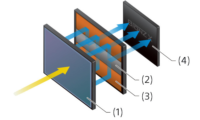

Byl uveden právě na modelu A9, který umí snímat rychlostí 20 oken za vteřinu a 4 K video snímá z plné plochy snímače. V tom je právě ten problém – nejde jen o to získat informaci na velké ploše, tedy naplnit fotodiody elektrickým nábojem, jde o to dostat náboj z fotodiod pryč do zesilovače a pak do analog – digitálního převodníku, který analogový náboj převede do nul a jedniček a odtud v procesoru je možné vytvářet obrazový formát. Velikost snímače umocňuje problém a to je důvod, proč fotoaparáty v mobilních telefonech jsou v lecčem technicky dokonalejší než velké fotoaparáty, dovedou například skládání HDR až 9 dílčích obrázků na pozadí, při expozici, aniž by si toho uživatel všiml. Vrstvený snímač má i Samsung S9, ovšem ten má svými rozměry daleko do formátu full frame!
Vrstvený snímač Sonyho nabízí řešení. Analogový signál zde neodchází přímo do AD převodníku a procesoru, ale do paměťového modulu vybaveného akcelerátorem a teprve pak do procesoru. Takto je to vyjádřeno zjednodušeným schematem.
Schema je rozvedeno na videu.
