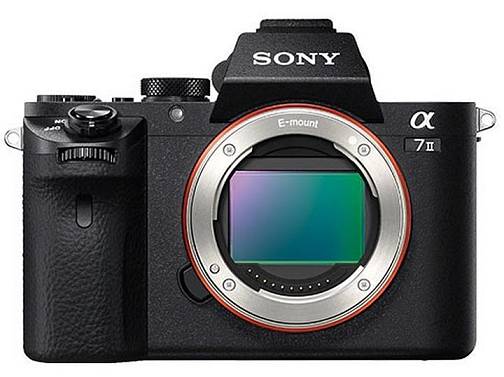

Výkonově se jim vyrovnává, cenově jeho tělo také, je ovšem mnohem menší. Nadále platí, co už jsem jednou o něm napsal. Přístroj vychází vstříc náročným uživatelům, kteří si přejí fotit na full frame, ale existující zrcadlovky jsou příliš velké a těžké. Tato potřeba je tu naplněna stoprocentně. Přístroj je osazen E-bajonetem. Lze tedy použít i objektivy určené pro někdejší NEX řadu, nyní A, a s adaptérem i objektivy určené pro zrcadlovky a polozrcadlovky Sony. Aparát je přiměřeně tak velký a tak těžký, jak je to příjemné. Chceme mít „něco v ruce“, když fotíme. V ruce ho držíme s příjemným pocitem stability a solidnosti.
Ovládání a menu Přístroj se zapíná páčkou u spouště. Přední roller se oproti původnímu A7 schoval, celý ten grip je přepracovaný, je na něm teď spoušť s vypínačem a roller je zapuštěný do přední stěny gripu. Posledně jsem si stěžoval, že se plete s vypínačem, teď už se tedy neplete. K přepracování gripu – je to m.j. i důsledek zesílení přední stěny, aby byla solidnější a snesla použití těžkých objektivů s dlouhým ohniskem.

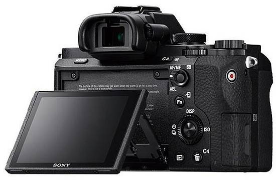

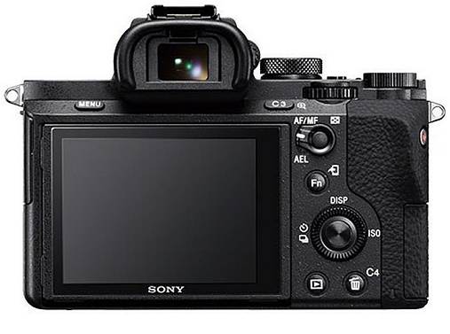

Další roller je pod zadní hranou, přesně vám na něj padne palec. V menu pak lze definovat jejich chování, zvláště pak co má přední a zadní roller ovládat při manuálním nastavení expozice. Na horní stěně ještě najdeme výrazný volič korekce expozic a volitelná tlačítka C1 a C2. Pro pořádek: C3 a C4 jsou na zadní stěně a lze na ně naložit cokoli ze širokého výběru funkcí.

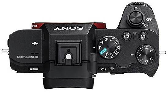

Podstatný je kruhový volič režimů – je zde zelené AUTO (hm… chápu, lze mít tento aparát a fotit v automatickém režimu, ale je to škoda), dále pak scénické režimy, panorama a video a nezbytné PASM – režimy Program (automatika s možností korekcí a nastavení), priorita clony a času a plný manuál. Nabídku uzavírají dvě pozice pro uživatelské nastavení.
Pod hranou na zadní stěně je tlačítko pro menu vlevo a vpravo a definovatelné C3 tlačítko, dále pak kombinované tlačítko AF/MF a AEL. V menu lze nastavit jeho chování, například volbu focus peaking. Důležité je tlačítko Fn, tedy funkční menu. Ve dvou řadách je tam po šesti pozicích důležitých funkcí, takže do velkého menu se v podstatě nemusí chodit, jen pro základní nastavení funkcí přístroje. Čtyřcestný volič má na třech pozicích definované funkce, režim pohonu (singl, série, samospoušť)), nahoru je to režim displeje (vodováha, informace, histogram) a vpravo je ISO. Bývalo tam WB, ale to dnes přestalo být téma.. Automatika funguje bezvadně. Spodní pozice je ve výchozím nastavení neobsazená a lze ji v menu doplnit. Kruhový volič kolem tohoto čtyřcestného voliče lze také navolit, například na kreativní filtry. Musí se s tím ale opatrně, protože ať tam dáte cokoli, můžete nechtěným dotykem nastavit něco, o co nestojíte. No a vlevo dole je tlačítko pro prohlížení.
Menu má šest oddílů, fotomenu s devíti obrazovkami, setup – ozubené kolečko se sedmi, setup – aktovka se šesti. Menu pro wi-fi má dvě obrazovky, pro aplikace jednu a pro prohlížení dvě. Kdo měl někdy přístroj Sony bude tu brzy jako doma. Pokud jde o aplikace, i tento přístroj umí natahovat aplikace z internetu Sony nadále s českým zákazníkem nepočítá a je třeba se k odběru aplikací přihlásit coby cizinec. Samo připojení k wi-fi je skvěle jednoduché, do smartfonu je třeba instalovat free app PlayMemories Mobile a spojení je snadné a standardní.
