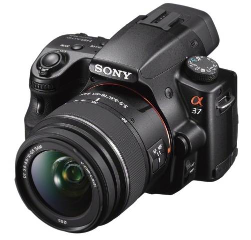

Minulý měsíc Sony obohatil svoji řadu přístrojů s polopropustným zrcadlem a nabídl přístroj cenově dostupný. Dokonce velmi dostupný, protože cenou 15 tisíc včetně objektivu se blíží high-end kompaktům, avšak výkonem je mnohem výš. Nový model vychází z původních modelů A33 a A55. Tu pětapadesátku jsem tu recenzoval loni v únoru. V článku najdete i schemátko znázorňující jak polopropustné zrcadlo funguje – zde jen stručně připomenu, že v téhle SLT řadě na čip jdou 2 / 3 světla, třetina jde nahoru a tam se ostří na principu fázového posunu, což je nejrychlejší způsob ostření. Hledáček je elektronický s vysokým rozlišením, je to tedy trochu EVF přístroj a bleskovým ostřením. Celá řada A má snímač velký 23,5 x 16,6 mm, tedy jde o rozměr označovaný jako APS-C, používaný v běžných zrcadlovkách. Optika je výměnná, přičemž prodlužovací faktor ohniska je 1,5x. Znamená to, že údaj o ohnisku musíte násobit 1,5 x, abyste získali představu o ohnisku, jaké by muselo být při daném zobrazovacím úhlu na kinofilmovém (full frame) přístroji.
Rozdíly oproti A35 a A55 asi ujdou pozornosti běžnému uživateli a vycházejí z obvyklého marketingového číňanství, kdy markeťáci bádají, kde přidat a co ošulit, aby si modely v dané řadě nebraly zákazníky. Nejnápadnější změna je asi v absenci zabudované GPS v tomto modelu.

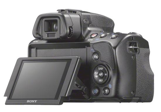

Krom toho A37 má displej jen 2,6 palce a jen 230 400 bodový, kdežto ostatní v řadě ho mají třípalcový a bodů je 921 tisíc, přičemž displej je jen výklopný, nelze ho přetočit. To jsou hlavní rozdíly, ostatek je v podstatě shodný. Snímač CMOS má 16,1 megapixelů, obrázky dělá 4912 x 3264 , stejně jako A-55. ISO má strop na také na 25600, přičemž snímač je stabilizovaný. Ostřicích bodů je patnáct, rozsah závěrky je od 30 sec do 1/4000 sec. Sériové focení má dvě rychlosti, 5 nebo 7 fps. Jak je to u Sonyho zvykem, je zde množství scénických režimů, kreativních filtrů, plynulé panorama a různé typy vychytávek, jako je HDR (skládání obrázků s různou expozicí), bracketing expozice i WB a podobně.
Video má full HD 1920 x 1080 / 60 fs) sw stereo mikrofonem a mono reproduktor. Fotky JPG a RAW se ukládají na karty rodiny SD, lze i MemoryStick Duo z pietních důvodů. Baterka vydrží 500 fotek, přístroj váží 506 g a měří 124 x 92 x 85 mm

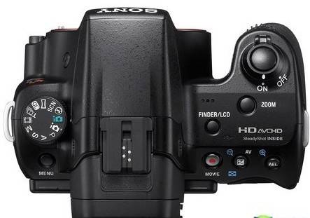

Na horní stěně je ještě přepínač elektronický hledáček / displej, za zlomem je spoušť videa. V menu ho lze nastavit, aby bylo aktivní jen v režimu videa, nastaveném na kruhovém voliči. Škoda, že mu nelze přiřadit nějakou užitečnou funkci v režimu fotografování. Vedle je pak tlačítko pro expoziční kompenzaci a uzávěr expozice. Vlevo od hledáčku tlačítko pro menu.
Na zadní stěně toho moc nezbylo, Fn, tedy funkční menu tlačítko a čtyřcestný volič, k němuž jsou přiřazeny funkce režim zobrazení, WB, ISO a režim pohonu (jednotlivé / sériové snímky / samospoušť).

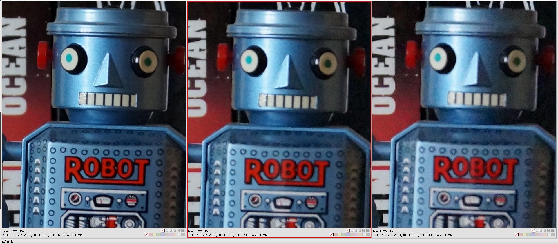

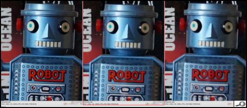

Pocitově je to plastová hrkačka, ale výkon má výborný. Skvěle se chová automatika i rozšířená automatika a myslím, že běžný uživatel a ne-milovník pátracích dobrodružství by se měl na zelený foťáček dobře spolehnout. Setový objektiv s obvyklým rozsahem 18 – 55 v pohodě slouží, zpoždění je nepatrné, takže se dá fotit i rychlý děj. Pracovat lze i s vysokým ISO a v jakž takž slušném světle se dají pořídit snesitelné obrázky i při 3200 ISO. Zde je srovnání 1600 / 3200 / 6400 ISO.
